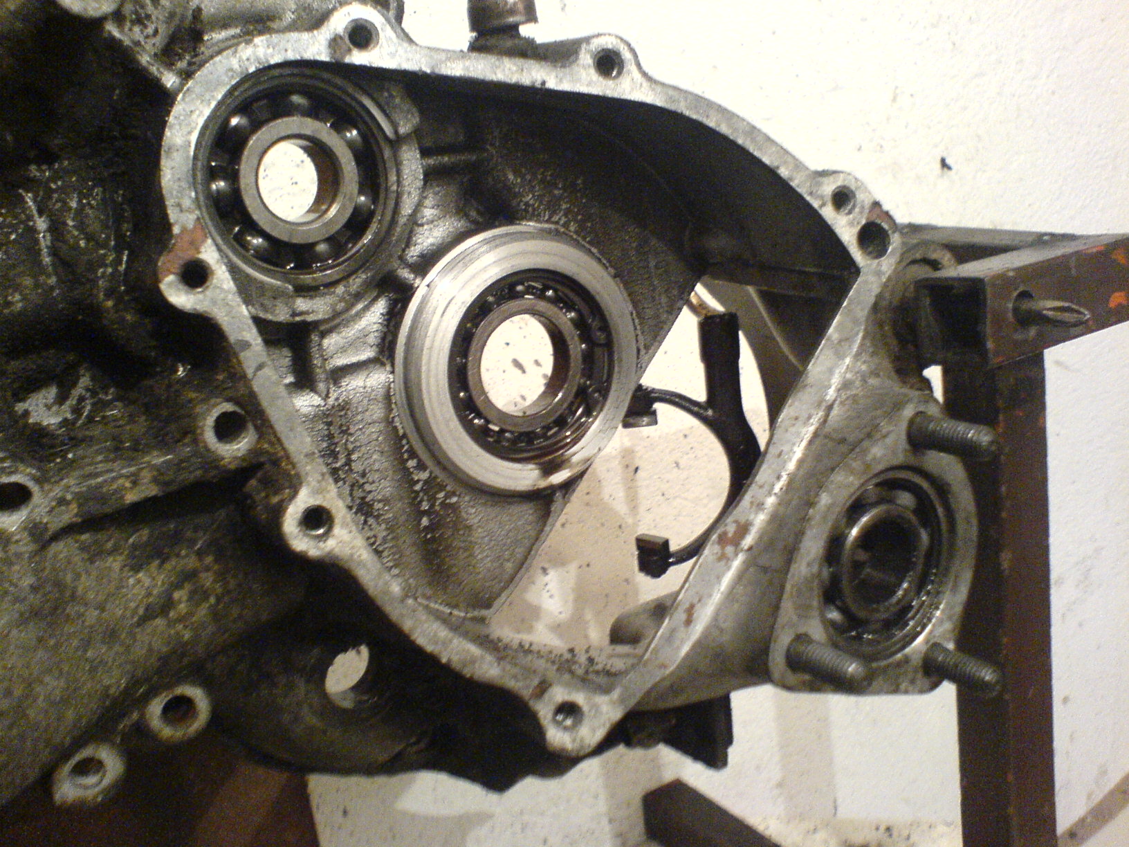

status quo: lüfterrad abgeschraubt, alle motorschrauben abgeschraubt, kupplung entfernt, mutter vom primärritzel (ich hoff das ist die mutter die ich entfernt hab, siehe bild)
denke da muss nix mehr runter vorm spalten!?!
hälften lassen sich nun ein wenig auseinanderdrücken, aber der bolzen (siehe näxtes bild) rührt sich keinen milimeter. komm auch nicht zwischen die schraubenösen nahe des bolzens um da anzuhebeln
rot gekennzeichnet, der übeltäter, der sich nicht lösen will. hab jetzt erstmal ordentlich kriechöl verwendet und hoffe, dass sich das in den nächsten tagen mal öffnen lässt.
so... nun die frage: hab ich was falsch gemacht? wenn ja, was. und wenns leicht geht bitte noch ein paar tipps wie ich die hälften am besten auseinanderbekomme. hab mich aber eigtl bis dato an die anleitung aus dem vespa&lambretta forum vorarlberg gehalten Das hier
bitte, danke
edith sieht gerade, dass man die rote markierung am bolzen nicht so wirklich gut sieht, aber ihr wisst sicher, um wen es sich dreht :-D
Bearbeitet von Seleeekta
Wie weiter oben schonmal gesgat wurde... wenn alles ausgebaut ist und alle Schrauben draußen musst du evtl den Kicker bisschen treten (da kann sich was verhacken) und dann sollte das ganze schon leichter gehen! Falls es imemrnoch nicht geht, mim Gummihammer leicht spalten (ACHTUNG auf die Dichtflächen)
Gruß, Paichi
Du brauchst an der Stelle auch nicht hebeln -ich mache das in so einem Fall auch nicht.
Besser, du setzt einen Durchschlag auf den Bolzen. Der sitzt in der großen (=linken) Gehäusehälfte fest. Also von der anderen Seite aus (Limaseite) draufklopfen. Kurze, leichte aber harte Schläge mit dem 250 g Schlosserhammer. Dann müsste sich die Verbindung sofort lösen.
:-D bobcat

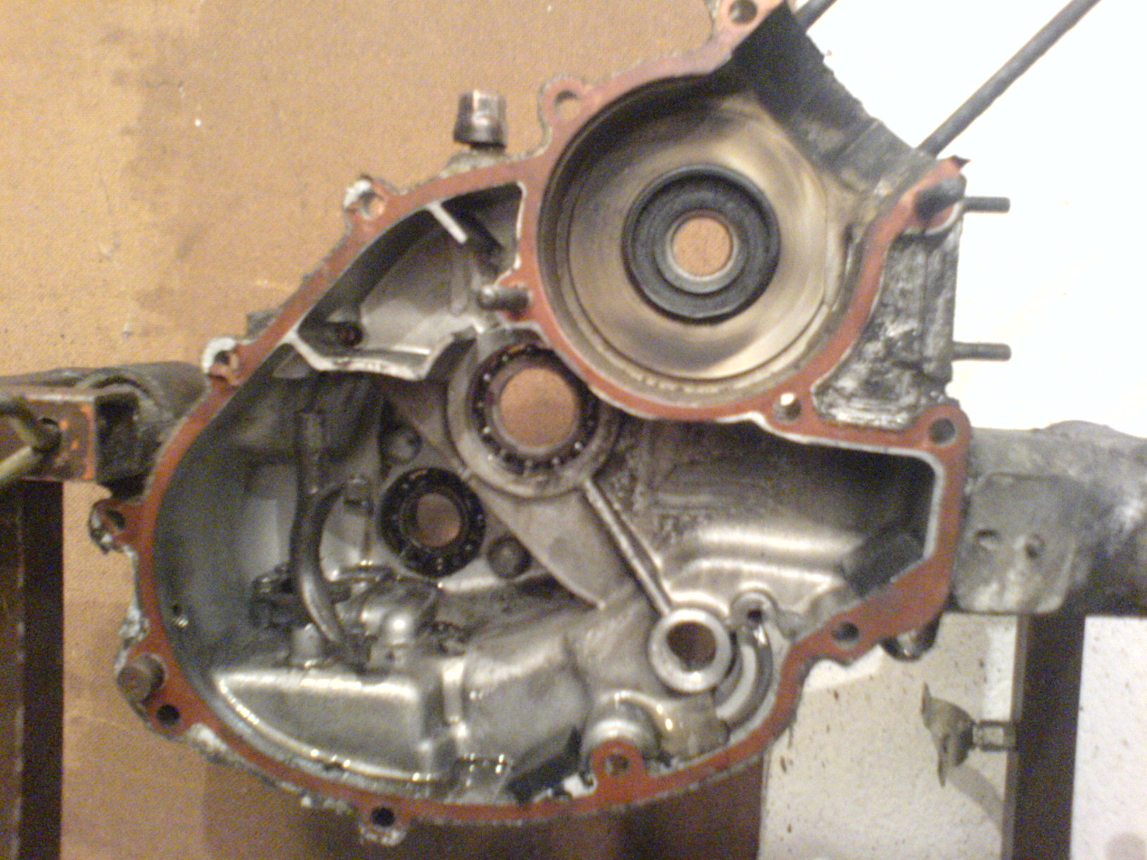

so, danke an alle guten tipps. motor liess sich nach mehrmaligem guten zureden doch spalten und liegt jetzt in stücken :-D
jetzt wird erstmal das gehäuse komplett gereinigt, evtl gesandstrahlt. ich nehme mal an, dass ich die hälften da wieder zusammenstecken muss, um dabei die dichtfläche etc nicht zu beschädigen!?! lager und siris werden gewechselt, etwas gefräst, sofern ich jemanden finde der mir das macht.

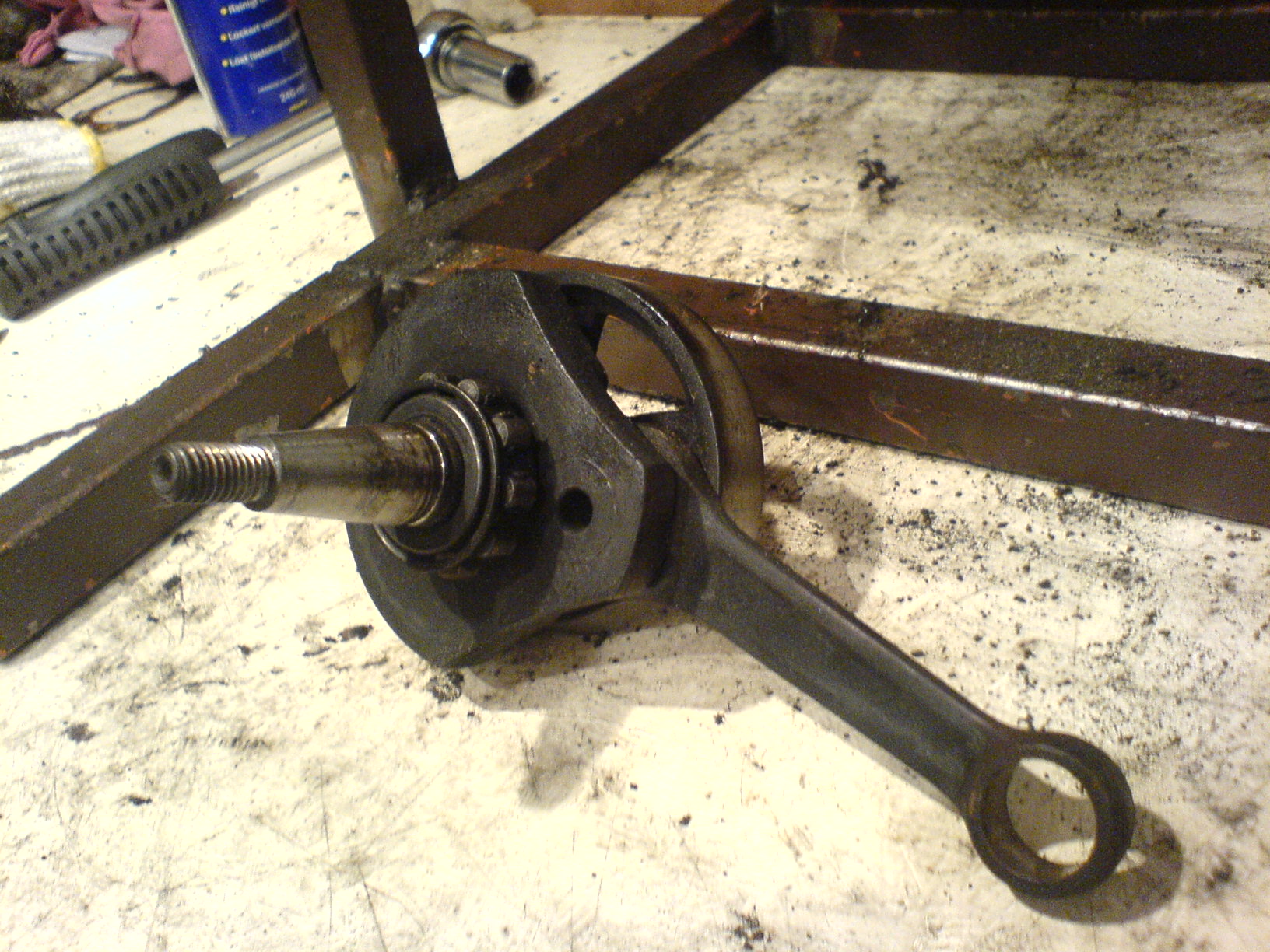

ich denke ich muss mir eine neue kuwe besorgen, da bei dieser (siehe bild) das pleuellager etwas spiel seitwärts hat. oder lässt die sich auseinandernehmen?
ist die rein vom optischen her noch zu gebrauchen? so verrust wie die iss?
Verkleinert 64%
Angehängtes Bild
1632 x 1224 (470.43KB)
muss da beim seitenspiel des pleuels nochmal nachhaken, ab welchem grad is das bedenklich? bzw kann man das ding zerlegen (lassen), lager wechseln und wieder zusammenbauen?
Seitliches Spiel? Also lässt sich das Pleuel auf dem Bolzen hin und herschieben? Das ist nämlich normal und unbedenklich.
hin und herschieben meint ich nicht. mir kommt eher vor dass der "ring" vom pleuel der am bolzen sitzt mir geweitet vorkommt, sprich das pleuel lässt sich von 90° auf handgefühlte 88 und 92 bewegen... weiss nicht genau wie ich das anders beschreiben sollte
Aber nicht nach oben und unten auf deiner Zeichnung, also radial? Dann ist´s normal und somit in Ordnung!
