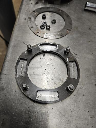

Neue REP Kit´s sind von mir in arbeit, wenn alles gut geht, wird laufe dieser Woche die  geschnitten.
CAD habe ich erfolgreich erstellt.

3mm_federscheibe.thumb.JPG.bfd650c61ce453824fb8d62a3c13c052.JPGscheiben1mm.thumb.JPG.aeaaef33af4e85037159155d2640b615.JPG

Ich hab 10 Set´s bei der Arbeit geschnitten, wenn jemand interesse hat kann er sich gerne melden.
ich warte allerdings noch auf Schrauben Muttern und die Distanzhülsen.
ich kann ein komplettes Set für 38€+ Versand anbieten.
Im Set befinden sich
1 X Spacer 3mm
1 X Abdeckplatte mit verschiedenen Außen Durchmessern 1mm
Distanzhülsen Schrauben usw, müsst ihr euch besser selber besorgen, aber wird ja kein Problem sein 😉
ALLE TEILE SIND AUS V2A ( 1.4301 ) gefertigt !!

Ja das ist aus Federstahl, aber warum?
Es hält ja eigendlich nur die Federm im Zaun, wenn es nun einabstreifer wäre der seine spannung nicht verlieren darf kann kann ich das verstehen, durch 1mm VA kommen die auch nicht durch. :D also ,in meinen Augen egal.

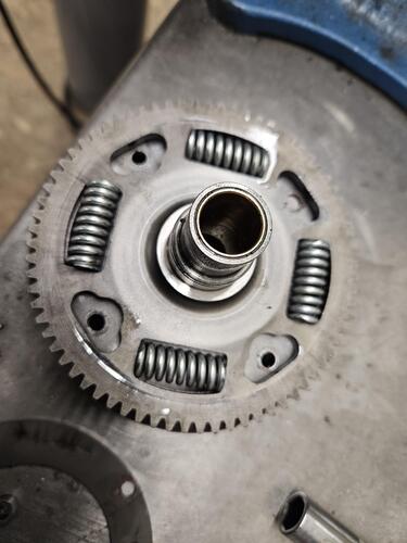

...ich verbau nach langem mal wieder ein Primär RepKit aus der ersten Produktionsserie und wunder mich nachwievor warum die Ausnehmungen im Spacer anders geformt als die Ausnehmungen im Zahnrad sind. :blink:
Auf Seite 3 und Seite 7 der Anleitung sieht man schön dass die Ausnehmung vom Spacer nicht mit dem Zahnrad fluchtet
  Am 25.9.2022 um 08:28 schrieb Vic:
Aufklappen
Das ist Absicht und ermöglicht es, dass die Federenden im komprimierten Zustand parallel zueinander stehen.
