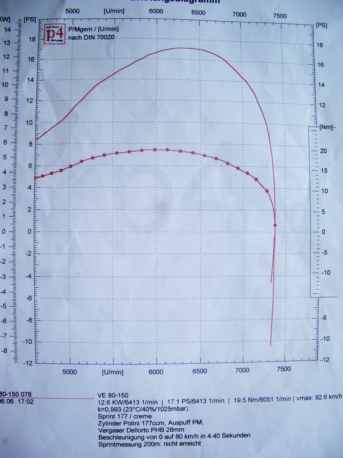

Hallo
ich habe meinen Polini 177 auch mal auf die Rolle gestellt.
Ist ein Drehschieber, die Kurbelwelle ist eine bearbeitete original Welle, die weniger Einlaßzeit hat als eine Rennwelle. Genaue Werte weis ich aber nicht mehr.
Mfg mathias
Bearbeitet von matzewutzi

@matzewutzi
schönes diagramm!! gratuliere
was hast du für ein genaues setup?
