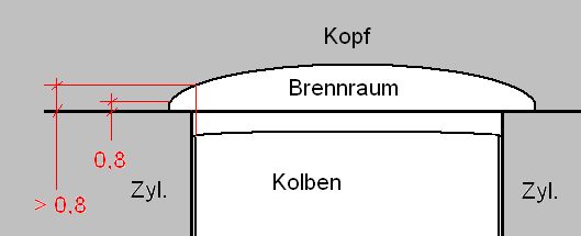

Der original Kopf hat ja kein klassisches Quetschkantenlayout sondern eine versetzte Wanne.
Da sich rein auf das Quetschkantemaß zu beschränken kann schnell in einem heftig klingelnden Motor enden..

Selbst mit LHW müsste ich 1,1mm abdrehen lassen um auf 1,5mm QS zu kommen. Das ist also erstmal kein Argument. Die Frage ist, ob sich der Unterschied zur Originalwelle auf der Straße "erfahren" lässt?
Du schriebst, du hättest Kolbenunterstand 0,3 mm bei Normalhub 57 mm, ich nehme an, dass war ohne Fudi gemessen.
Bei der 60 mm LHW wandert der UT um 1,5 mm weiter nach unten und der OT um 1,5 mm weiter nach oben im Vergleich zur 57 mm Normalhubwelle (1,5 + 1,5 = 3 mm Mehrhub). Wenn du nun bei der LHW eine 1,5 mm Fudi einsetzt, rückst du den Zylinder um das selbe Maß nach oben, um das der OT aufgrund der LHW nach oben wandert. Du müsstest dann also wieder exakt die selbe Situation mit Kolbenunterstand 0,3 mm bekommen wie bei Normalhub ohne Fudi.
Und beim Kolbenunterstand von 0,3 mm musst du den Zylinder um 1,1 mm abdrehen um einen QS von 1,5 mm zu bekommen? Das kann nicht stimmen.
Bearbeitet von grua
Was Du schreibst, ist erstmal richtig.
Ohne FuDi habe ich 0,3mm Kolbenunterstand. Allerdings habe ich dann auch Steuerzeiten von 105/164.
Um auf 118/174 zu kommen muss ich 2,2mm unterlegen, habe dann einen Kolbenunterstand von 2,6mm + 0,8mm im Zylinderkopf. Ergibt eine QS von 3,4mm, d.h ich muss1,8mm abdrehen, um eine QS von 1,6mm zu haben.
Mit LHW muss ich um auf 120/174 zu kommen 1,5mm unterlegen, allerdings glaube ich wirklich, dass ich einen Denkfehler habe.
Habe, wenn ich richtig gerechnet habe dann einen Kolbenuntestand von 0,4mm:
Fudi 2,2mm - 1,5mm = 0,7mm
Kolbenunterstand 2,6mm -0,7mm = 1,9mm
1,9mm + 1,5mm = 0,4mm
Könnte das stimmen???
Bin von deinen ursprünglichen Werten ausgegangen:
ÜS 105,5
AS 164,7
Kolbenunterstand 0,3 mm (gemessen ohne Fudi)
Variante Normalhub 57 mm:
Ziel 118 / 174
Erforderliche Fudi 2,2 mm
Kolbenunterstand wird zu 2,2 + 0,3 = 2,5 mm
Für einen QS 1,5 mm muss der Zylinder auf jeden Fall oben abgedreht werden.
Um zu berechnen um wieviel der Zylinder abgedreht werden muss, sollte aber nicht über die Kante im Kopf gerechnet werden, denn die befindet sich i.d.R. auf einem größerem Durchmesser als die Zylinderbohrung. Über das gewölbte Kolbendach ergibt sich im Kopf am Durchmesser der Zylinderbohrung ein höheres Maß, das so aber nicht gemessen werden kann.
Daher bevor der Zylinder abgedreht wird diesen ohne Fudi aufsetzen, Kopf montieren u. mit Lötzinn den QS messen.
Angenommen (Beispiel!) ohne Fudi und noch nicht abgedrehtem Zylinder werden mit Lötzinn QS 1,6 gemessen. Mit Fudi 2,2 mm läge der QS dann bei 2,2 + 1,6 mm = 3,8 mm. Um bei QS 1,5 mm zu erreichen, musst du den Zylinder folglich um 3,8 - 1,5 = 2,3 mm oben abdrehen. In diese Rechnung geht der Kolbenunterstand gar nicht ein!
Variante LHW 60 mm:
Ziel 120 / 174
Erforderliche Fudi 1,5 mm
OT wandert aufgrund Mehrhub um 1,5 mm nach oben
Zylinder wandert aufgrund Fudi ebenfalls um 1,5 mm nach oben
Lage des Kolbendachs gegenüber der Zylinderoberkante bleibt folglich unverändert wie zuvor bei Normalhub ohne Fudi
Kolbenunterstand bleibt bei LHW mit 1,5 mm Fudi also ebenfalls gleich wie zuvor bei Normalhub ohne Fudi bei 0,3 mm Unterstand
Um zu berechnen um wieviel der Zylinder abgedreht werden muss, sollte wieder nicht über die Kante im Kopf gerechnet werden, Gründe wie oben. Daher bevor der Zylinder abgedreht wird diesen ohne Fudi aufsetzen, Kopf montieren u. mit Lötzinn den QS messen.
Angenommen (Beispiel!) ohne Fudi, noch nicht abgedrehtem Zylinder und Normalhubwelle 57 mm werden mit Lötzinn QS 1,6 gemessen. Mit Fudi 1,5 mm läge der QS bei Normalhub 57 mm dann bei 1,6 + 1,5 = 3,1 mm. Aufgrund der LHW liegt das Kolbendach im OT aber um 1,5 mm höher als bei Normalhub, dies verringert die QS wiederum auf 3,1 - 1,5 = 1,6 mm. Um letztendlich QS 1,5 mm zu erreichen, musst du den Zylinder folglich um 1,6 - 1,5 = 0,1 mm oben abdrehen, was ich mir sparen würde. In diese Rechnung geht der Kolbenunterstand erneut nicht ein!
Noch ein Beispiel LHW 60 mm, Ziel 118 / 174:
Benötigte Fudi 1,1 mm
Wenn zuvor ohne Fudi bei Normalhub ein QS 1,6 mm gemessen wird (mit Lötzinn messen!!!), bekommst du bei LHW und Fudi 1,1 mm einen QS von 1,6 + 1,1 - 1,5 = 1,2 mm (die -1,5 mm weil der Kolben wegen des Mehubs ja um 1,5 mm nach oben wandert).
Für einen QS 1,5 mm brauchst du letztendlich eine Kodi 0,3 mm.
Edit liefert hier noch die Verdeutlichung, warum die QS stets mit Lötzinn gemessen und niemals über den äußersten Absatz im Kopf + Kolbenunterstand errechnet werden sollte:
Weiters solltest du dich mal entscheiden ob du 118 od. 120 ÜS willst. Warum rechnest du bei Normalhub immer mit 118 u. LHW mit 120?
