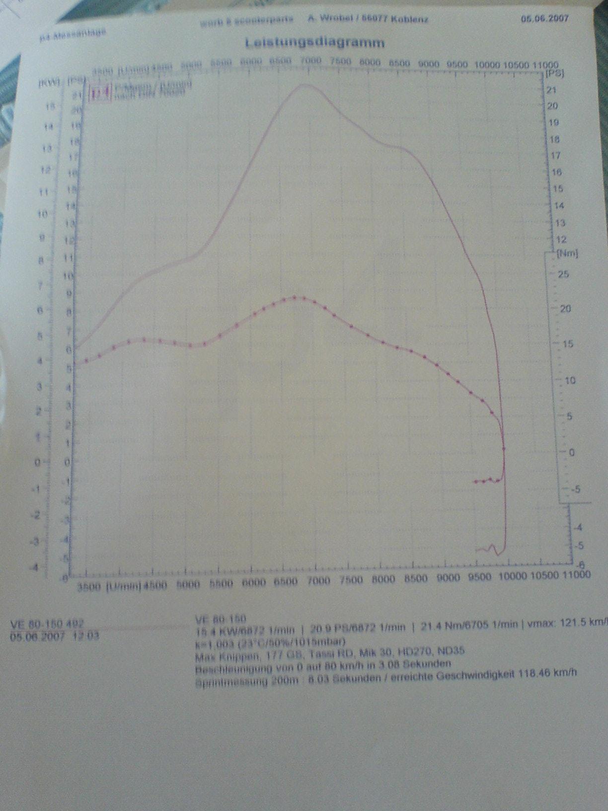

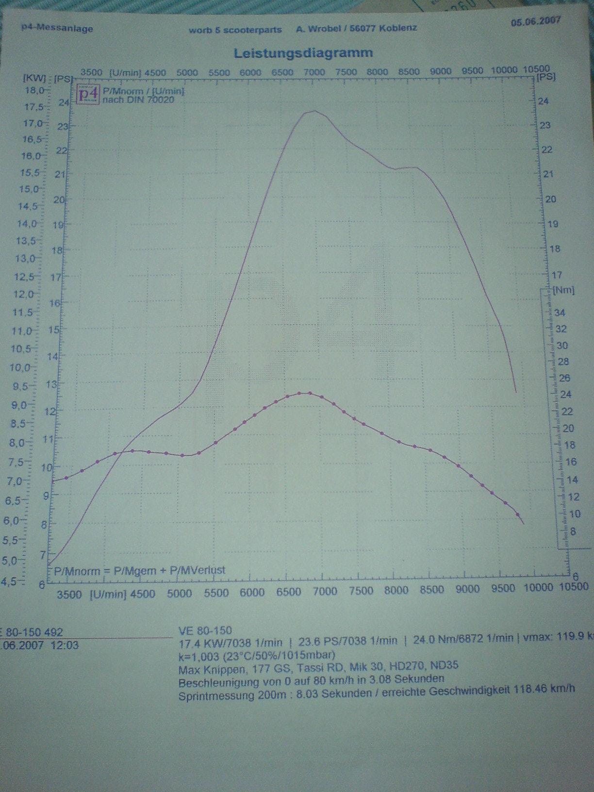

war beim andy....klar wäre rollerklinit näher aber andy ist der beste :-D
hatte am HR ca 21ps und an der kuwe 24ps
diagramme scanne ich gleich ein
so da sind sie
hoffe ihr könnt alles lesen
man beachte das breite leistungsband und den top speed
setup:
polini 177 W5 GS
ausgeschliffenem polini kopf
Langhublippenwelle
mrb membranblock
tessinari v-force 3
cosa kulu worb mit xxl federn und geschweistem korb
px 200 getriebe mit keinem kurzen vierten!!!!
sip performance
elestart lüra 2,1kg
mikuni 30 pj mit ram air
16,5 grad vorzündung

tips zur leistungskurve..ich will das loch bei 5000u/min wegbekommen ab 6000 geht sie wie sau
5000 u/min ist nunmal der Bereich, wo der Auspuff in Resonanz geht, d.h. zu arbeiten anfängt. Diesen "Einbruch" wirst Du mehr oder minder bei fast allen Motoren mit diesem Auspuff vorfinden. Kannst mal versuchen die Vorzündung 1-2 Grad zu erhöhen, Vergaser anders abstimmen evtl. auch Verdichtung erhöhen.
Bei den erwähnten Änderungen dann aber auf Thermik / Klingelei achten ;) !
Ansonsten Auspuff wechseln. Durch runterziehen der Auslaßkante wirst du das Resoloch nicht wegbekommen.

also zylinder ist wieder drauf
habe auslass poliert und noch ca 0.5mm nach links und rechts gemacht ist schon was besser zündung werde ich mal auf 18 grad stelle
fahre gs kolben also sollte 70%vom sehenmaß kein problem sein....

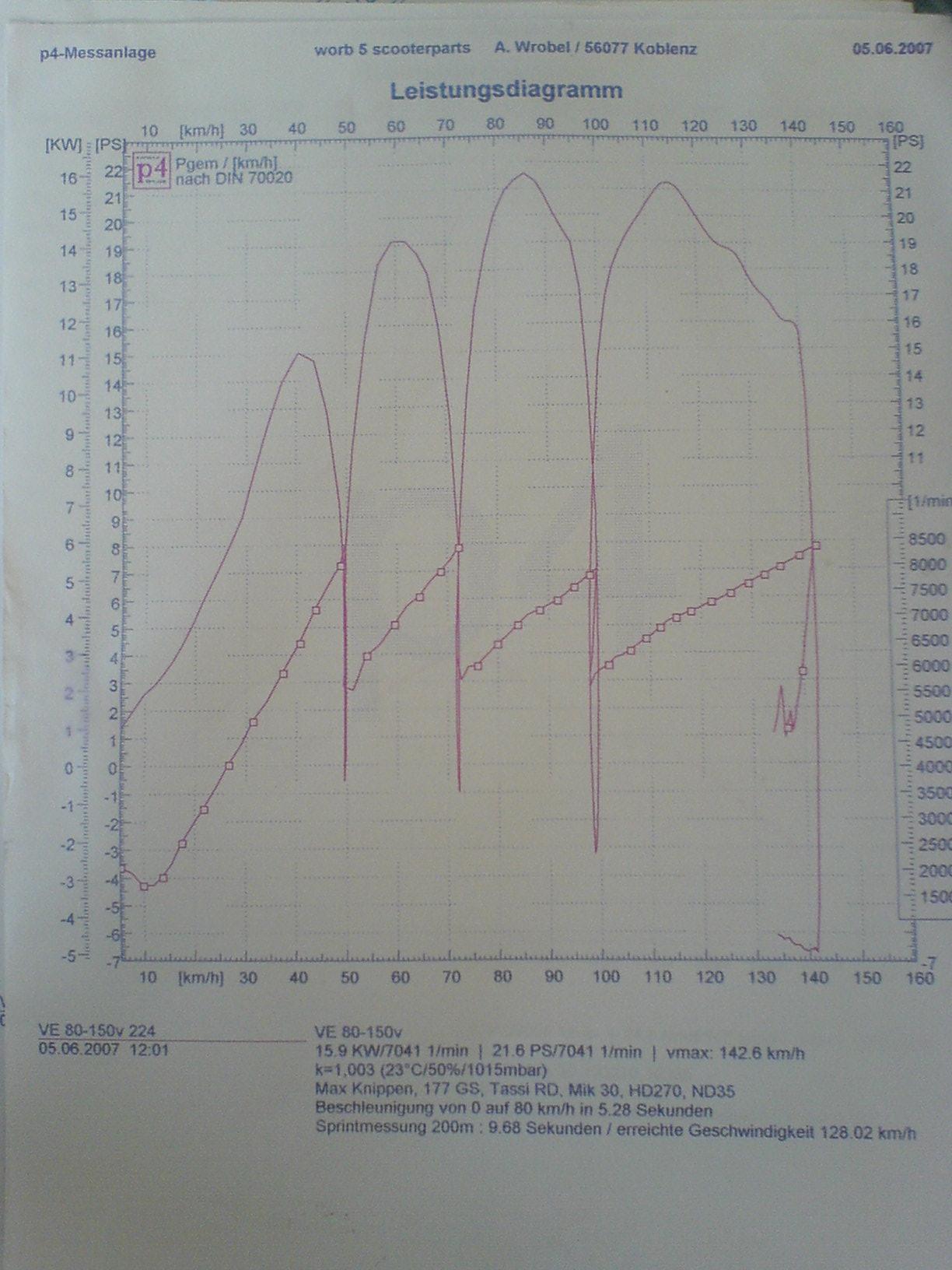

gsf dyno funzt endlich wieder :-D
absoluter spaßmotor für die stadt:
noch nicht gaanz sauber bedüst
werd ich wieder tieferlegen mit 1.0mm
edit, diagramme mit filter 1.0
