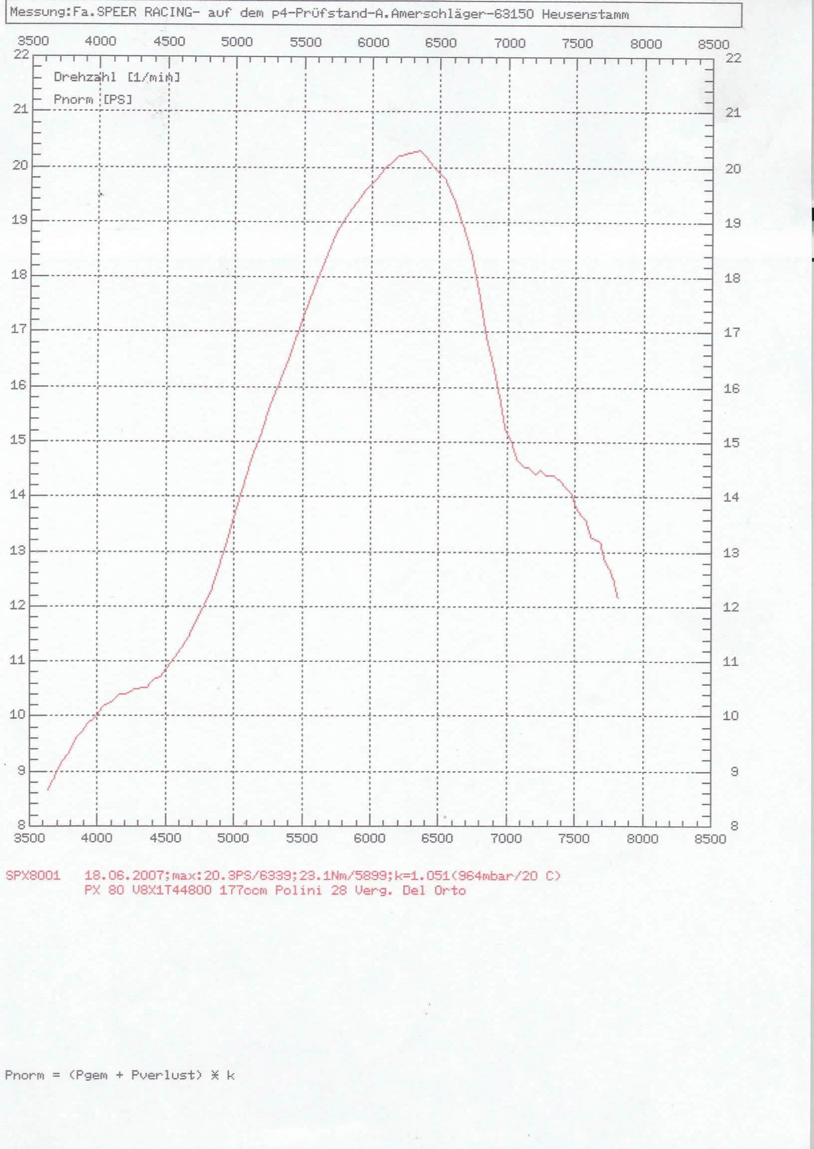

Hallo, habe ein Drehzahl-Problem mit meinem Polini 177. Habe folgendes Setup auf nem PX80 alt Block mit malossi primär 23/64. Die PX will damit nicht schneller als 105km/h laufen. ist echt ne drehorgel
Motor-Setup:
Polini 177 ungefähr nach Worb bearbeitet, Übertrömer groß gemacht und poliert, 28 Dellorto auf Drehschieber polini stutzen und SIP Performance auspuff. Hier noch die Leistungskurve mit der ich eig. total zufrieden bin ausser das die max. Leistung so früh ansteht. Wie könnte ich sie nach oben verschieben? Was schlagt ihr vor das mein Baby an die 120 km/h schnell wird?
Das ist keine Drehorgel
Schreib ma Steuerzeiten bei und was denn so alles nach ungefähr reingeschraubt wurde. Spitzenleistung is ja ok, für 120kmh brauchts schon ein etwas breiteres Band und Überhang bis 8-8,5k mit bißchen Schmackes. Evtl. erstmal über die Bedüsung sinnieren, nochmal ne Feile reinhalten oder nen O-Pott runterschnallen für höhere Spitzengeschwindigkeit bei weniger Spitzenleistung.
hat das PX80 gehäuse nicht eine extrem kleine Drehschieberfläche?
das ding hat ein oder zwei rillen in der drehschieberdichtfläche damit man nicht nach vorne und/oder hinten erweitern kann.
Fahre genau Dein Setup, allerdings ist mein Polini noch jungfräulich und bisher hatte ich den scheiß Simonini drunter. Der Sip ist aber schon bestellt, müßte täglich ankommen :-D Mit Simonini hatte ich exakt 6 PS weniger als Du, allerdings fährt meiner mit 200er Gaytriebe und 21/65er Primär lt. Tacho 120 km/h
Was haste denn am Zylinder+Kolben gemacht und welche Bedüsung,Nadel,Mischrohr,Polrad fähsrt Du ? Finde 20 PS auf Drehschieber schon sehr beeindruckend. Da will ich auch hin :-D

Steuerzeiten hab ich noch nicht nachgeschaut, habe vergessen zu schreiben dsa ich ne rennwelle drinne hab und den einlass nach vorn und hinten erweitert hab und auch poliert. Mit drehorgel meinte ich das er saumäßig Drehzahlen hat bei über 100 kmh so dass ich schiss bekomme wg. klemmer usw. müsste wohl ein 125er getreibe einbauen, das 80er wird keinen wert haben auf dauer, sehe ich das richtig oder gibts doch ne möglichkeit? ganganschluss ist übrigens sehr sehr gut. Mit o-Pott fahre ich nicht mehr rum, hab das mal ausprobiert, das war die megadrossel hat auch nicht höhergedreht. Bedüsung ist noch nicht perfekt, er magert mir zwischen 1/3 und 3/4 noch etwas ab, muss mal nen anderen zerstäuber reinmachen. bisher fahre ich: HD120, ND62 glaub, Zerstäuber BN266 und nadel X2, werd mir mal jetzt ein BN268 besorgen und testen. mein choke stimmt auch noch nicht. habe das problem das ich den choke sofort wieder zurücknehmen muss sonst geht er aus. angehen tut er aber nicht ohne.... Tipps?
Uuuh. Deine Vergaserbestückung kommt mir aber komisch rüber. Ich fahre HD 120 (vielleicht muß die mit SIP in Zukunft eine Nr. höher) ND 55, AV 262 und X2 1.Clip v.o. Choke ist genau wie bei Dir, aber so soll es doch auch sein, oder ? Also ich denke Deine ND ist viel zu fett und Dein Mischrohr passt gar nicht. Das 80er Getriebe ist glaub ich auch nicht 1.Wahl. Wie gesagt, ich fahr 200er Getriebe mit 21/65 er Primär. Absolut keine Ganganschlußprobleme. Hatte ich auch mit 23/65er Primär nicht, aber die Beschleunigung bei der kurzen Primär macht mehr Fun, obwohl die für Touren eigentlich schon arg kurz ist. Ich bin aber eh kein Autobahn- und Langstreckenfahrer.
ist motorleistung. ich denke sind dann knappe 18 ps am rad.
will die leistung auf keinen fall schlecht machen, aber ich denke dann relativiert sich das wieder ...
@christo
Ääähhh ich bin da nicht so bewandert :-D
Woran erkennst Du das ? Ich hab auch ein P4 Diagramm zu Hause und darauf hab ich lächerliche 14,1 PS
Jetzt sag mir nicht das ich da auch noch was abziehen kann :-D
@christo
2-5 ps gehen schonmal verloren.
bei mir warens auch schonmal 5.
hab die 23/64 vom Australier überlesen. damit wirds logisch nix mit schnell sein. musst du 24/63 (könnt aber für das diagramm schon wieder fast zu lang sein) reinschrauben oder nen dickeren hinterreifen aufziehn.
@christo
wenn im diagramm Pnorm steht ist es motorleistung, bei Pgem hinterradleistung.
hier im forum wird in der regel nur über leistung am rad gesprochen

Puuhh, alles klar. Dann hab ich 14,1 PS Hinterradleistung. Zwar auch nicht doll, aber besser als Motorleistung. Hab aber seit gestern endlich den SIP Performance drunter. Bin mal auf die nächste Rolle gespannt. Anfühlen tut es sich wie 10 PS mehr :-D
