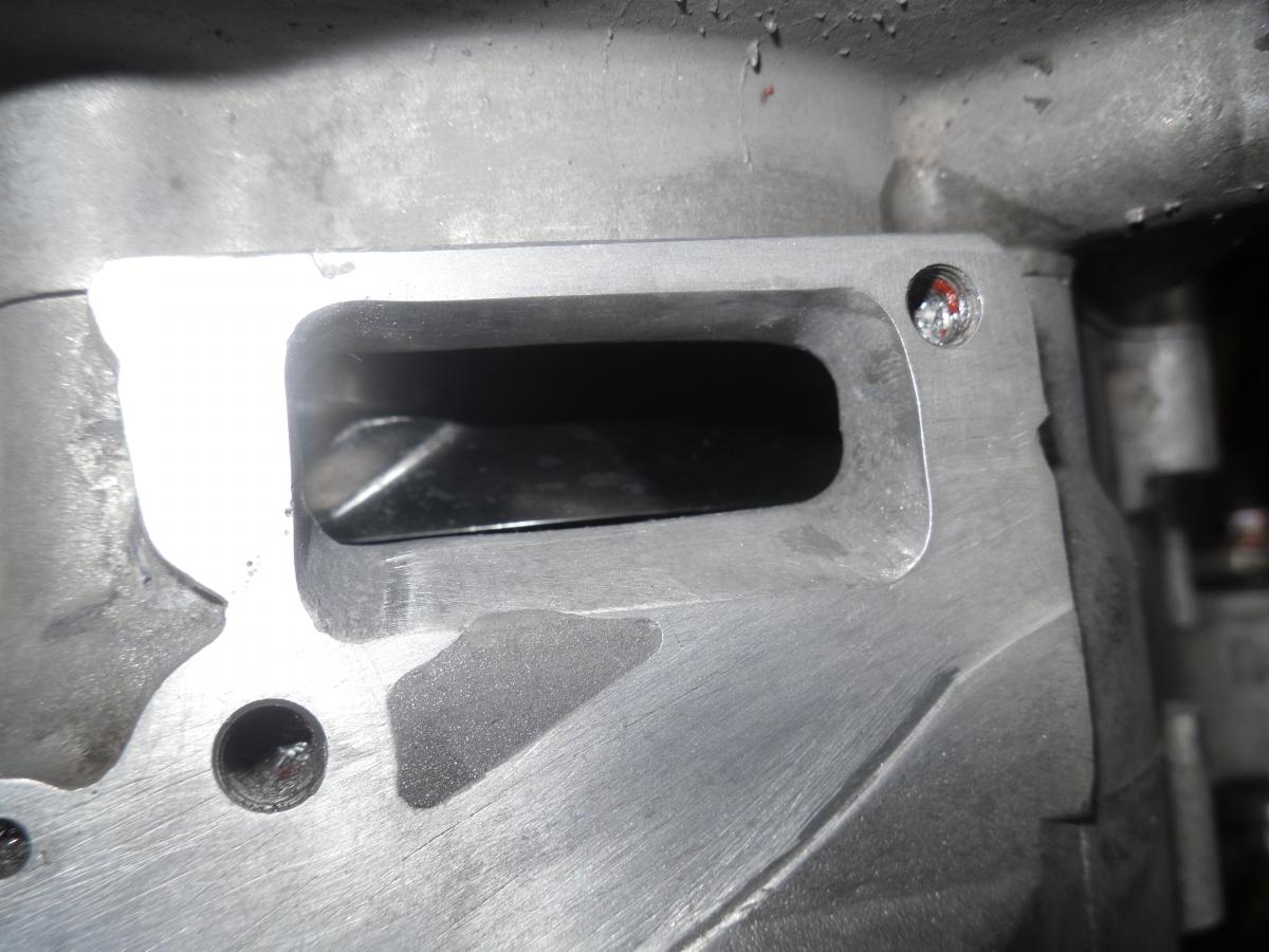

Und hat jemand Bilder wie weit ich den Einlass für den Membran aufmachen kann
MFG Bärni
Bearbeitet von 155er
Danke aber normal kann ich doch mein Membranblock draaufschrauben anzeichen und genau soweit aufmachen wie der Block.
Oder Irr ich mich da?

Hab nur grad festgestellt das ich die kurze einlassfläche hab und da anscheinend der MRP nicht passt stimmt das.
So muss ich den MMW2 Stutzen fahren bei kurzer fläche?
Der MMW2 ist da nicht anders. Bei kurzer Fläche ist man auf Malossi oder diverse andere alte Hersteller beschränkt.
Du kannst aber mit einer Alu Adapterplatte die Fläche verlängern. Allerdings Fluchtet der Einlass dann halt nicht mehr mit der gefrästen Öffnung. Was aber völlig Wurscht ist. Hab mal einen
MMW2 auf einen für Malossi bearbeiteten Motor montiert.
Also du könntest das schon montiert bekommen wenn du ihn behalten willst.

Ja und wenn ich die fläche hinten aus mit flüssigmetall verlängere oder den mmw1 nehme.
MMW1 wäre vermutlich eh die beste Option für die kurzen Flächen.Fällt das tauschen vom Verbindungsgummi weg der beim Malossi gerne mal undicht wird wenn man öfters schraubt und dann auch mehr kostet als ein kleiner Gummi für einen MMW.
Hatte ein Kumpel von mir lange auf einem T5 Malossi.
Ich hab das mal verlängert mit Kaltmetall . Aber ich mag´s nicht so wirklich immer im Hinterkopf zu haben das sich das wieder lösen könnte und ich dann irgendwo im Nirgendwo zum stehen komme ohne mir spontan selbst helfen zu können :-)
ich hab die dichtfläche immer aufgeschweißt und plan gezogen wenn ich größeres vorhatte!
jaja ich weiß der böse herr schweißverzug steht schon vor der tür! das gehäuse hält bisher und hat auch schon diverse kilometer abgespult!
bezüglich dem was schöni zu den membraner sagte, sowas ähnliches habe ich auch festgestellt! habe erst von malossi membran auf rd350 und dann auf NSR 125 umgebaut. hat alles keinen unglablichen leistungs zuwachs gebracht nur ein lauteres röhren ;-)
Bearbeitet von mottin86
  Am 12.8.2012 um 12:21 schrieb 155er:
Hm und wer kann hier gehäuse schweissen oder versteh ich das so das der MMW1 ohne schweissen passt
JA der 1er passt so ! Ist eigentlich dem Malossi fast gleich vom Prinzip her,nur das er halt natürlich qualitativ hochwertiger gefertigt,und mit RD Membranen bestückt ist
