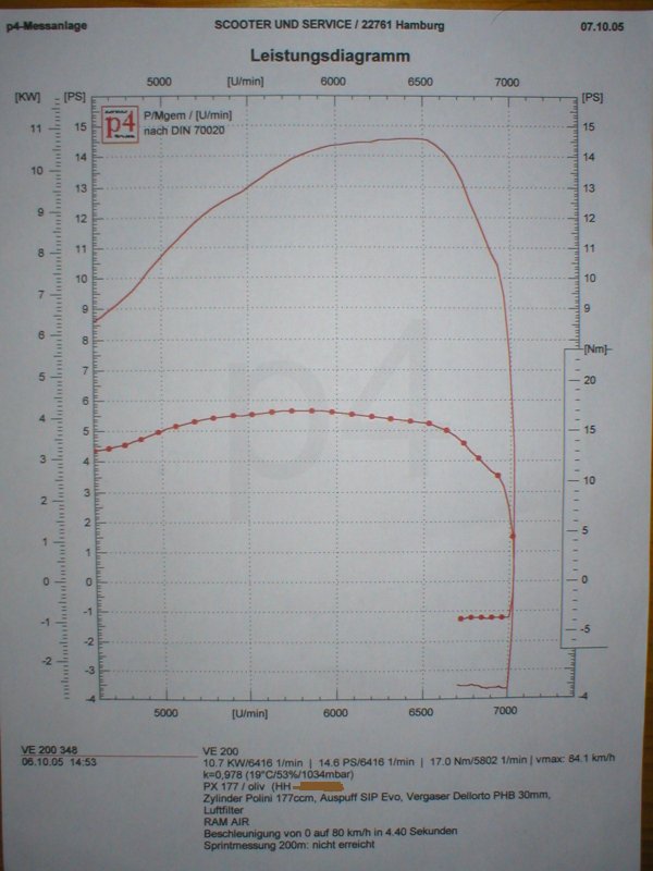

So, hier ist mal mein Diagramm aus 2005. Polini out of the Box, 57er Rennwelle, SIP Evo, 30er Dellorto, Einlass unbearbeitet.
post-6135-0-35374600-1345643866_thumb.jp

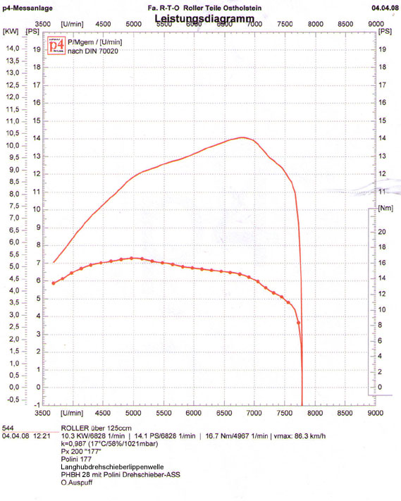

Hab hier auch noch ein Diagramm:
177er absolut unbearbeitet, Plug&Play ohne Überströmer anpassen, mit 28er Dello, Rennwelle und Polini Auspuff.

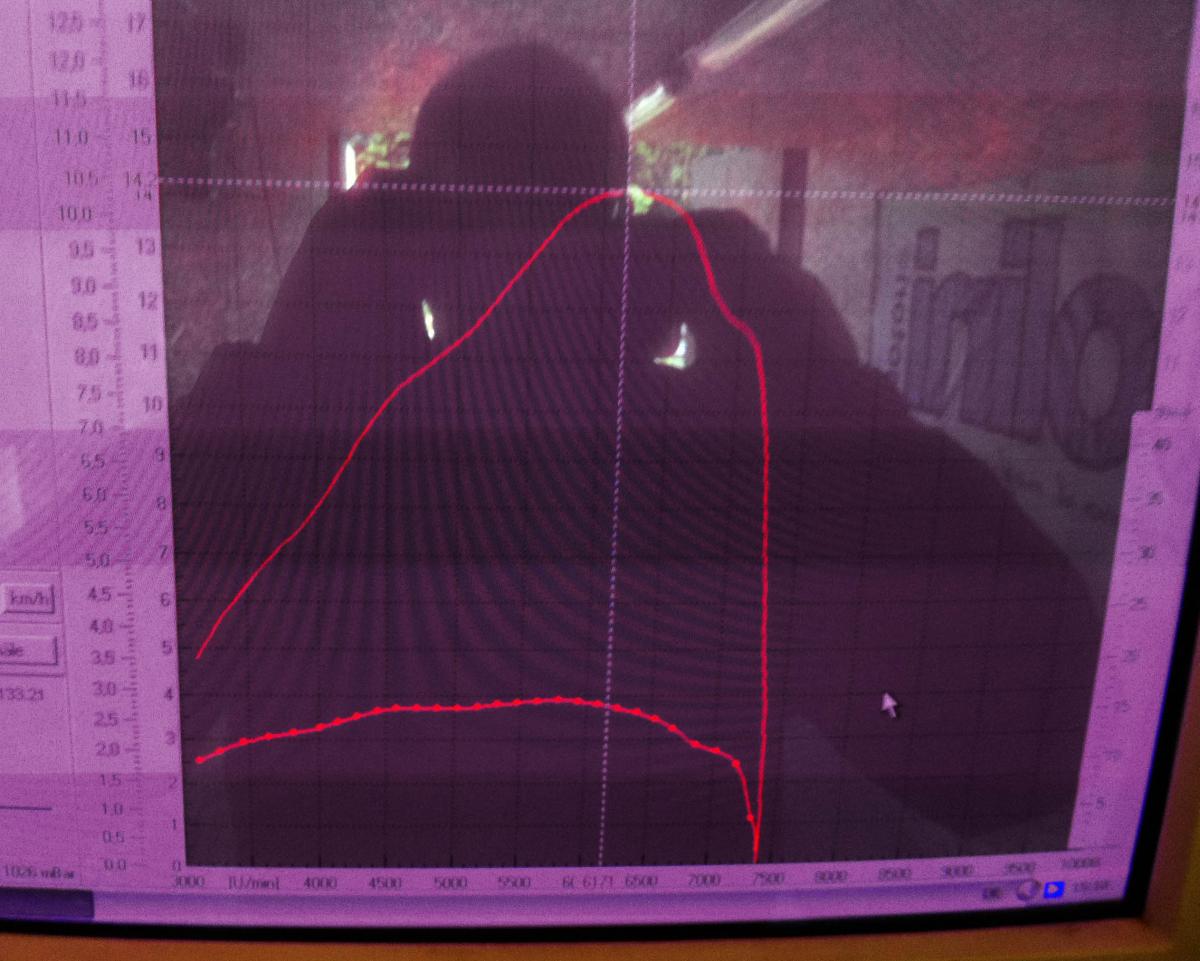

Ich fahre die Kombination in einem Motor, allerdings mit PM up & over, aber der dürfte ähnlich wie Sip sein. Brachte zuletzt 18,5 PS und 21 NM, und lässt sich dank GS-Ringen vollgasfest seit zigtausend Kilometern fahren mit ca. 4 Litern Verbauch
Klingt nicht schlecht!
Hast ein Digramm für uns?
Steuerzeiten?
Die 21 NM hätte ich ja auch gern ...
Bearbeitet von Schneckerl
Steuerzeiten?
Kann ich morgen mal einscannen, sind aber doch nur 20,3 Nm wie ich gerade gesehen habe...
