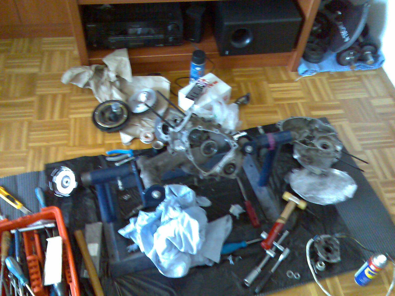

Mit Bedacht Du Deine Worte wählen mußt, junger Jedi, hier ein aktueller Blick in mein Wohnzimmer:
