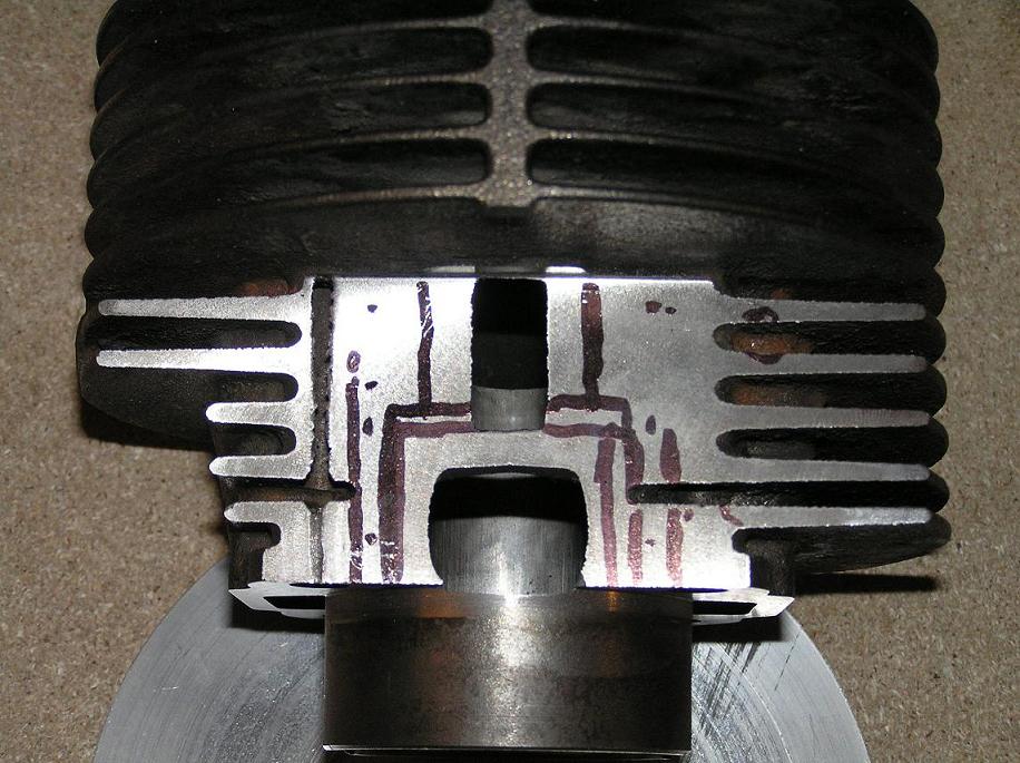

Ich denke was die Thermik betrifft gehts dem Polini auch mit nem dicken Membrankasten bestens. Der hat ja immer noch zwei große Kühlrippen mehr als der Malle. Ich suche mal das Bildmaterial zusammen und poste es dann hier rein. Hab Fotos von meinem Doa (wie der Mono, bis auf Einlass im Zylinder und Boostport), einem direkten von ET3.it und einem direkten mit Boyesenkanälen in die Überströmer den der Luk mal gebaut hat.

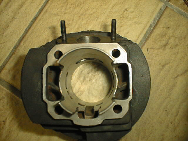

Weil es sehr aufwändig ist einen dicken Gehäuseeinlass zu bauen möchte ich mal Fotos von 133ern mit dickem Direkteinlass am Zylinder zur Diskussion einstellen. Manchen mögen die Bilder schon bekannt sein. Der mit dem Rotaxkasten stammt von ET3.it, der andere mit den Boyesenkanälen direkt in die Überströmer ist vom Luk hier aus dem Forum. Die restlichen Bilder zeigen meinen unbearbeiteten 133er Doppelansauger, eine Ausgangsbasis sozusagen.
mit Rotax-Kasten:
Luks Interpretation eines Polini direkt:
unbearbeiteter Doppelansauger:
Im Vergleich zum Malossi sind die Überströmer beim 133er etwas höher, und von der effektiven Breite stehen sie um nichts nach. Schöner geschwungen sind sie auch. Im Vergleich zu leistungsstarken Malossizylindern fehlt der große Einlass am Zylinder. Ausserdem hat der Polini diese Welle im Auslass auf der Unterseite die sich leistungsmindernd auswirken könnte. Also eigentlich müsste mit dem Polini das selbe bis mehr möglich sein wie mit dem Malossi. Lasst uns einfach mal drüber diskutieren was denn noch zu einem Polini mit, sagen wir für den Anfang mal 26 PS, fehlt.

Sind denn die beiden 133er ansonsten gleich, d.h. DOA und Mono Überströmer-Verlauf und Auslasskanal?
Dieser breite "Boost"-Port, den die Italiener da zaubern, sieht schon komisch aus, in der Nähe sitzen doch die Ringpins, wimre...
Ich hätte jetzt nicht gesagt, dass der breiter ist als die normalen 3 Ports des Monos, der ja auch für den Umbau genommen wurde. Kann man im 2. Bild erkennen.
Wenn ich mich recht erinnere sind die identisch bis auf den Boosport. Der normale hat drei kleine, der DoA einen etwas breiteren, aber insgesamt schmaler als beim Mono. beim dem direkten mit dem Rotaxkasten wurde ein Mono umgebaut, ich nehme an die drei Boostports wurden in dem Zusammenhang zu einem breiten zusammengefasst. Wenn der nicht nochmals breiter gemacht wurde, dann müssten die Rinpins direkt links und rechts neben dem Boostport laufen, jep.
Ich bin mir auch garnicht sicher, ob der Doppelansauger die bessere Basis für einen Direktsauger mit großem Kasten bietet. Muss ja eh fast alles weg bzw. aufgetragen werden.

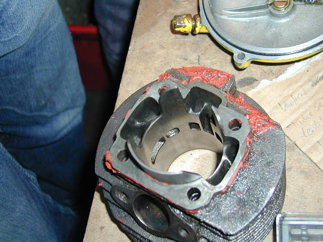

Hallo zusammen habe hier im GSF ein Foto von nem Polini gefunden, wollte mal nachfragen, was ihr davon hält??
Ich persönlich habe sowas noch ned gesehen. :-D
gut da is echt zuviel dichtmasse auf der unteren kühlrippe drauf - des is net normal!
da schau her so ghörts:

So habe dir etz nen ROTEN PFEIL da hin gamacht, wo ich meine die Wandung entfernt wurde, rede nicht von den seitliche ÜS die du meinst
