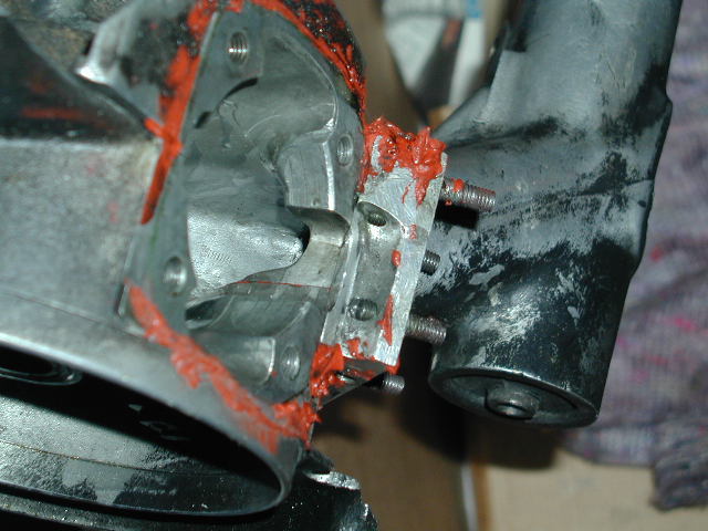

aber weil wir grad beim thema sind - ich geh meinen 133er in den kommenden wochen auch wieder an - allerdings mal mit plugnplaysteuerzeiten um den anderen zylinder als fehlerquelle auszuschließen.
hab mir grad für den polinimembranstutzen einen neuen rüssel gemacht - innendurchmesser 32mm fürn 30er phbh/30er bgm pwk!
die polini membran hab ich auf 2klappen umgebastelt UND ich hab den übergang vom stutzen zur membran am alu-membrangehäuse etwas angepasst (ovalisieren für arme) für testzwecke.
hier sieht man es etwas:
hat das schon jemand gemacht? verwerflich? (gut, die gummierung wird sich lösen, ich möchts auch vorerst nur kurz ausprobieren und dann eine originalmembran draufschrauben um die kurve zu vergleichen)
lg
Bearbeitet von Motorhead
