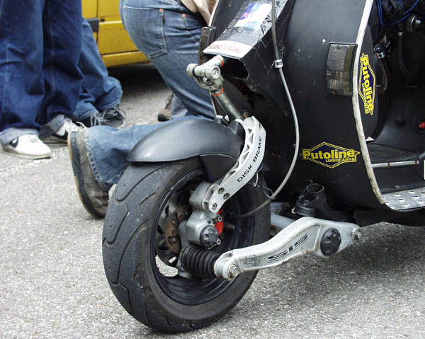

Scheint der Stoffi-Lösung für die Lamy-Scheibenbremse zu entsprechen. Grundplatte drehbar auf Achse gelagert, stützt sich über eine einteilige Strebe an der Gabel ab.
Anti-Dive-Funktion ist höchstens gegeben, wenn das Parallelogramm ausfedernd wirkt, wenn man bremst. Kann das mechanisch überhaupt funktionieren? Vor allem bei den Gegebenheiten wie im Bild? Bin leider eher ne Niete in technischer Mechanik... scheint mir jedenfalls nicht so ohne weiteres für alle Betriebszustände möglich zu sein... und eine sich beim Einfedern aufhebende Anti-Dive-Wirkung wäre ja sogar eher gefährlich!
"Richtiges" Anti-Dive müsste ja nicht nur das Bremsmoment abstützen (das tut ja die normale PX-Gabel schon! Bremsgrundplatte auf Achse gelagert, stützt sich über den Stoßdämpfer an der Gabel ab), sondern auch der Achslastverlagerung beim Bremsen entgegenwirken, oder?
Die Gabel, die "lotus racer" gepostet hat dürfte genau das bewerkstelligen, jedenfalls wenn sie so montiert wird, das eine geschobene Kurzschwinge entsteht. Das wäre dann das gleiche, was gravedigger von den Herkules KKRs berichtet hat. Müsste so abgestimmt werden, dass es wirksam ist, aber die Front beim Bremsen nicht anhebt (ist das ungefähr gleich bei verschiedenen Gewichtsverteilungen/Fahrern? Oder müsste man jeweils anders abstimmen?). Allerdings bedürfte das nem kompletten Gabelumbau, Vespen und Lamys haben ja gezogene Kurzschwingen.
