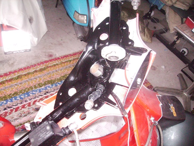

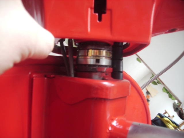

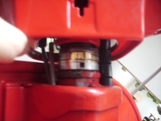

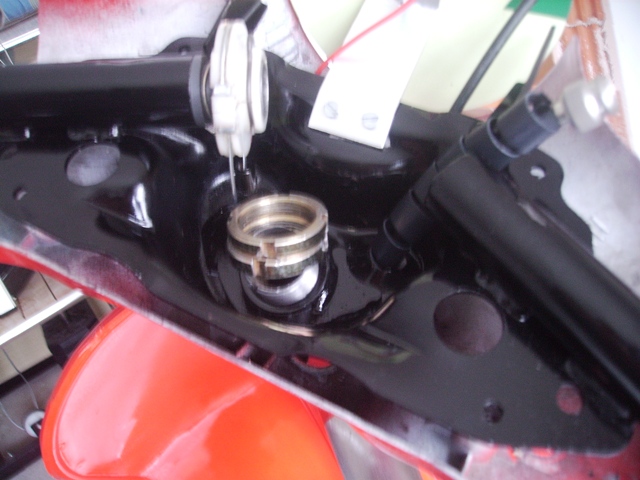

Hat jmd mal ein Bild wie man den XL2 Lenker auf die Lenksäule klemmt? Das ist ja auch total unterschiedlich zur XL1.
Hab hier ne XL2 Säule und XL2 Lenker liegen, nur ist mir nicht so ganz klar welche Teile ich jetzt noch brauche um den Lenker da draufzumontieren...
Saugeil, jetzt kenn ich mich aus.
Ich finde aber bei SIP ums Verrecken nicht die Bestellnummern für die Spezial XL2 Scheiben. Also lt. Nops Anleitung die Elemente 5 (Scheibe unterhalb des Lenkers), 7 (Scheibe oberhalb des Lenkers) und 8 (abschliessende Kronenmutter).
Wie heissen die Dinger im Fachjargon oder hat gar jmd. die Bestellnummern parat?
