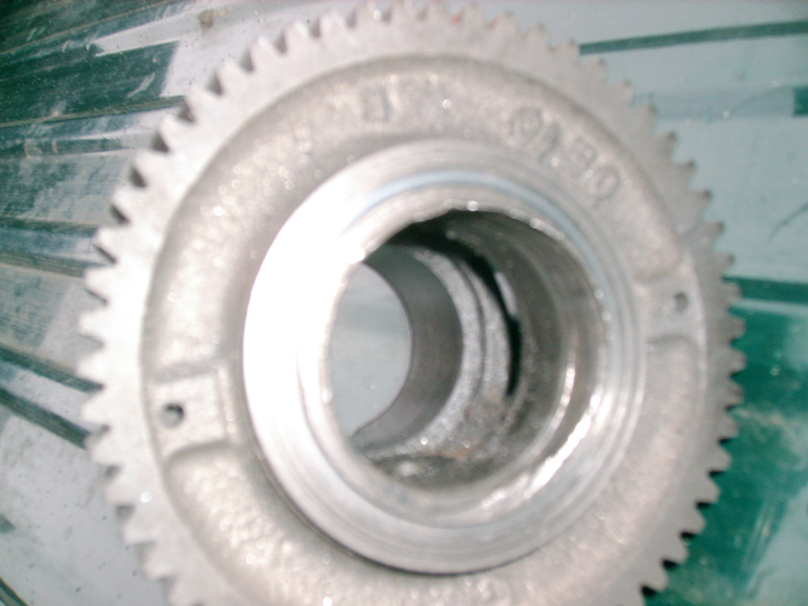

Kolben und Zylinder von einer aufgebohrten 640er KTM-SuperMoto mit 80 PS.
Allein der Kolben kostet anscheinend Eur 1300,-- :-D
hätte noch ein Video vom unteren Pleuellager, kanns aber nicht hochladen, wenns wer kann.... :-D
wäre recht interessant!

Ich bin mir da nicht sicher, weil:
1.) ist ein Alu-Zylinder mit Nicasil, der hat Abdrücke drin, nicht nur Riefen. Habe Angst, dass die Abdrücke aufplatzen und dann :-D
2.) Hab mal das Kolbenspiel gemessen, sind am Kolbenhemd 8/10! :-D Kann mir nicht vorstellen, dass das so richtig ist!
Haddu webspace für video, ist echt interessant!
durchhonen kannst den trotzdem, da trägst du fast nix ab und richtest dabei ev. unebenheiten.
wie groß ist das video?
