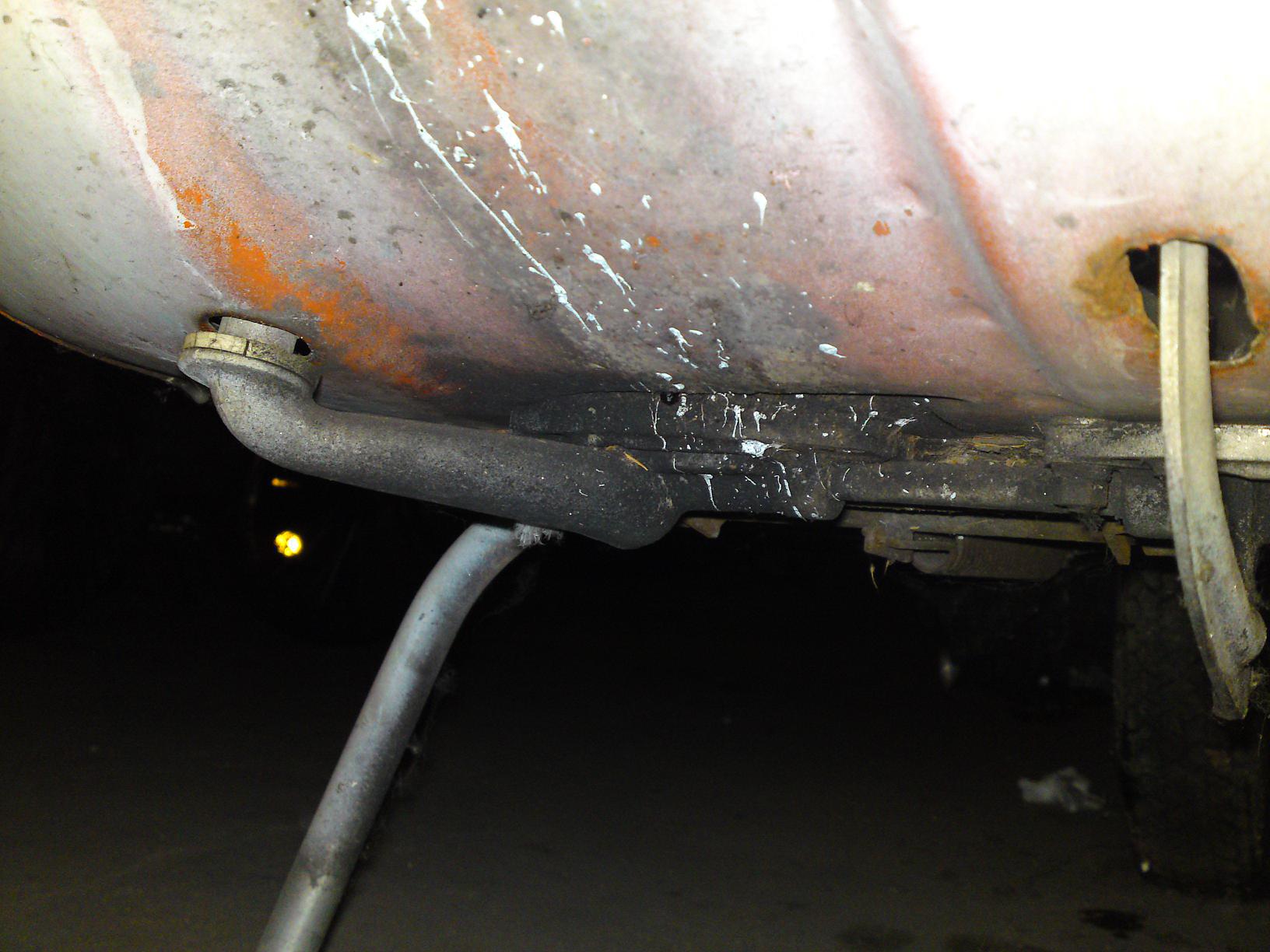

warum auch immer man sowas macht....doppeltes Bremspedal...
heute live gesehen an ner Spezial....
das war dann aber hoffentlich die bremse für vorne ;) naja außer der mann mit dem holzbein rechts möchte auch mal hinten bremsen :D
mein sprintgespann hat links auch ein pedal-war mal für die kupplung.
das war aber :-D zum fahren drum gibts wieder einen handhebel.
(pedal muss noch weg)
