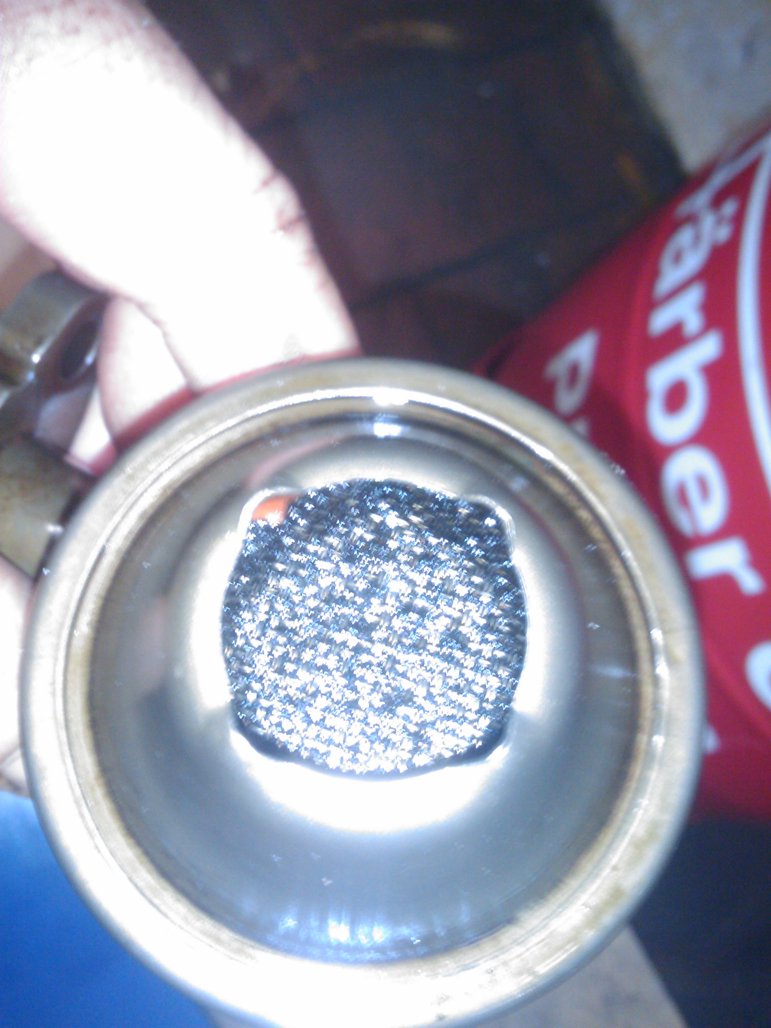

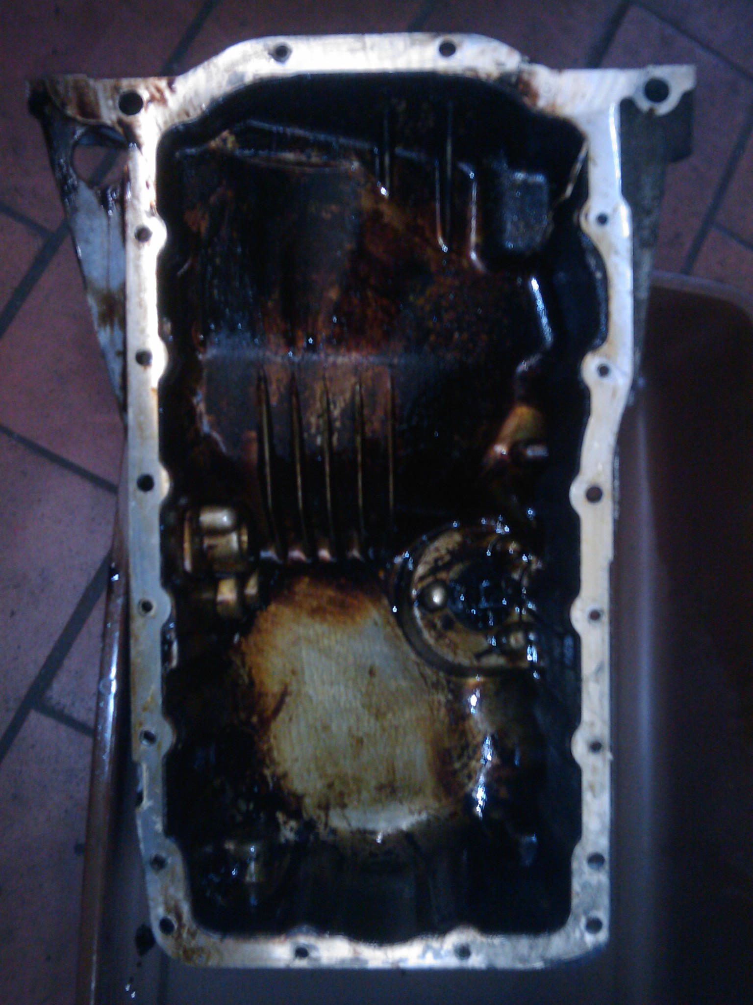

Das Ergebnis des so tollen Longlifeöles in Kombination mit Kurzstrecke. Das nette Nebenprodukt ist Ölkohle, welche sich gerne vor das Ansaugsieb der Ölpumpe setzt und diesen verstopft, so dass bei heißem Öl die rote Warnleuchte kommt und die Weiterfahrt auf nem ADAC-Schlepper Huckepack 45Km Richtung Norden fortgesetzt werden muss... :-D:-D

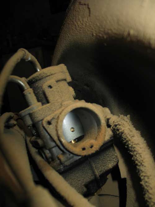

nächste mal kleb' ich den vergaser vor dem schleifen ab, versprochen!
hehe und alles wegen uns oder? :-D
bzw. für die jenigen die auch deine schicken bänke stehn. :-D
