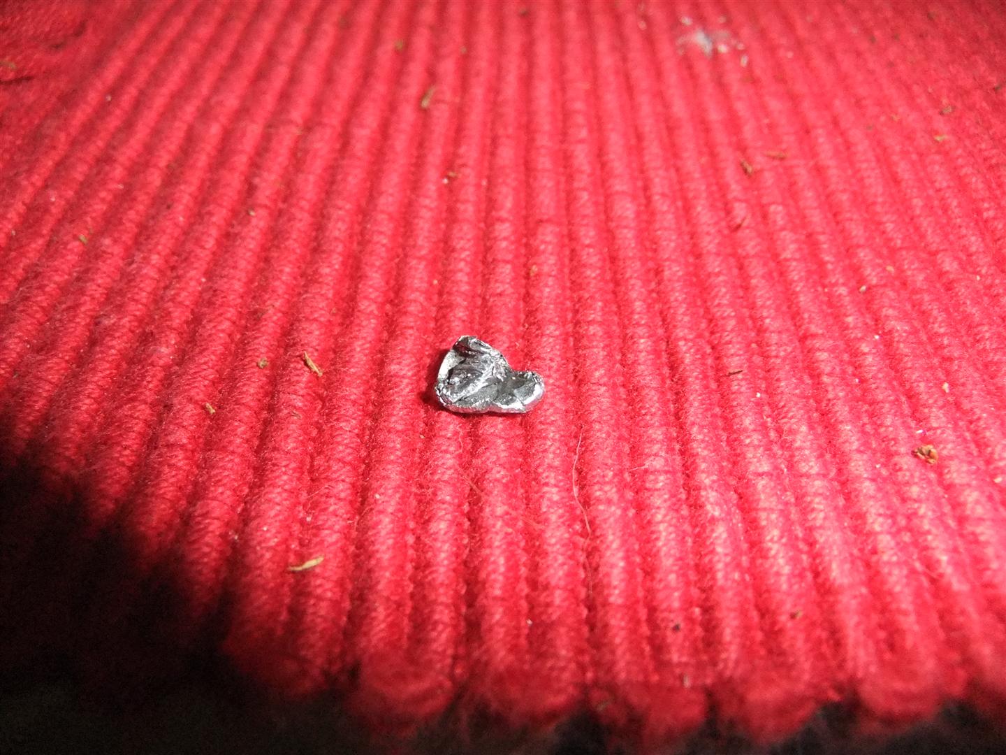

Ich hab mal ein kleines Bilderrätsel für Euch. Was könnte der unten gezeigte Gegenstand sein? Habe den Quattrini-Zylinder abgezogen und dann fiel mir dieses Teil vor die Füße. Am Zylinder, Kolben oder Kopf fehlt nix!
Wir hatten eine neue Schaltklaue eingebaut und auf den Quattrini M1L umgerüstet. Bei den kleineren Touren in meiner Strasse war bis zum 3. Gang auch alles ok. Gestern dann das erste Mal in den 4. Gang geschaltet und aus dem kam ich dann nich mehr raus :crybaby: hatte dann direkt zwischen 4. und 3. ne Art Leerlauf. Und als ich wieder in meiner Strasse an kam, als ich nur im 4. zurückgetuckert bin, is die Bude ausgegangen und der Kickstarter is nach einem Kickversuch unten stehen geblieben. Leider ist auch ein mahlendes Geräusch aus dem Motor zu vernehmen. Klar is, das wir sowieso den Motor nochma öffnen müssen, habe beim Abnehmen des Kupplungsdeckels gesehen, dass der Seegering des Tannenbaums einfach unten im Motor liegt :thumbsdown: also werden die Gangräder da faul in der Gegend rumliegen.
Aber was dieses kleine Metallteil is...keine Ahnung. Kann leider den Motor noch nich spalten, da ich das LüRa nich gelöst kriege, da muss der Schlagschrauber ran.

evt etwas löt zinn vom QK messen ?!
Hab ich auch erst gedacht, aber es ist richtig fest un nich so weich wie Lötzinn...obwohl gemessen hab ich ja grade die Tage und wenn das durch die Verbrennung einmal erhitzt wird und dann wieder erstarrt wirds ja fester...das könnte dann vielleicht doch sein.
