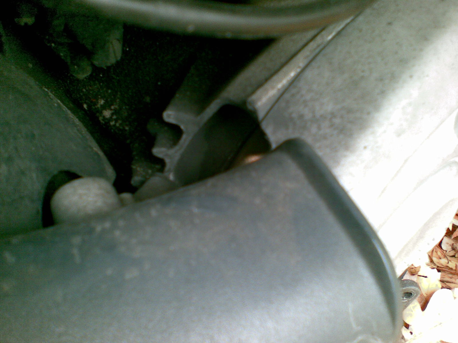

Wawum? Ich finde sowas cool. Ich liebäugel sogar damit, mir irgendwann ein Automatikmoped zuzulegen. Allerdings nur sowas hier, und dann die "grosse" Variante mit 600 ccm:
Roller
Ich weiß, Plastik. Aber trotzdem schlimm.
Kann man sowas wohl kleben oder schweißen?
Ist das Kurbelgehäuse vom Gilera Runner!
ich würds reparieren, ist ein tuning auspuff oben gewesen?
Bearbeitet von Undi
der gute piaggio 125 oder 180 ccm 2 takt motor hatte ich in der arbeit auch schonmal so ein doppelbruch
kann man eigentlich gut von hinten schweisen keben hilf nicht hab ich schon ausprobiert !
warum die frage nach einem tuning auspuff ?
laut bilder tät ich zu 99,9% sagen das der auspuff mehr als original ist
