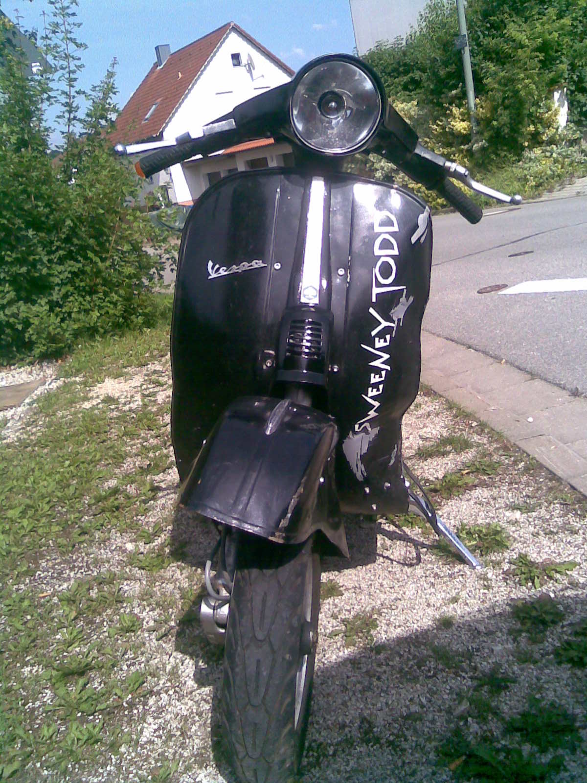

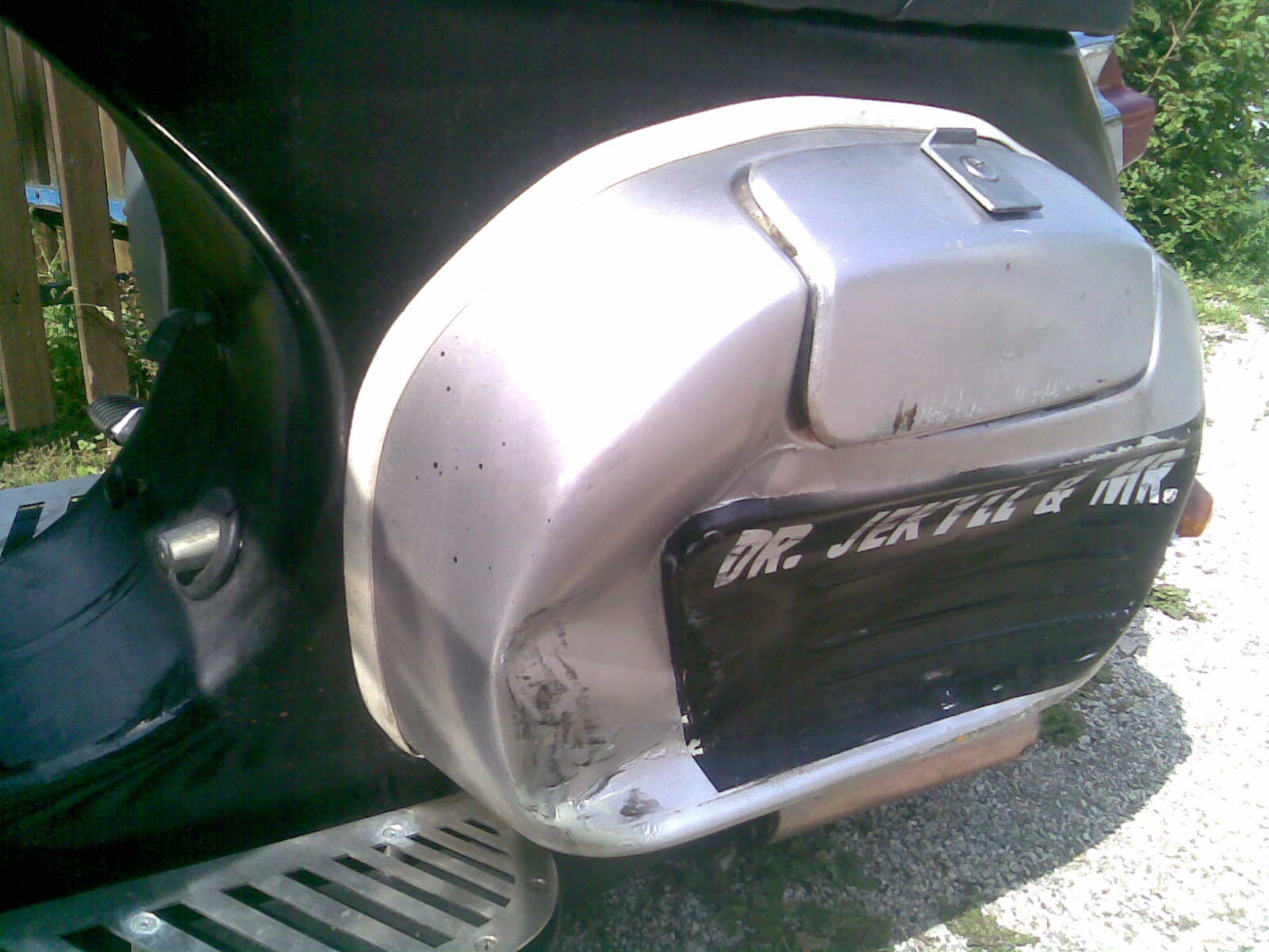

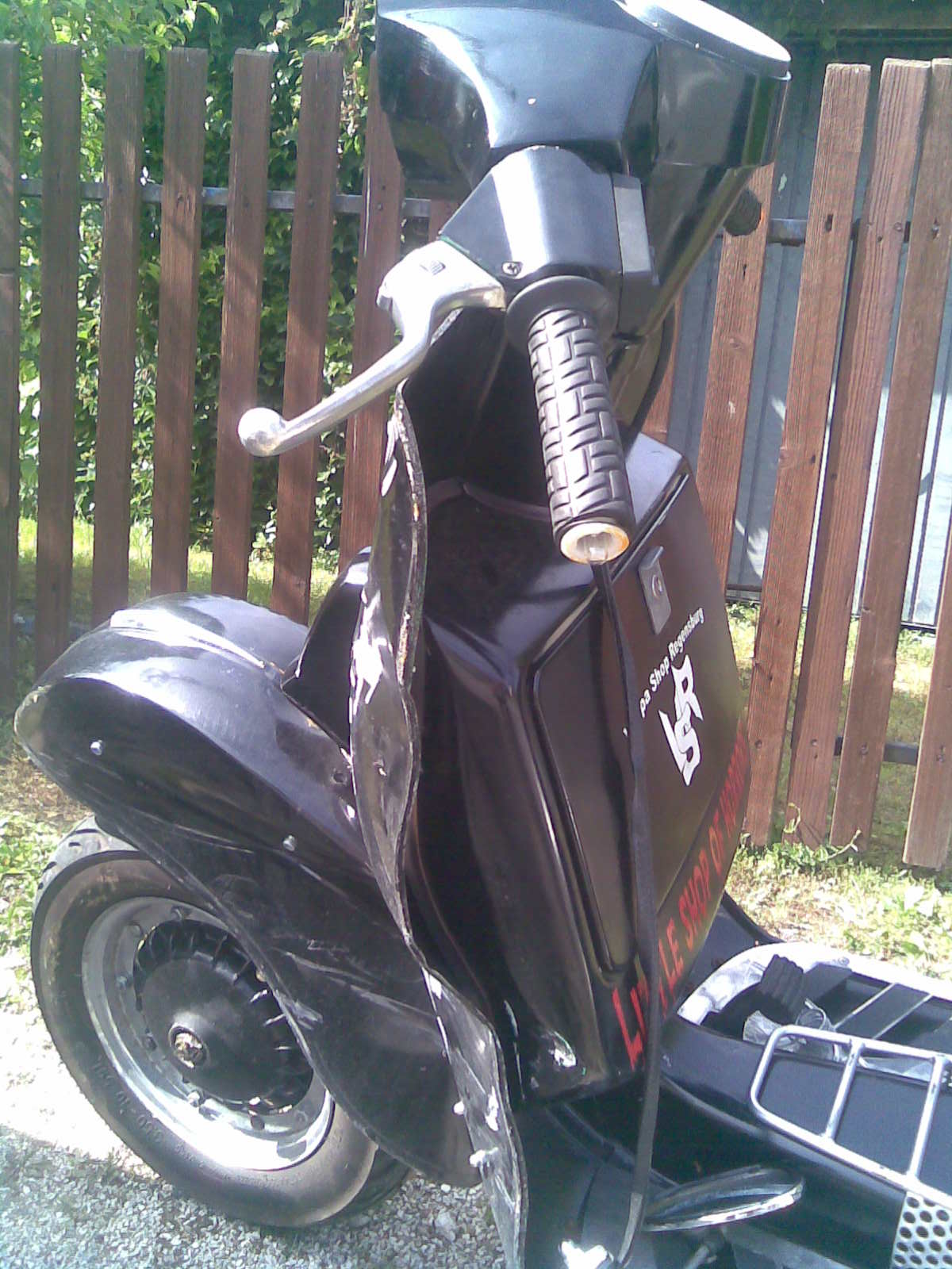

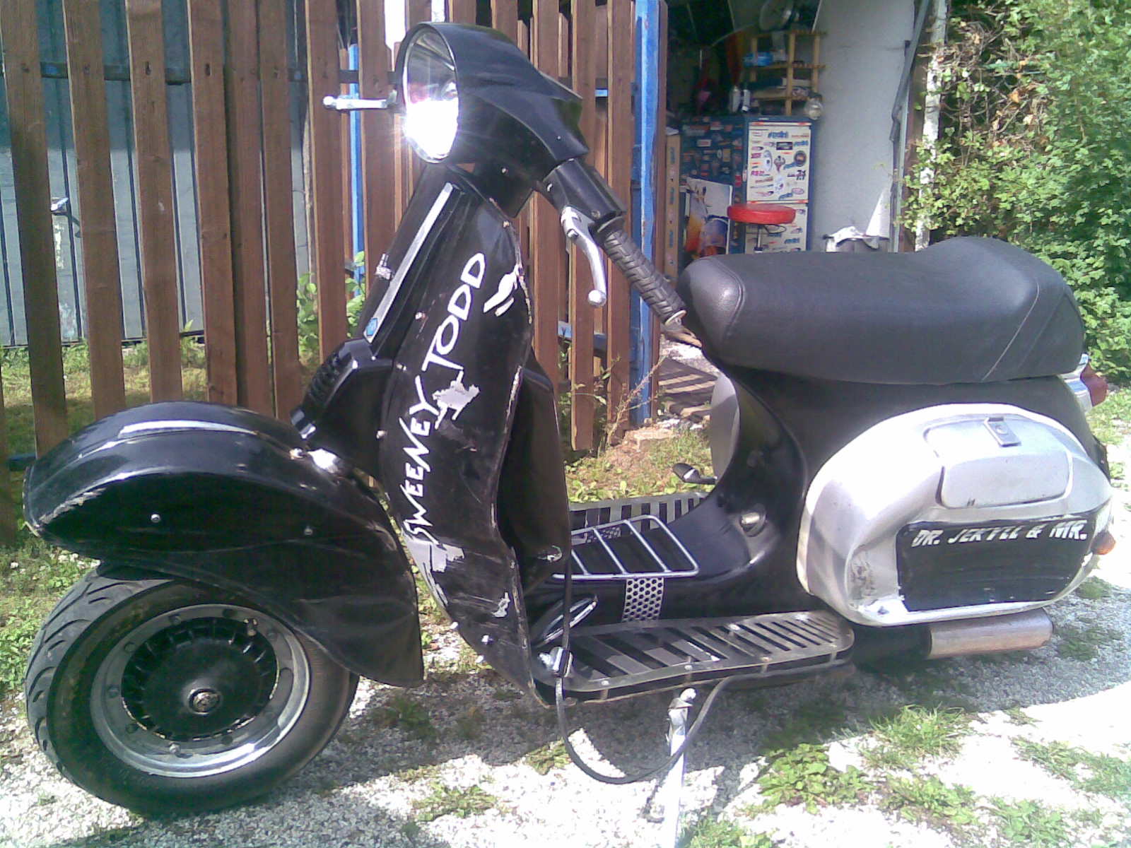

Hier mein Beitrag zu den üblen Teilen.
Wobei ein bisschen Spachtel alles wieder fein macht... :wacko:
hm...Kaltverformung durch Fremdeinwirkung = teuer und tut weh!
post-19404-018877900 1308505078_thumb.jp
post-19404-026554800 1308505098_thumb.jp
post-19404-024176300 1308505110_thumb.jp
post-19404-074845000 1308505132_thumb.jp

Autsch, das tut weh! :laugh:
Mein Beileid!
