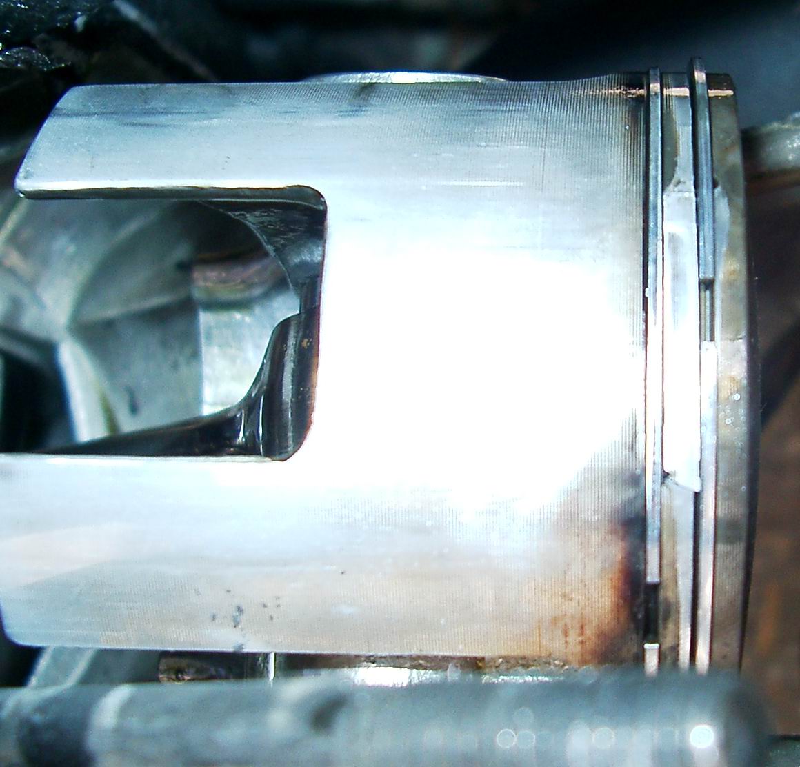

also dass der kolben angerannt ist glaube ich nicht, weil da ABSOLUT NIX am kolbendach zu sehen ist! kein bisschen! ich tippe auf materialfehler! :-D das ganze ist nicht ausslassseitig, wie so manch einer vermutete ... sondern boostportseitig! übrigens mein t5 malle kolben
HIER nochmal ein bild mit dem ganzen kolben.
ansosonsten hab ich von dem ganzen zauber NIX gemerkt! wer weiss wie lang ich so schon rumfahr???? der kolben hat jetz ca. 3500km drauf in dem motor ... ich hab NIX gemerkt! der restliche kolben is TOP und ebenso der zylinder! jetz brauch ich jalt nen neuen kolben! ;-) hab aber keine kohle dafür grad ... also wird der motor demnächst rausgenommen und überarbeitet ... da gibts ja noch einige stellen zum nacharbeiten ;-) ... die 23PS will ich haben !!!! :-D

so ... der bruchkolben is ausgebaut! :-D das einzige was ich an dem kolben erkennen kann ist, dass die helle stelle rechts neben dem oberen pin blank ist! die anderen hellen stellen sehen nur blank aus, sindse aner nicht, da sind die rillen noch überall vorhanden! es ist genau das stück zwischen den pins rausgebrochen! total strange! :plemplem: :-D :puke:
meiner meinung nach konnte sich da nichts irgendwo einhängen, weil ich die fensterchen alle schön verrundet hab! ;-)

Der Dreck den man unten auf der Innenseite des Kolbens sieht, ist das im Guß?
Sowas würde man glaube ich als Ringnutaufweitung und den Bruch als Folgeschaden bezeichnen. Möglicherweise hast du einen schlechten Guß erwischt... :-D
Kerbbruch nennt sich das. Alu bricht gern in Richtung des Bearbeitungsstrichs. Das ist eigentlich nichts Besonderes, aber trotzdem scheisse. :-D

ja, aber ich hatte nich gedacht, dass da soooo ne hohe last auf dem feuersteg is :haeh: ... deswegn macht der herr wahl gerne solche detonatiosnuten in seine kolben? die wird ja dann wohl scheinbar durch eine art "luftpolster" entlastet ... so wie ich das mal mitbekommen hab?! :-D
@HDK: So wie das auf dem Bild aussieht, könnte es ein Dauerbruch sein, ausgehend vom unteren Pin, dann rübergewandert bis zum oberen Pin, Restgewaltbruchfläche dann der schmale graue Bereich unter dem oberen Pin. Das hieße, daß am unteren Pin irgendetwas nicht in Ordnung war, wie z.B. fehlerhaft montierter Pin oder Pinbohrung nicht okay weil zu rauh oder zuviel Untermaß > zu hohe Materialspannungen im Bereich der Pinbohrung. Ein Fertigungsfehler ist daher nicht unbedingt auszuschließen. Ich wüsste auch nicht, wodurch unter Betriebsbedingungen sonst so hohe Spannungen an dieser Stelle herkommen könnten, es sei denn, der untere Kolbenring hat heftigst gegen den Pin gedrückt.
Du solltest versuchen, den Kolben beim Hersteller zu reklamieren, egal wann er gekauft wurde.
danke klingel! jo ... könnte sowas in der art gewesen sein! keine ahnung! also von meiner seite aus war alles richtig montiert und der ringstoss gemessen ... passte alles. ich werd mal versuchen zu reklamieren ... aber der kolben is ja gefräst (gekürzt) un da weiss ich ja nich was die dazu sagen. mal sehn! gibts irgendein "malossi deutschland" oder so wo ich auf meiner muttersprache rumschimpfen kann? :-D
