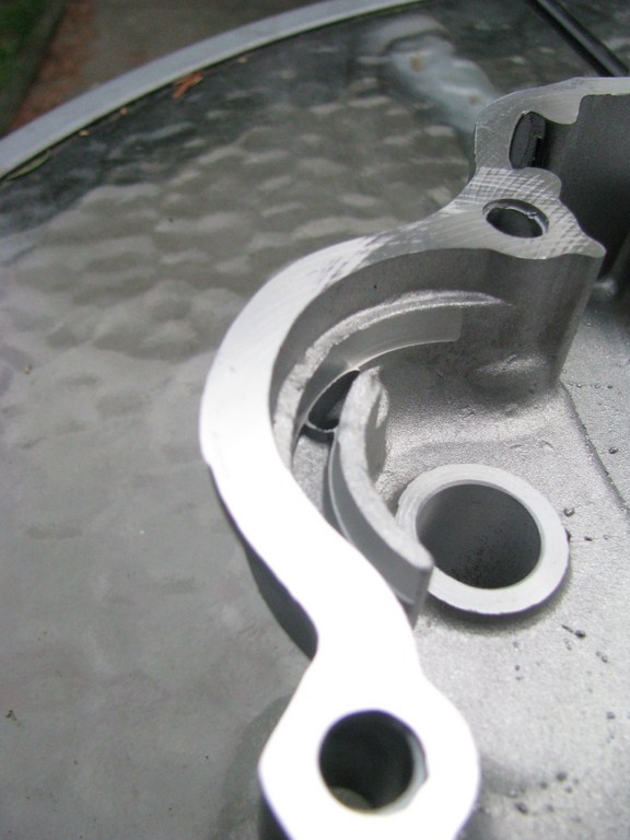

u.a. ich mache morgen den motor fertig, dann zeige ich mal wie es normal aussehen sollte. gerade die kleine hälfte ist innen wirklich nicht sehr schön bei den malossi-gehäusen. auf jeden fall ist diese kleine grat ziehlich gefährlich - ich musste es zum glück, weil ich es von den letzten piaggiogehäusen auch nicht anders gewohnt war.
die sogenannten malossigehäuse sind nichts anderes als die piaggiogehäuse!
champ und meiner einer haben heute mal beide gehäuse verglichen und es sind 1:1 die gleichen gussformen!!
der grad an der kickerfederaufnahme ist bei beiden gehäusen identisch.
selbst gussmängel und pickel sind gleich :wacko:
post-23503-0-78823600-1334687847_thumb.j
soviel zur qualität von den neuen malossi gehäusen, noch schlimmer als die letzten von piaggio.
daher kommen dann die gefressenen kicker der letzten wochen, oder???
nein, nicht zwingend....weil das ja nicht alles neue Gehäuse waren....

die letzten gehäuse von piaggio ( keine ahnung ob die tatsächlich noch von denen gegossen und bearbeitet worden sind ) waren schon ziemlich mies auch hier musste z.t. nachgearbeitet werden, aber die neuen von malossi produzierten sind noch eine stufe mieser ( or allem die kleine motorhälfte ).
ich bin jetzt was das material angeht unwissend, aber m.e. liegt es wahrscheinlich größtenteils an der anschließenden mechanischen bearbeitung, die einfach nicht gründlich durchgeführt wurde.
es ärgert mich sehr, weil die im endeffekt 100 euro mehr haben wollen, für das gleiche - aber noch schlechtere produkt,
ich weiß worauf man achten muss und wo man ggf. handanlegen sollte, aber warum wird das nicht mit einem kleinen hinweis in der produktbeschreibung erwähnt - es lesen genug personen von den großen läden hiermit.
