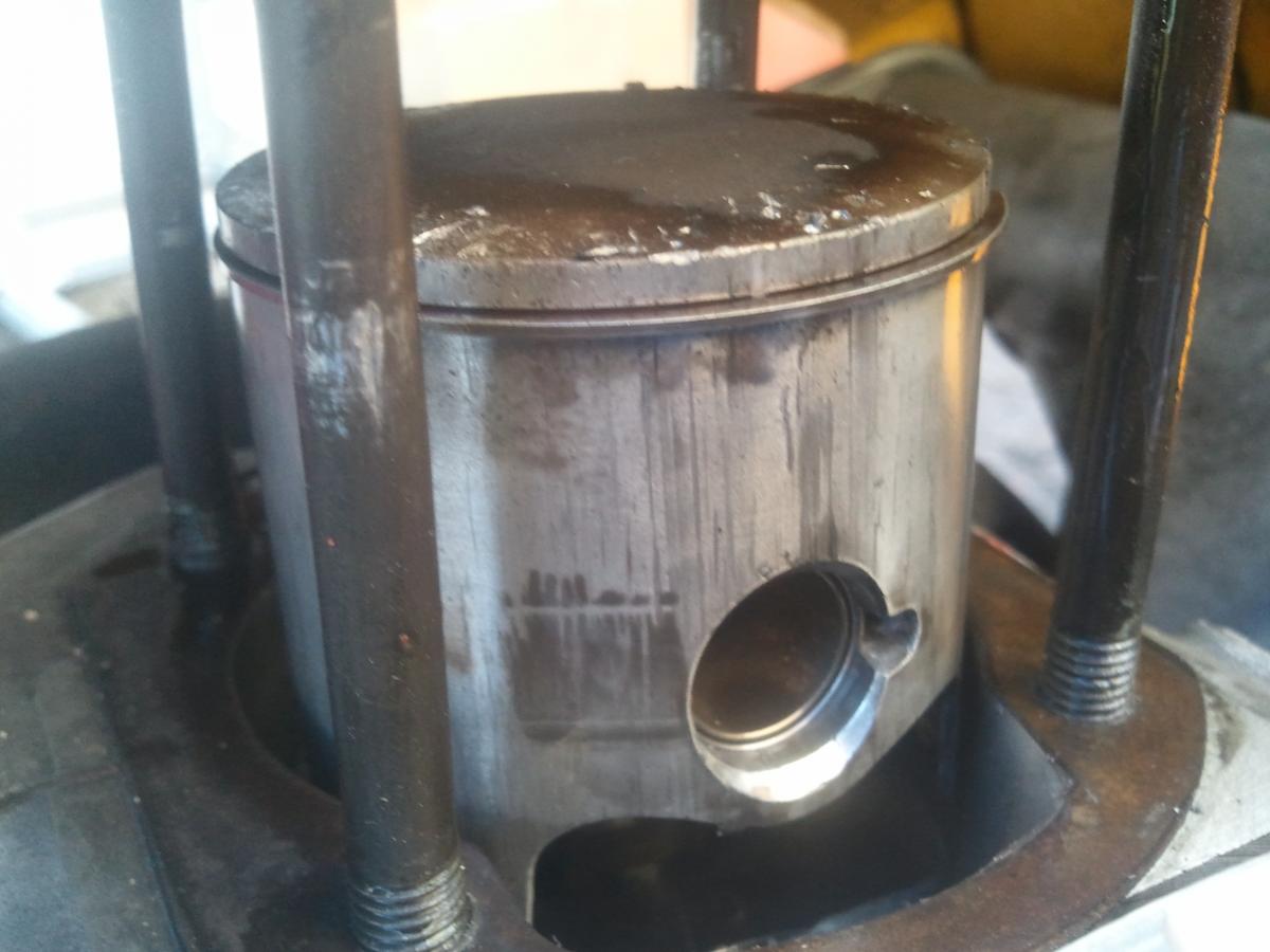

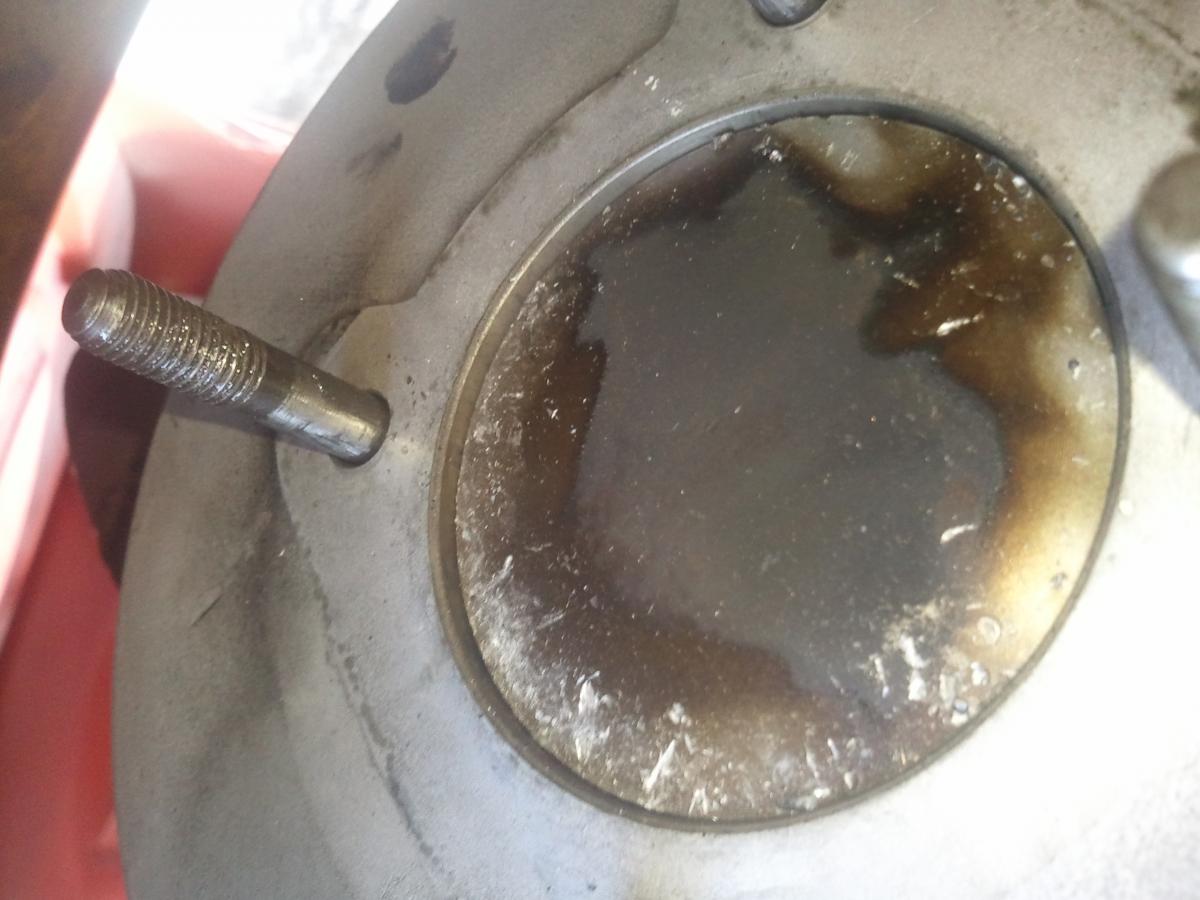

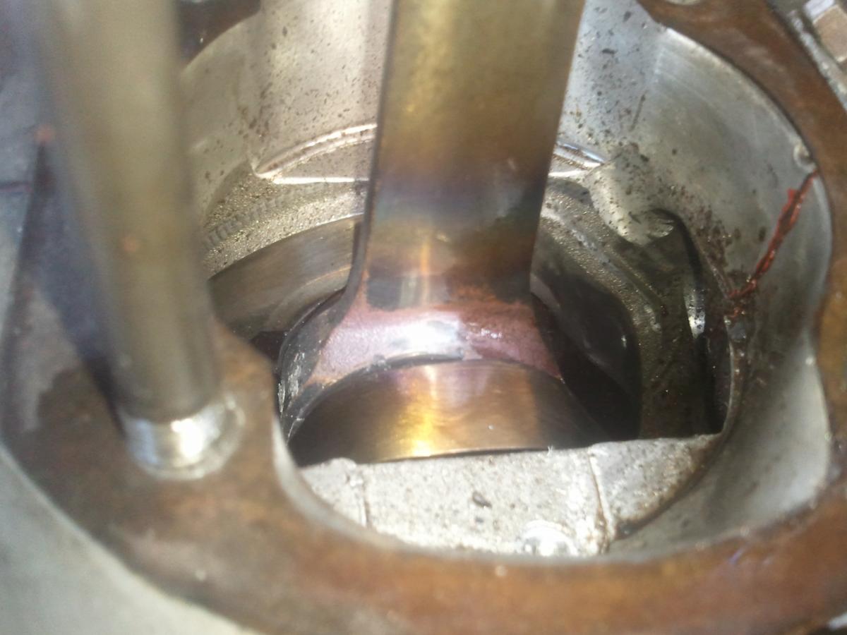

Komilitonin von mir hat sich auch eine so "tolle alte Vespa" :sneaky: gekauft. Letzte Woche mit mir besichtigt, gestern abgeholt. Nachdem ich bis heute morgen 6 Unterwegs wahr kam um 9 der Hilfe-Anruf. Die Vespa ist Kaputt.
So gegen 12 war ich wieder Ansprechbar und bin mal losgedackel um nachzuschauen was los ist und siehe da Kompression war nicht aufzufinden
Auf die Frage nach dem Öl ins Benzin, kam die total überraschte Frage: "Wie da muss Öl rein?" :censored:
Also erst mal grad den Zylinder abgenommen.
So sieht also ein Original 50ccm XL2 Kolben aus wenn er ne gute Strecke ohne Öl gefahren wird :thumbsdown: .
