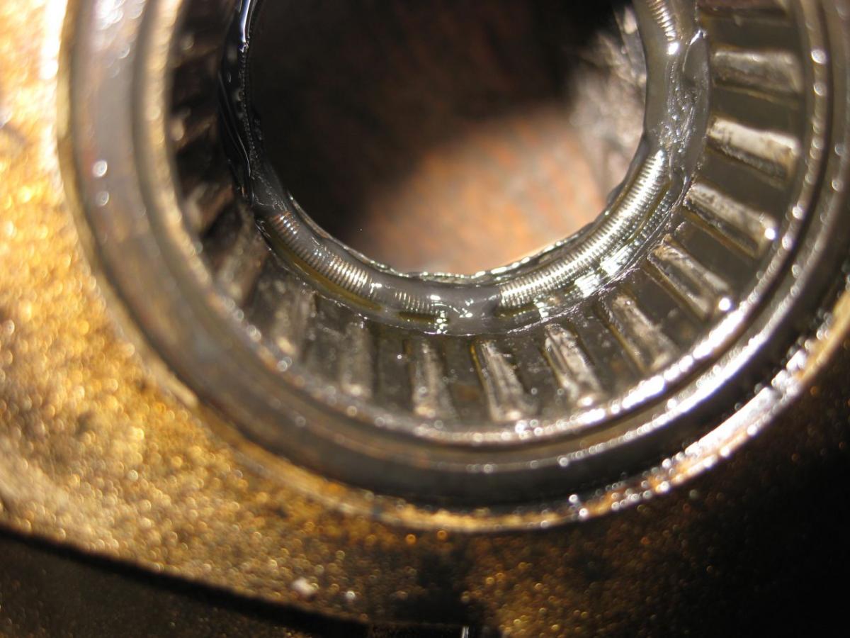

Spanischer PK75 Motor. Wellendichtring Lima-seitig geschmolzen, Kuwe-seitig aufgelöst, geschmolzenes Plastik an der Kurbelwelle und im Kurbelgehäuse, unteres Pleuellager festgebacken, Delle von außen direkt am Hauptwellenlager mit Rissen nach innen. :blink:
