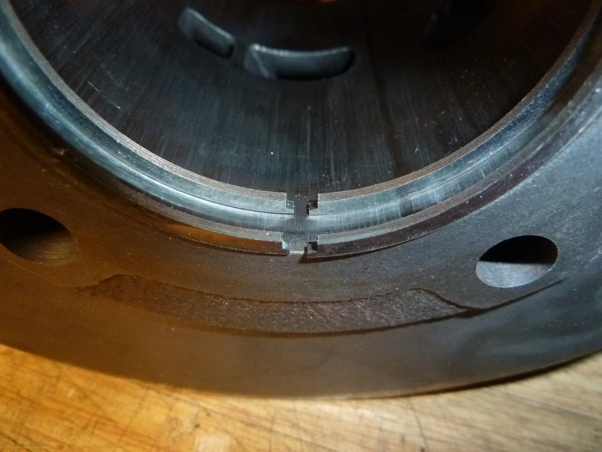

Lupo1 Geschrieben 9. Dezember 2014 Teilen Geschrieben 9. Dezember 2014 nicht mal 100 km alt: GS-Ringe + Polini-Kolben eines Guss-133er. Laufspiel nun ca 5/10. Warum passiert sowas? Link zu diesem Kommentar Auf anderen Seiten teilen Mehr Optionen zum Teilen...

Stampede Geschrieben 9. Dezember 2014 Teilen Geschrieben 9. Dezember 2014 nicht mal 100 km alt:P1050837.JPGP1050838.JPG GS-Ringe + Polini-Kolben eines Guss-133er. Laufspiel nun ca 5/10. Warum passiert sowas? Hast du vielleicht irgendwo Polierpaste ins System gebracht (z.B. aus nem Tank, o.ä.)? Link zu diesem Kommentar Auf anderen Seiten teilen Mehr Optionen zum Teilen...

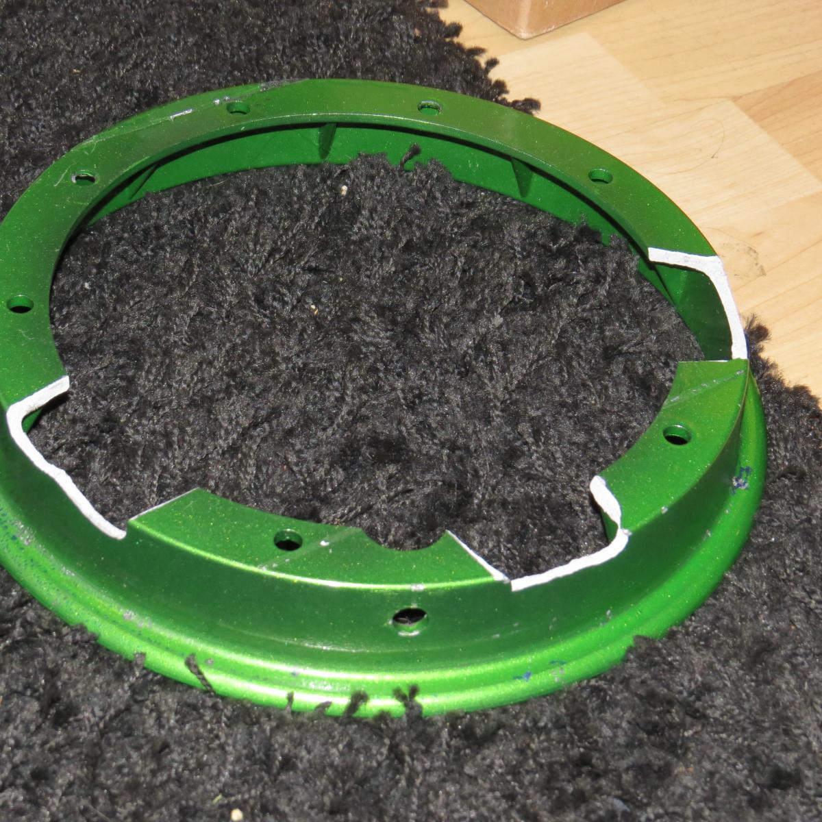

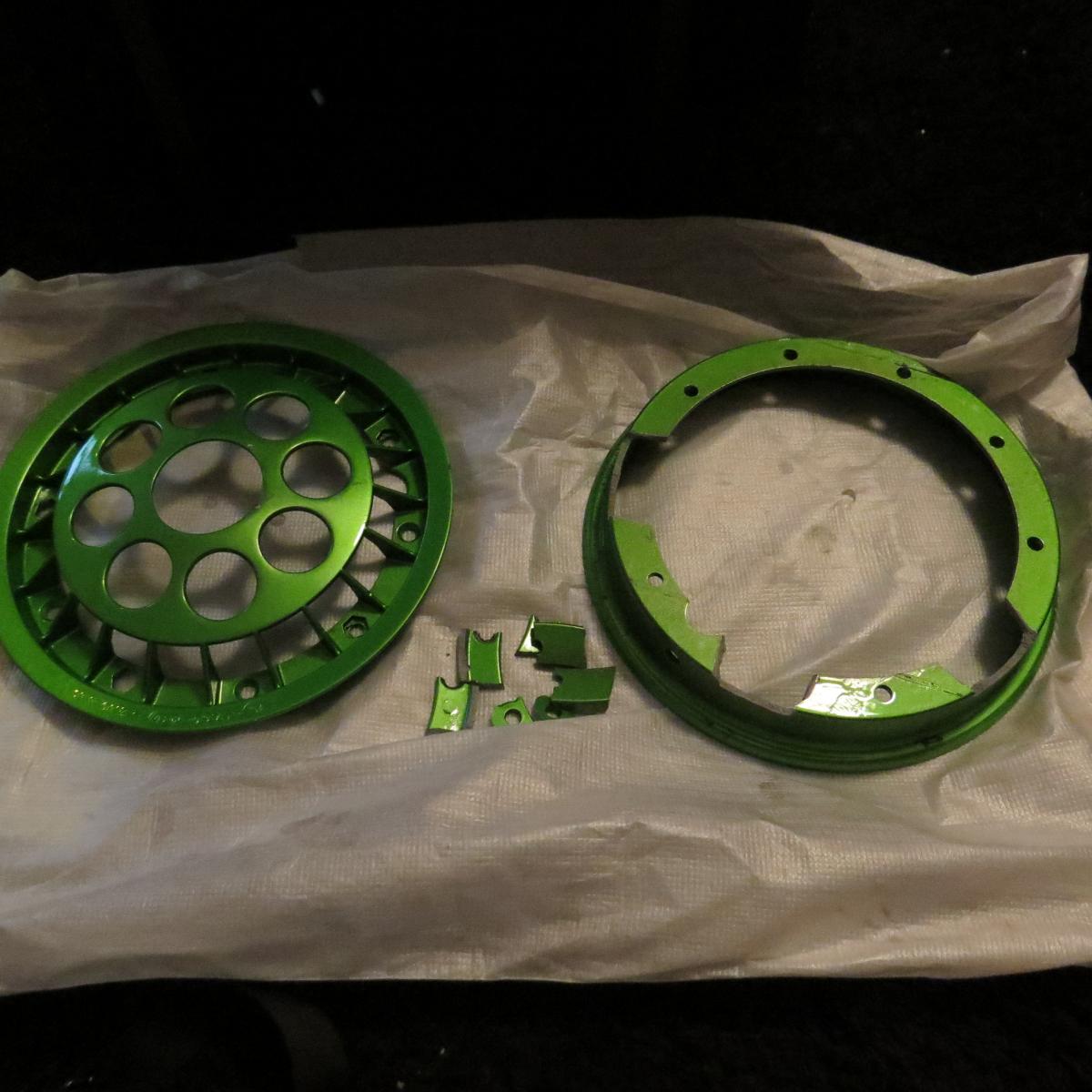

Straxo Geschrieben 9. Dezember 2014 Teilen Geschrieben 9. Dezember 2014 Faco Felgen, gerade aufgearbeitet, the one and only pornostuff! Sahen beide so aus:Mit den dazugehörigen Muttern,verschraubt und verbaut. Die eine nach der Montage, beim Luftdruck checken, mit 1,5 Bar!!!, dann so: Vorher war absolut nix zu erkennen, und die Dinger haben/hatten ein TÜV-Gutachten. Link zu diesem Kommentar Auf anderen Seiten teilen Mehr Optionen zum Teilen...
Lupo1 Geschrieben 9. Dezember 2014 Teilen Geschrieben 9. Dezember 2014 Hast du vielleicht irgendwo Polierpaste ins System gebracht (z.B. aus nem Tank, o.ä.)?Nö, nicht das ich wüsste! Ich bin mit dem Zylinder/Kolben, aber mit den normalen Ringen, vorher ein paar tsd. Kilometer gefahren. Danach Ringwechsel (wegen Zylinderbearbeitung) und bekanntes Ergebnis... Link zu diesem Kommentar Auf anderen Seiten teilen Mehr Optionen zum Teilen...

vespacar p2 Geschrieben 9. Dezember 2014 Teilen Geschrieben 9. Dezember 2014 Faco Felgen, gerade aufgearbeitet, the one and only pornostuff! Sahen beide so aus:IMG_12791.JPGIMG_12801.JPGMit den dazugehörigen Muttern,verschraubt und verbaut. Die eine nach der Montage, beim Luftdruck checken, mit 1,5 Bar!!!, dann so:IMG_12771.JPGIMG_12781.JPGIMG_12821.JPG Vorher war absolut nix zu erkennen, und die Dinger haben/hatten ein TÜV-Gutachten. Das sieht mir eher so aus als wären die Hälften durch die beiden "Lacknasen Linien" nicht mehr vollflächig aneinander angelegen. Durchs verschrauben dann soweit verbogen bis sie wieder überall kontakt hatten. Dazu noch den Reifendruck und das Alu gibt auf. Link zu diesem Kommentar Auf anderen Seiten teilen Mehr Optionen zum Teilen...

EyS Geschrieben 9. Dezember 2014 Teilen Geschrieben 9. Dezember 2014 Könnt ihr bitte aufhören Sachen, die eine Frage des Geschmacks sind, hier zu posten. Es ist ein Topic für zerstörte Technik. Für allerlei Unrat oder für die Meinung, was ihr alles so ganz Kacke findet, macht ma ein neues auf. Danke für Ihr Verständnis. nicht mal 100 km alt:P1050837.JPGP1050838.JPG GS-Ringe + Polini-Kolben eines Guss-133er. Laufspiel nun ca 5/10. Warum passiert sowas? War da nicht was mit Ringe für Nikasil gehen nicht bei GG oder so? Vielleicht ist es auch die neue Serie, heißt Honringe oder so. Link zu diesem Kommentar Auf anderen Seiten teilen Mehr Optionen zum Teilen...
