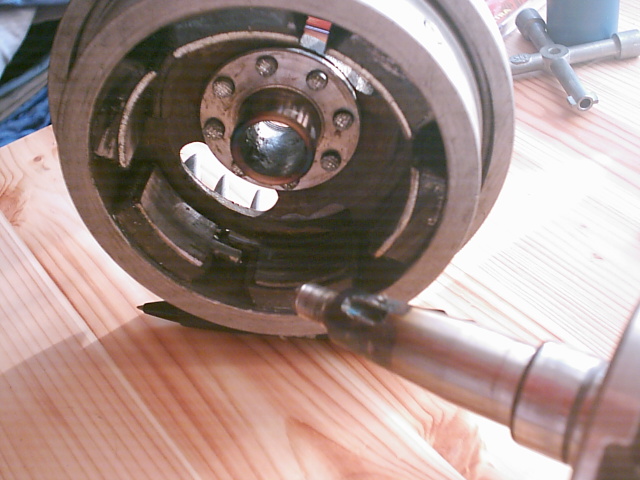

Also dann will ich auch mal fing damit an das ich beim weg zum örtlichen grillfest zu zweit bei tempo 90 plötzlich immer langsamer wurde also erstmal kupplung gezogen und ausrollen lassen (motor ging von selber aus). kurz gewartet kickstarter betätigt, rührt sich keinen mm also kulugezogen und siehe da ging durch wie butter. Dann erstmal roller auf nen hänger aufgeladen und im auto weiter mitgefahren. gut dann endlich auf der grillwiese angekommen werkzeug raus und angefangen zu zerlegen(lüra ließ sich immer noch nicht bewegen). daraufhin ergab sich dann folgendes bild:
:uargh: P1010032.JPG
daraufhin bediehnte ich mich erstmal an diversen alkoholischen getränken. dann ergriff mich doch die neugierde und ich fuhr mit dem zerlegen fort. das ergebniss:
und zum schluss noch aus der draufsicht:
tja nun weis ich auch warum sich die welle nimmer bewegen ließ :-D
aber zum glück war für ausreichend agressionsabbau gesorgt:
und das war dann das ergebniss:
Tja und die moral von der geschicht, mess lieber die zylinderbohrung nach ob da nicht doch ein übermaßkolben reingehört bevor du ihn einbaust und so 1000km durch die gegend fährst.
