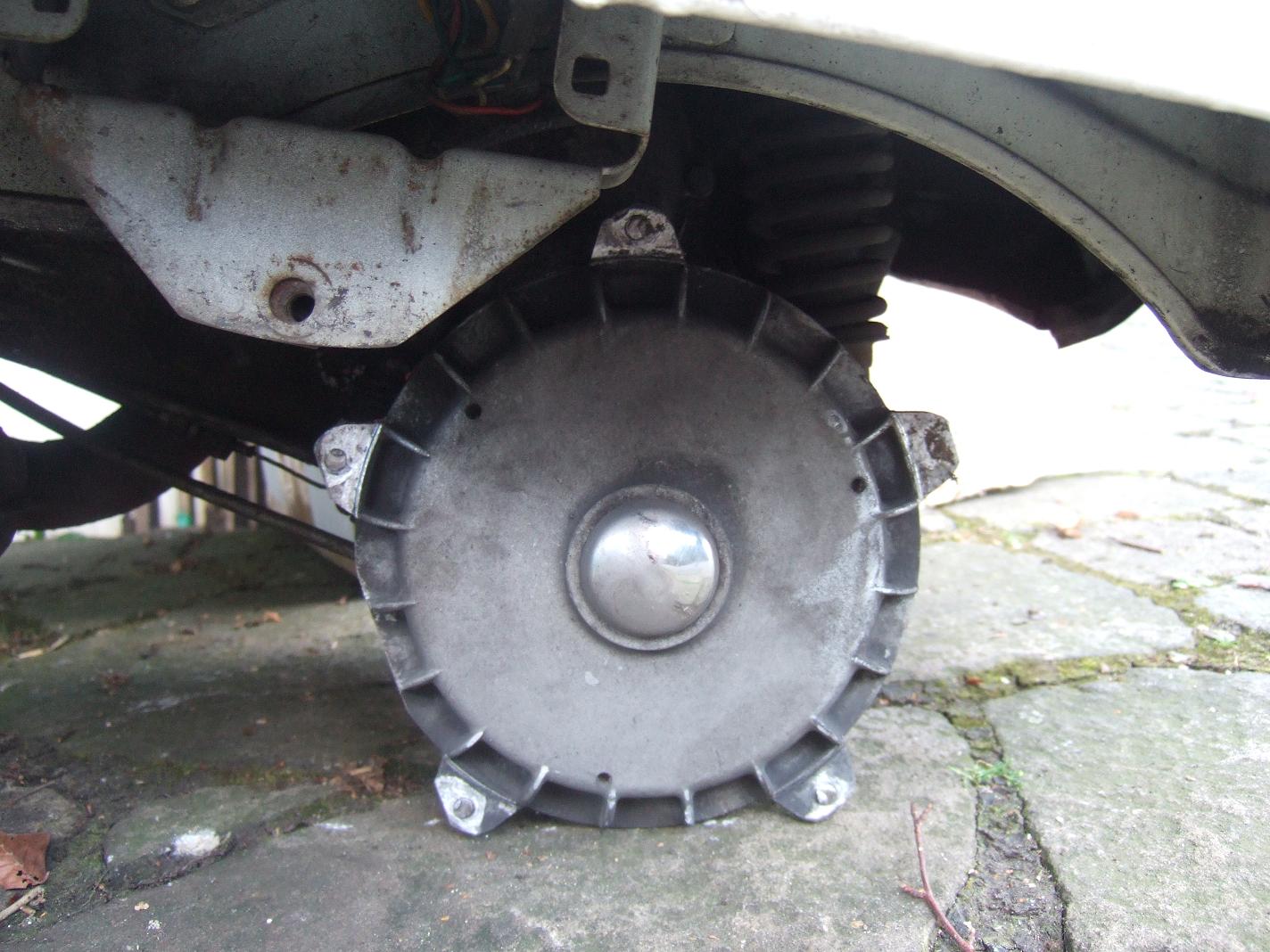

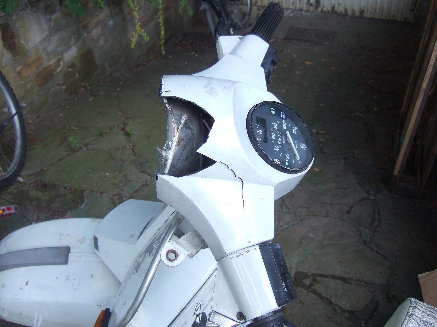

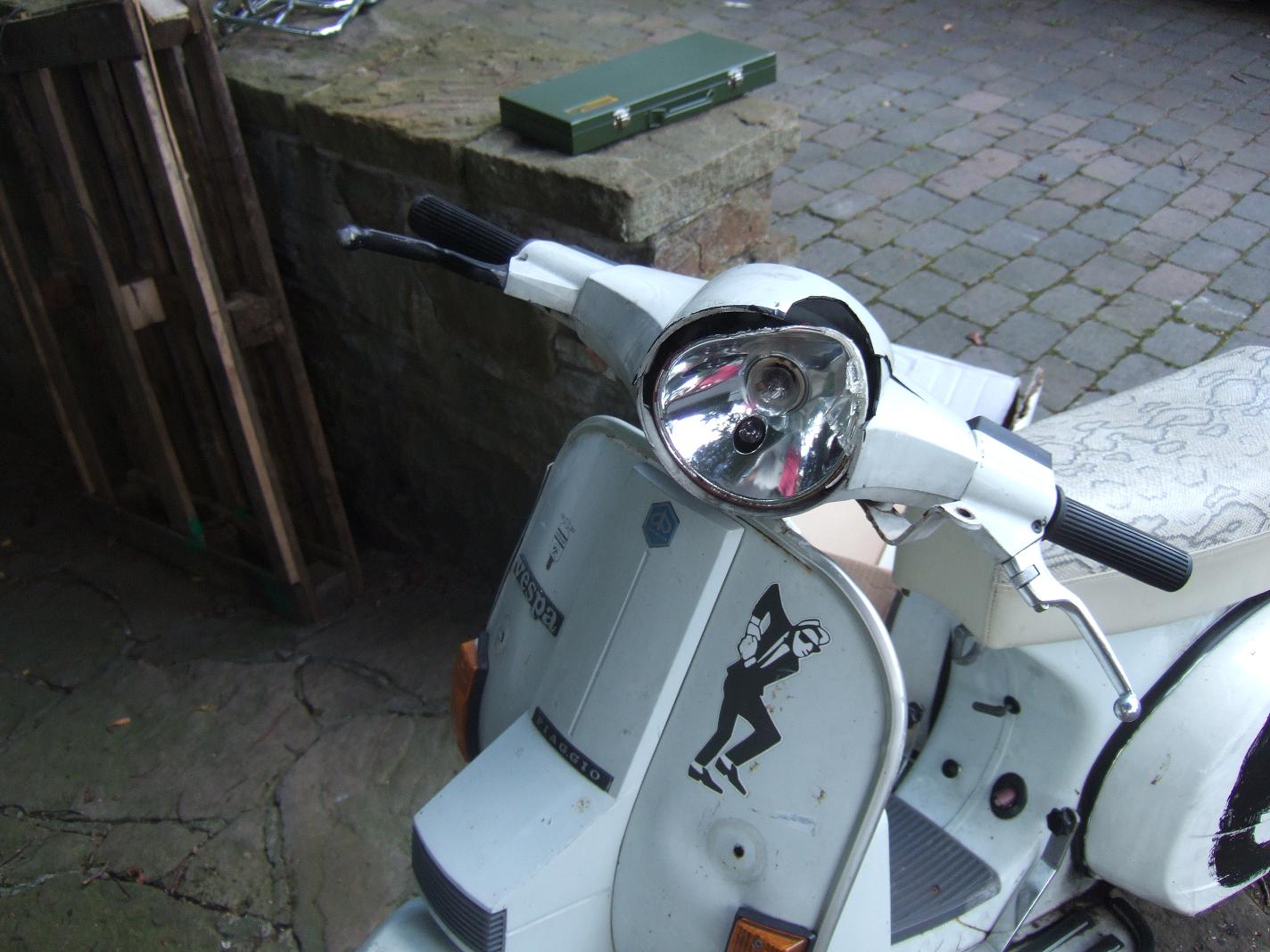

Auch übel zugerichtet, bei 50 Km/H bergab verabschiedete sich das Hinterrad samt Felge.
Bremstrommel hat keine Stehbolzen mehr, und die Felge Langlöcher.
Den Rest erkennt man auf den Fotos. Fraglich ist immer noch, wie das passieren konnte?
Da alle an der gleichen stelle abgeschert sind, würd ich fast auf zu fest angezogene Muttern und daurch schon überdehne Stebolzen annehmen :-D
Ebens, nach fest kommt meistens ab
