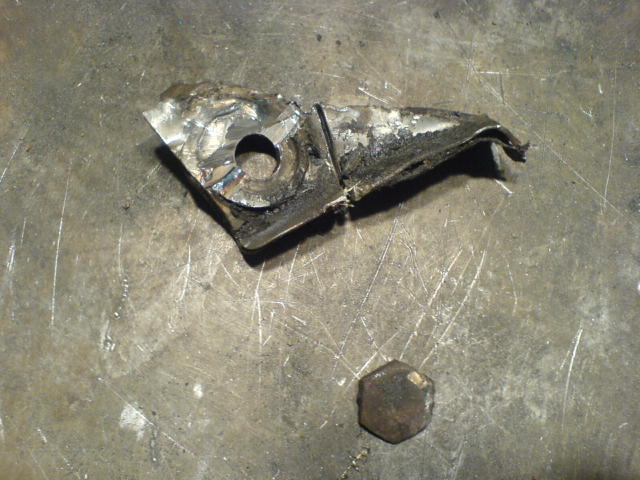

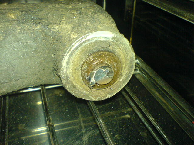

...diese Woche einen Motor in Arbeit gehabt mit dem klassischen "festgegammelter Motorbolzen"-Syndrom. Beim Ausbauen wurde einfach ein Stückchen Karosserie aus der Vespa getrennt, das gabs als Gratiszugabe. Der Bolzen war weder mit Gewalt noch mit guten Worten zu entfernen, also mußten Ferdi Flex und Bruno Bohrer ran und die Silentblöcke mußten auch dran glauben...
Bearbeitet von spice
Das habe ich demnächst auch noch vor mir. Wie hast dus gemacht? Die Silentgummies angebohrt und rausgepopelt? Mit Hammer und Durchschlag oder ner hydraulische Presse ist da nix zu machen, oder?
Gebohrt und gepopelt, ja, hat mich ein paar Stunden gekostet... Ich hatte es zuerst mit WD40, Hammer, Durchschlag, Erhitzen im Ofen auf 200° usw. probiert, alles ohne Erfolg.
wenn der bolzen nur mit einen silentblock fest ist kann man entweder in eine richtung mit silentblock rausschlagen, oder den traversschraubenkopf abschneiden und dann in die andere richtung rausschlagen.

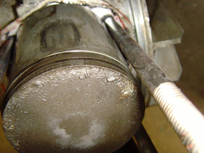

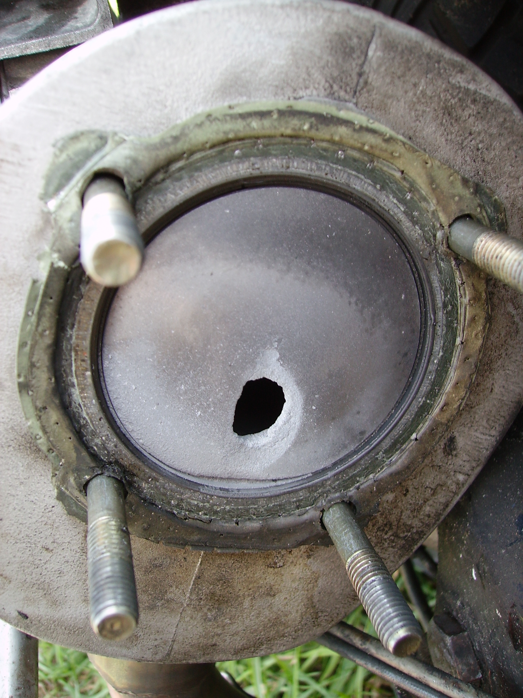

Dem Vorbesitzer war der Pinascokolben zerbröselt.
Drehschieber war in Ordnung, also mal eben nen 12PS original drauf und Probe gefahren.
Lief wie schwein, aber lief, qualmte ein klein wenig :-D

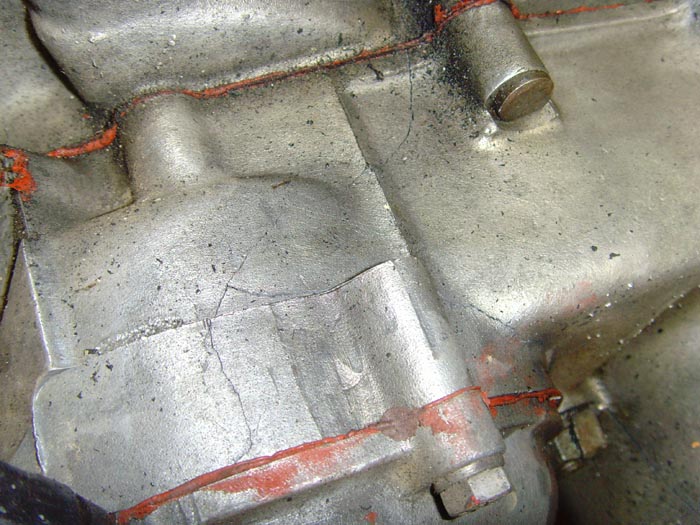

Der vermeintlich zerfetzte Siri entpuppte sich als Loch im Kurbelhaus.
Mal gucken was das Kaltmetall so kann, soll nur ein original Tourer werden.

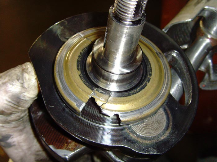

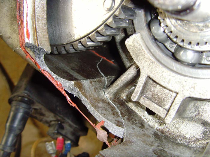

Ich bin mir ziemlich sicher, dass der Block durch die springende Gänge gesprungen ist. Geklemmt hat die Karre nicht wirklich ? wieso der WeDi sich aufgelöst hat kann ich mir noch nicht so richtig vorstellen.
