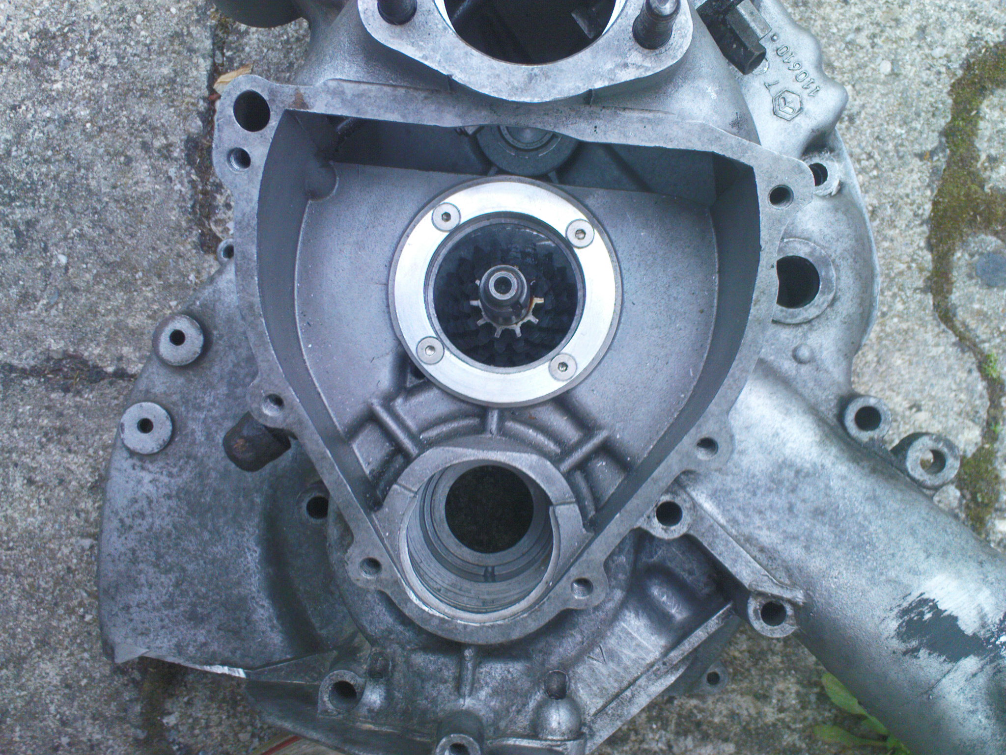

mehr als kaputt kann das gehäuse nicht sein, also würde ich versuchen ein plättchen dranzubraten.
hab auch keine hulk-hände, aber denn du die bremsankerplatte dranschraubst (ohne dichtung und simmering) und die bremstrommel anschraubst ziehst du die welle schonend ins lager.
Das Hauptwellenlager kommt doch immer ein Stück raus wenn ich die Hälften zusammen mache.
Ergo laut Anleitung Ankerplatte rauf, Hauptwelle mit Kupfer- oder KST Hammer auf das Lager klopfen, Ankerplatte ab und dann Hälften zusammen. Nur er hatte die Ankerplatte noch drauf und deshalb hat es nicht das Lager rausgedrückt sonder die Schale aufgebrochen als die Hauptwelle nicht ins LIMA seitige Lager rutschen wollte.
Ich hab das mittlerweile 3 mal so gemacht und nie Probleme bekommen. Nur bei ihm hat es das Gehäuse zerlegt, daher gehe ich davon aus das die Hauptwelle schon irgendeinen Schaden haben musste, sonst hätte sie ja gepasst.
...geht mit meiner version genauso (anleitung genau lesen, auch ich verbaue die ankerplatte um das lager an seiner position zu fixieren) nur schonender da man keinen hammer benutzt.
glaube ich nicht, die Welle hat ja außer dem Rillenkugellager unter der Bremsankerplatte keine Führung, dan kommt schon vor, dass man die etwas dirigieren muss bis sie das Nadellager findet. Wenn man die Gehäsuehälten ohne Gewalt zusammenfügt (Hammer, Gehäuseschrauben) merkt man das auch.
ich kann net ganz verstehen wie man einen motor beim zambauen mit kraft verbinden will.
wenn man einmal einen offenen block gesehen hat wird doch verstehen, dass man beim zambau der hälften nur von hand bzw mit leichten gummihammerschlägen vorgehen darf. (gangräder, bei sf die nebenwelle zb usw)
(wohlgemerkt gilt nur für hälften zusammenbauen, welle einziehen usw is natürluich was anderes - geht aber auch materialschonend.)

Tja, ihr meint also das man da echt einfach was aufschweissen kann? Dachte mir das die Stelle ja etwas frickelig ist, schließlich liegt da die Hauptwelle drauf.
Bei mir musste ich aber ordentlich klopfen um die KuWe ins Lima Lager zu bekommen. Das mach ich dann bis die Hälften nur noch 2-3mm auseinander sind und dann zieh ich vorsichtig die Blockschrauben an. Allerdings ohne Ankerplatte, jetzt weiß ich auch warum? :-D

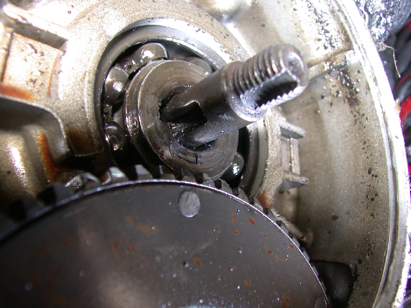

Naja, ihm wird es nicht helfen. Was ist den mit der Hauptwelle, da haben die Seegerringe ihren Sitz abgesprengt, die ist wohl Schrott oder?
hätte noch ein 3-gang getriebe von der PK, von dem kann er ja die welle nehmen. gibbet jünstich für 15,-?.

Zurechtgefeilter Flach/Bandstahl.
Motor wurde dann noch ein Jahr bentutzt, mittlerweile liegt er schon länger daher nicht ganz optimal sauber :)

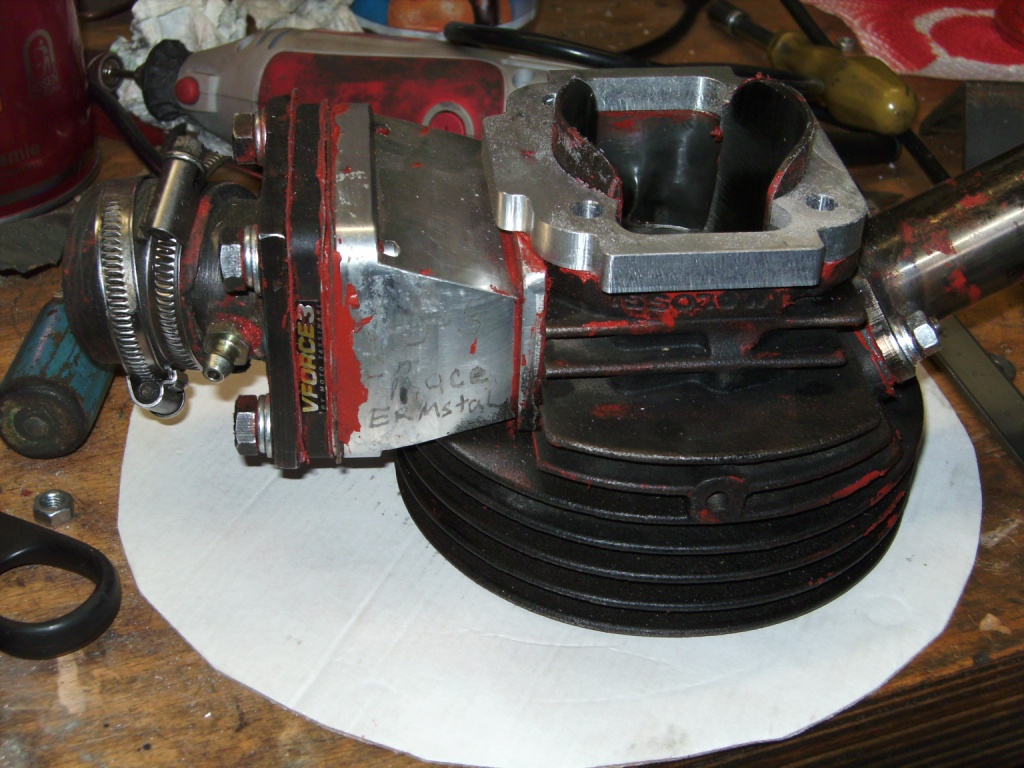

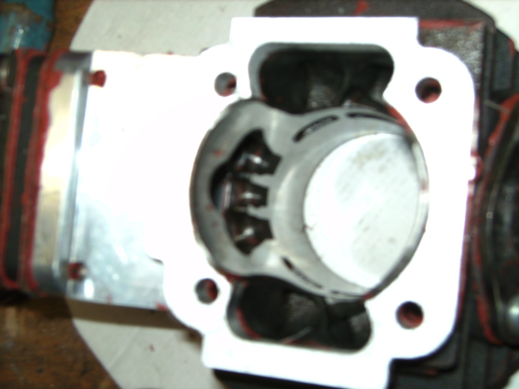

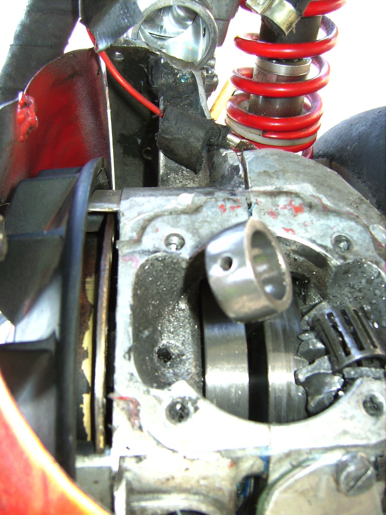

Naja dann geb ich mal die Bilder zum besten die mir den Start am 1. esc lauf in Liedolsheim vermießten! :-Dpost-13297-1211997395_thumb.jpgpost-13297-1211997365_thumb.jpgpost-13297-1211997436_thumb.jpg
Naja war maln bearbeiteter gs kolben (vermutlich zuviel)
und den Kolbenbolzen hab ich in 2teilen aus dem auspuff geschüttelt!
Bearbeitet von Hugo4race
Alter Schwede! Das sind mal würdige Fotos für dieses Topic! :-D :-D :wheeeha:
Bearbeitet von Soul-Beat
Was mich wundert, dass das Pleuel nur verbogen ist, dafür der Kolbenbolzen in zwei Teilen ...
Ich habe bisher nur abgerissene Pleuelaugen gesehen. Was ist denn das für eine Kurbelwelle, dass das Material des Pleuels so zäh ist und nicht bricht?
Und ein gebrochener Kolbenbolzen ... wie geht das? Foto?
Aber: Respekt!
Würden wir eine Abstimmung über die am übelsten zugerichteten Teile machen ... ich würde Dich ganz weit nach vorne wählen! :-D
Edith fragt noch nach der Geschichte hinter dem Schaden. :-D
Bearbeitet von rennigel
Naja also wie gesagt ist das schon Freitag mittags vor abreise zum R&R geschehen bei son paar abstimmungsrunden (war aber eher zu fett 155er Hd in 32er koso) Naja letzte 2saisons bin ich mit jl für gedreht gefahren und nun hab ich nen franz umgebastelt und der macht wohl noch ein paar "ungesunde" Umdrehungen mehr!
Und den Kolbenbolzen hatts halt seitlich ein stück weggetrennt!
Kann grad leider kein bild vom kobo machen da ich beim studieren bin und der roller zuhause steht aber die welle ist die 54er von den königen!
Und hier die bilder davor!
Ach ja also ich suche nun dringend einen 136er der noch am außlass und einlass so gut wie unbearbeitet ist, ohne kopf und kolben ect. also falls einer sowas hat bitte pm!!!(kann auch leichte klemmspuren haben insofern nicht schon auf übermaß geschliffen)
Alter Schwabe ich dachte ein Loch im Kolben ist schlimm aber das... ich glaub ich Guck nicht richtig das ist echt die Härte viel Erfolg bei Neuaufbau
Feinste Grüße Julio
Kolbenbolzenclip(s) abgeflogen und Kolbenbolzen ausgewandert und sich im Überströmer verhakt? Würde das verbogene Pleuel und den Quertaktkolben sowie den Zweigeteilten Bolzen erklären...
