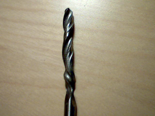

Ist das eins der Qualitätswerkzeuge mit denen der Michael so natürlich gestaltet wurde?
Ich glaube auch nicht das da was am Foto montiert wurde, der passt sich rein äußerlich einfach nur seiner großen Schwester an:
Wat ne Familie . . . . .
edith fand noch n schöneres Bild . . . Junge, Junge . . . .
