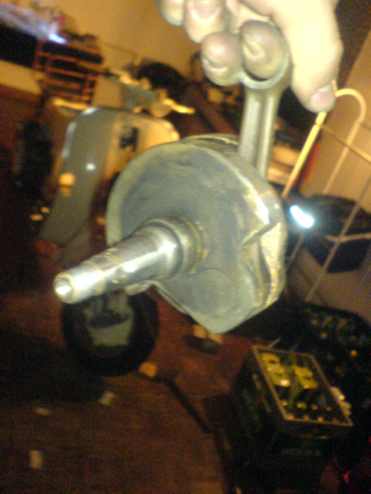

was sieht man auf dem foto?
dummheit... :-D
mein ktm lc4 hubzapfen
wenn man so blöd ist einem mechaniker zu glauben
anstatt selber nachzulesen wie man richtig entlüftet beim ölwechsel
wird nicht an DER stelle entlüftet läuft das pleul trocken - motorschade programmiert
schlappe 1500,- das aber im pfusch(!) in den sand gesetzt :-D

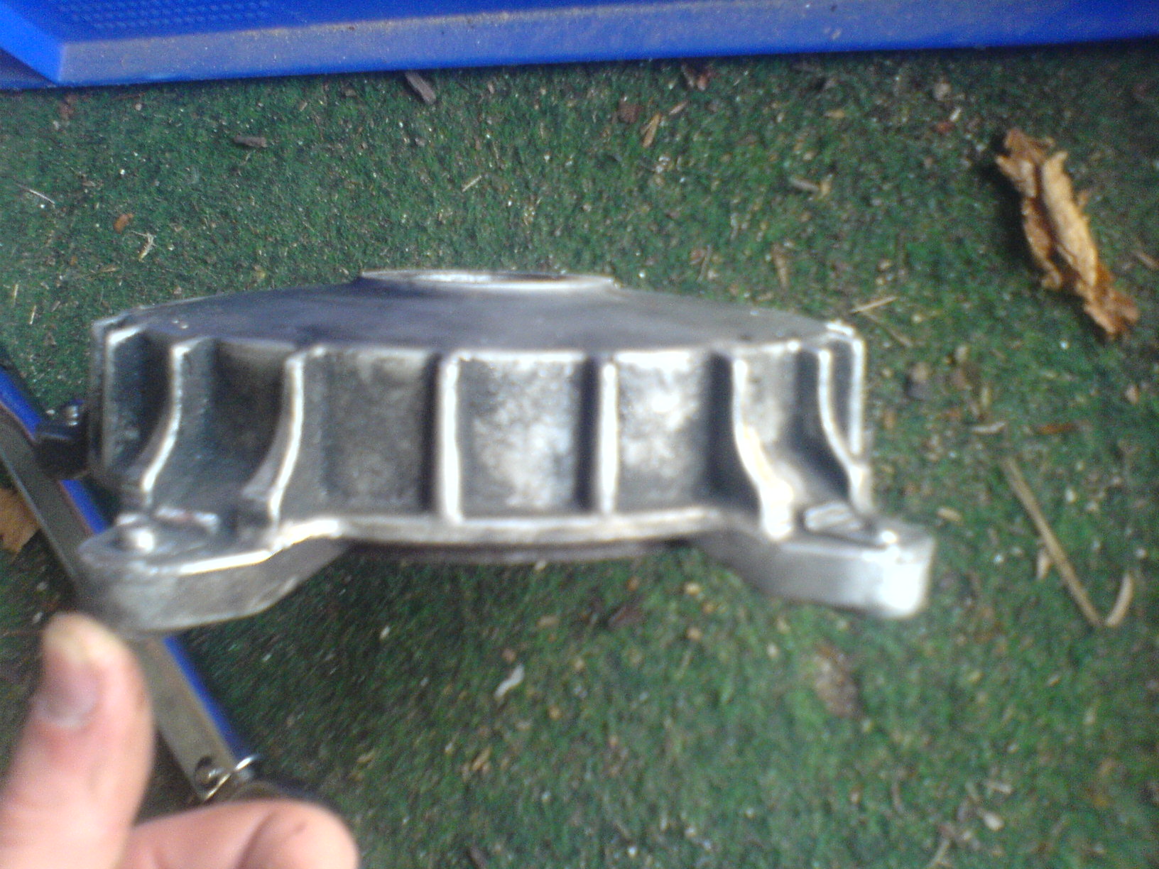

Was macht Dein Lagersitz? Noch 2 Tage, dann müsste Abfahrt sein.
Wird bis Freitag fertig,die Reuse....natürlich :-D
Frank D. hat mir das Geschehene ungeschehen gemacht ( :-D ).
Morgen früh gehts gleich inne Garage,extra frei genommen!
... Dein Lagersitz...
Hm, bei dem Adressaten .., ist "Lagersitz" bestimmt mit dem Platz oben auf'm Wachturm der JVA gleichzusetzen ...
@Hüter: Chic, chic!
Einer is neu, wie alt is der andere? (Die Riefen sind seeeeeehr tief, man siehts nur nicht richtig)
Ihr seid doof...is doch von der Handykamera...
Der Kolben war übrigens ne Woche alt..
