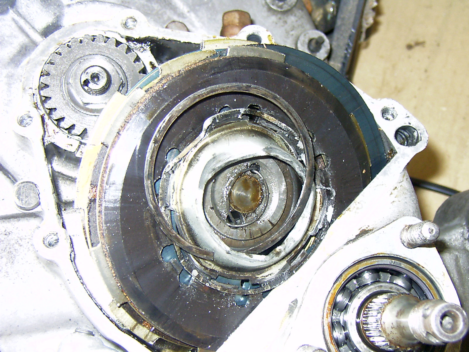

Hallo zusammen,
am Samstag war ich noch in Eichstätt mit meiner ET3, und gestern nachmittag wollte ich eine kleine Ausfahrt machen. Bin aber nicht weit gekommen: Nach ca. 5 km beim Schalten vom 2. in den 3. klack klack klack, Motor dreht hoch, Gang drin, Roller wird langsamer. :-D 4. Gang probiert, 2. und 1. Gang auch noch mal, nix, keine Verbindung ans Rad! (Schaltseil nicht abgerissen)
Kiste abgestellt, bisschen geschoben mit eingelegtem Gang, nur seltsames Geräusch aus dem Block, und der Kickstarter geht auch leer durch. Wurde dann von einem Spezl per Seil an der Anhängerkupplung heimgeschleppt. :-D Dafür nochmals danke Flori!
Zu Hause Motor raus und dann:
Kupplungsdeckel steht mächtig unter Druck
Sicherungsring hat sich aus welchem Grund auch immer verabschiedet...
und das Ölrückhalteblech ein bisschen deformiert. :-D
