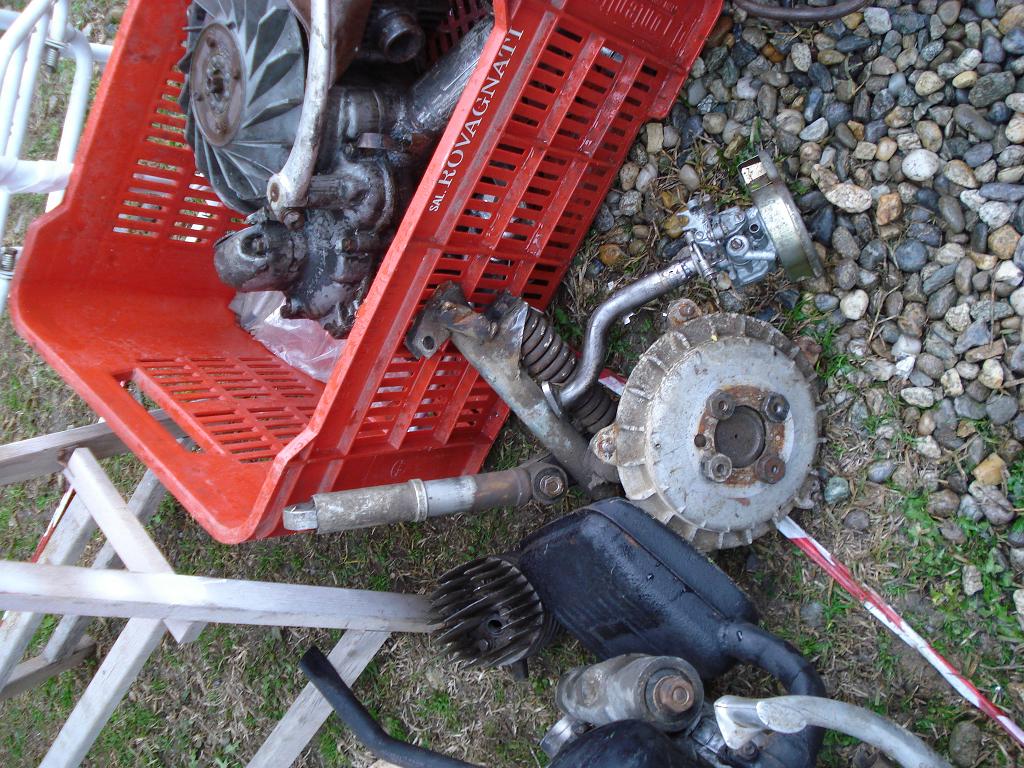

112er polini mit ner sinterbuchse gelagerten KW , lief aber bis zum Ausbau :-D

Hatte ich auch schon, wo ist das Problem? Bei diesen Kurbelwellen ist es doch völlig wurscht ob die danach hin sind oder nicht. Oder baut die hier irgendjemand wieder ein?

KW wird sicher nicht mehr verbaut , ,die Buchse wie auch die fehlteile am kolben waren aber nirgend wo zu finden ,Zylinder und Drehschieberfläche sind aber komplett unbeschädigt
nein laut aussage war die drinnen , hatte aber mal O-Ton Fahrer ,nen kräftigen Reiber mit sehr metalischen klang , vermutlich war das der kolben als er sich in seine einzelteile auflöste , wurde dann aber nochmal gut 1500km so bewegt

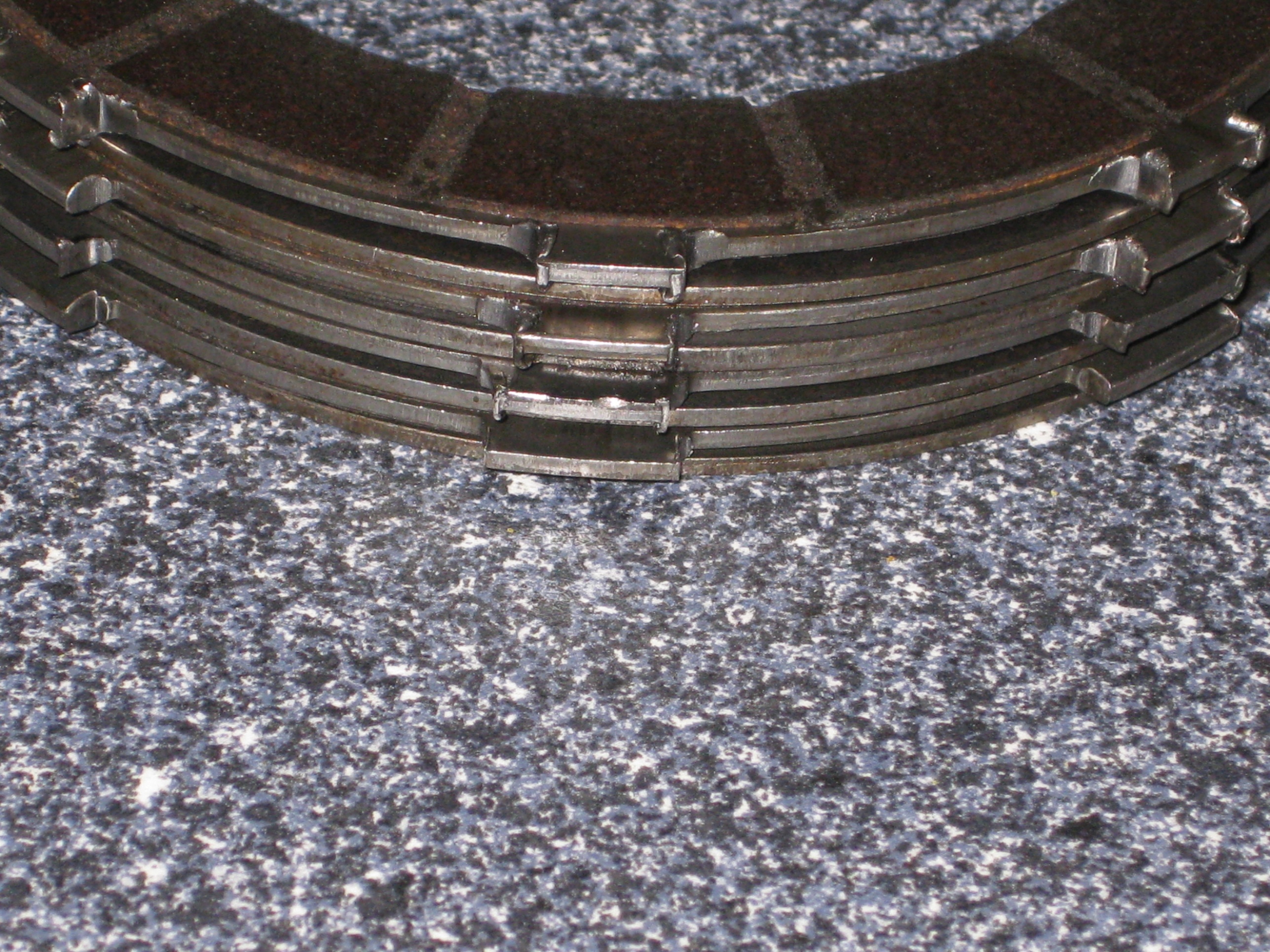

Das können schlappe 20 PS mit einer vom Fachbetrieb verstärkten Cosa Kupplung anrichten:
Die sterblichen Überreste würden brutalst massakriert :-D
Lief trotzdem noch ganz gut... :-D
sieht nicht so "fachmännisch" verstärkt aus!

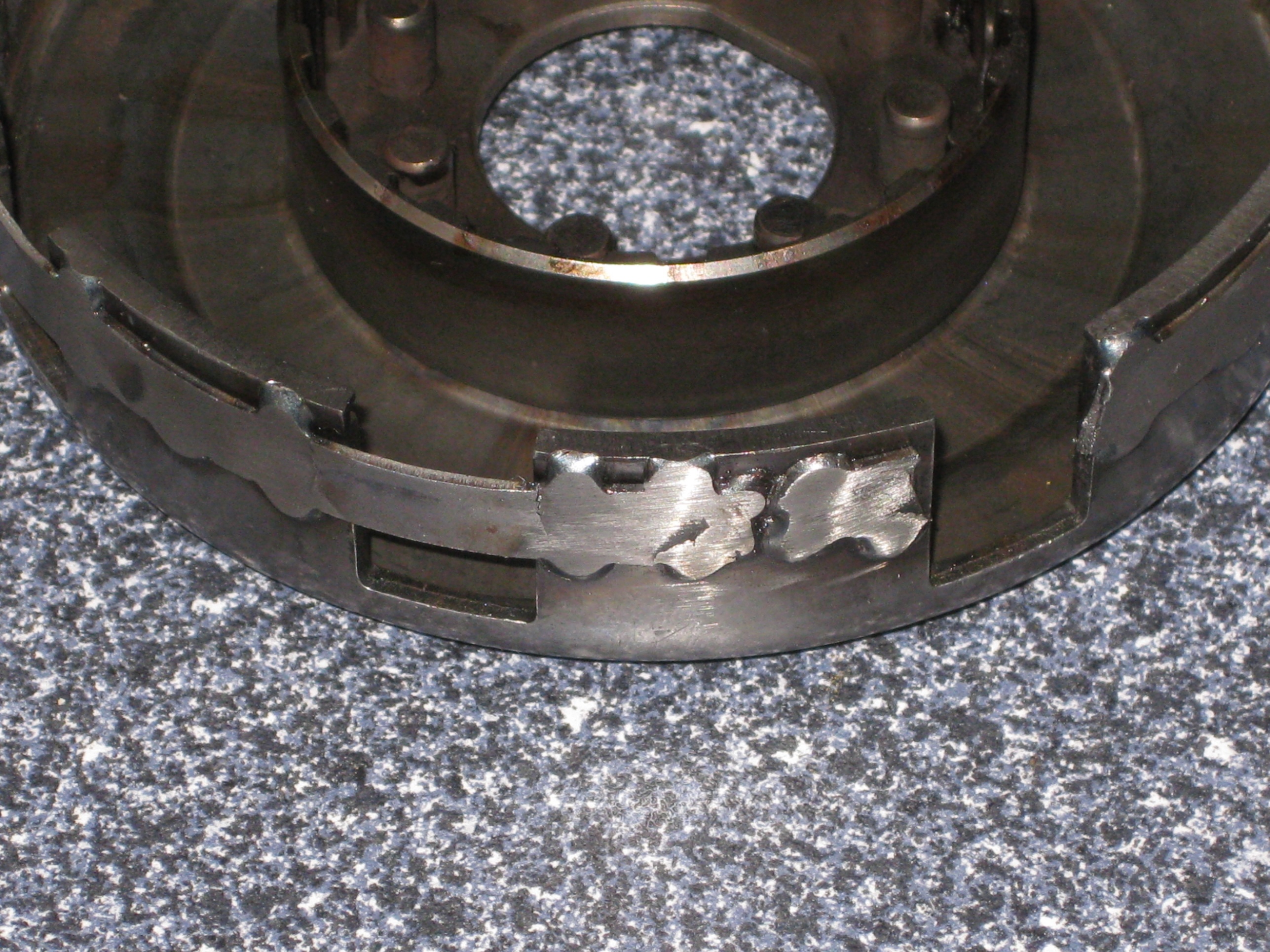

juten tach
das hier hab ich am wochenende in einer et3 hälfte von mir entdeckt :-D
gruß m
Klassische Schmutzblockade. Die vollnadeligen Dinger sind zwar echt stabil, aber unsauberes Arbeiten oder Brocken im Öl mögen die gar nicht...
