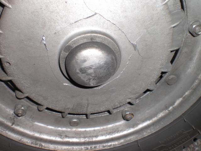

ähhh, das ist komplett gerissen und wackelt wie Sau,
Jegliche Anstrengungen hätten was von den NichtLustig Lemmingen, hat was von Lebensmüde damit weiterzufahren.
Nee, das kann der *PIEP* mir schön umtauschen. Schätze, da ist geschlampt worden beim Guss giesen, wie auch immer.
Hat das schon mal jmd. gesehen, oder hab ich die Version vom Mitarbeiter des Monats :thumbsdown::crybaby: :crybaby: , der das ganze WE durchgesoffen hat, nicht mehr an seine Alte ran darf und auch sonst nicht so ein ausgeschlafenes Kerlchen zu sein scheint??? ;-)
Hat das schon mal jmd. gesehen, oder hab ich die Version vom Mitarbeiter des Monats :crybaby: :crybaby: ;-) , der das ganze WE durchgesoffen hat, nicht mehr an seine Alte ran darf und auch sonst nicht so ein ausgeschlafenes Kerlchen zu sein scheint??? :inlove:

Bremszug zu stramm gehabt?
Beim einfedern hats gebremst? Biste nur solo gefahren oder haste mal jemanden hinten drauf gehabt?
Wenn Du nur solo gefahren bist, haste es vielleicht deswegen nicht gemerkt und während der Fahrt ist die Bude schön warm geworden.....
Materialermüdung durch Hitze und Kraft?????????
Egal - haste ja zum Glück rechtzeitig bemerkt. :thumbsdown: unfallfreies 2010 :crybaby:
Von welchem Hersteller ist die Trommel denn?
Das wär auch meine erste Frage, was steht denn innen bei der Trommel? Hatte mal was ähnliches bei ner nicht originalen Trommel, auch hinten.

ich hab die Trommel über den Clubkollegen vom SIP, muss aber erst auf Ersatztrommel warten zum runterschrauben, ich hab hier nicht mal nen Stellplatz :thumbsdown: kann die alte erst runtermachen, wenn die neue da ist.
Gut, dass ich vom Clubkollegen nen Ersatz bekomm

Hi, ich hab eigentlich ständig Sohnemann mit hinten drauf, aber der wiegt nur 40 kg???
Na ja, bei HinundRückfahrt Liedolsheim (ca. 200 km) warn wir zu zweit (Kumpel und ich), aber kann ja ned sein, manche wiegen soviel als ein Mensch???
Materialermüdung nach 3000 km in 2 Monaten??? Wär arm...
Ich glaub auch nicht, dass der Bremszug zu stramm war, sonst hätts ja die ganze Zeit gebremst??? So leicht? Bin jetzt auch kein Schrauberprofi?? Aber der Reifen lies sich ganz normal drehen??? War eher so, daß ich dachte, ich muss nachstellen, weil ich schon fast durchtreten konnte.
Ich werd morgen hoffentlich Ersatz bekommen und dann mal das alte Ding runtermachen, mal schauen, wie´s innen drin aussieht???
vllt hat das auch irgendwie was damit zu tun das die so knalle heiß war in liedolsheim?!
weil ich fand die dafür das wir davor eigentlich nich übel viel gebremst haben ganz schön heiß
Guck guck, ich fürchte fast, da war schon was im Argen....aber warum,....i don´´t know :inlove: Als wir hinten noch mal Luft rein gmacht ham, war aber von außen noch gar gar nix zu sehen und war ja eher so, dass ich dachte, ich muss die Bremse nachstellen???
Frag mich nur, warum ist es warm geworden???
Wie gesagt, ich bin learningbydoing Schrauberlein und für jeden klugen Tip dankbar :crybaby:
Guck guck, ich fürchte fast, da war schon was im Argen....aber warum,....i don´´t know :crybaby: Als wir hinten noch mal Luft rein gmacht ham, war aber von außen noch gar gar nix zu sehen und war ja eher so, dass ich dachte, ich muss die Bremse nachstellen???

wenn ich an deiner stelle wäre würde ich mir das geld zurückerstatten lassen und ne gute, alte gebrauchte nehmen - solche teile bestelle ich nur noch übers forum etc. da weiß ich dann, dass die zwar gebraucht sind, aber dennoch von bester qualität
gruß jörg
gruß jörg
Hallo Jörg, zuvor war ne gute alte drauf, aber die Zahnrädchen innen drin hatten sich in Wohlgefallen aufgelöst. Sind die neuen denn nur Schrott? Vielleicht wars ja so´n indischer Nachbau, den ich verbaut hatte, dann werd ich auf jeden Fall zu Original zurückgreifen. Muss erst innen rein schauen, wenn ich´s ausgebaut hab, dann bin ich (hoffentlich) schlauer :thumbsdown:
