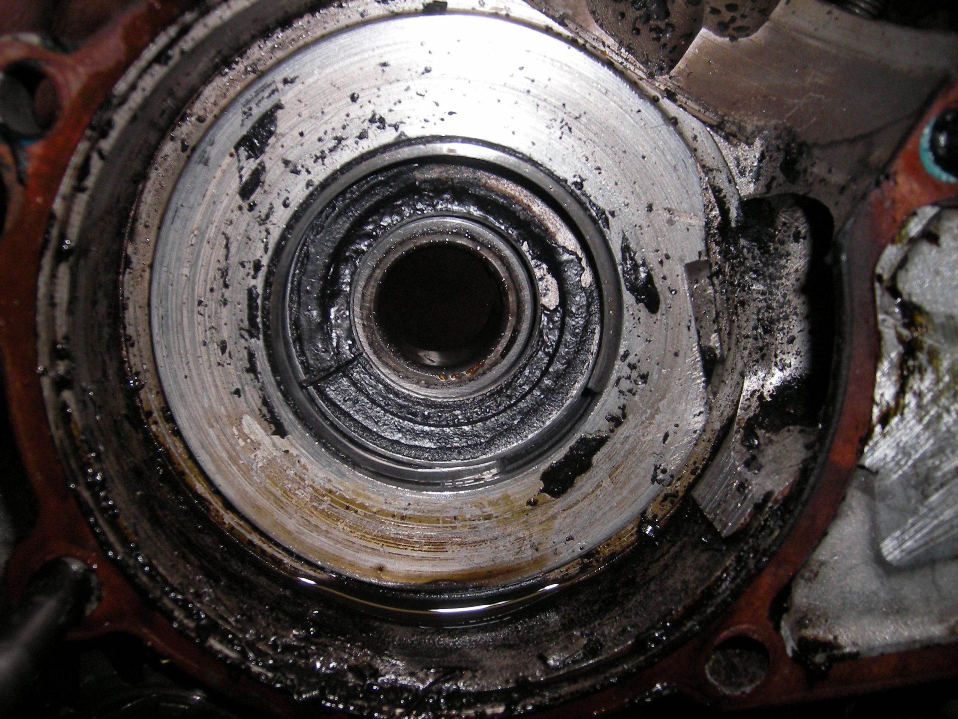

so hier mein ets motor keine 500km drauf
am anfang so geil gelaufen und letzte woche nen hitze klemmer
naja nun mal nachgeschaut simmerring hat sich aufgelöst
(leider nur iphone bild)
