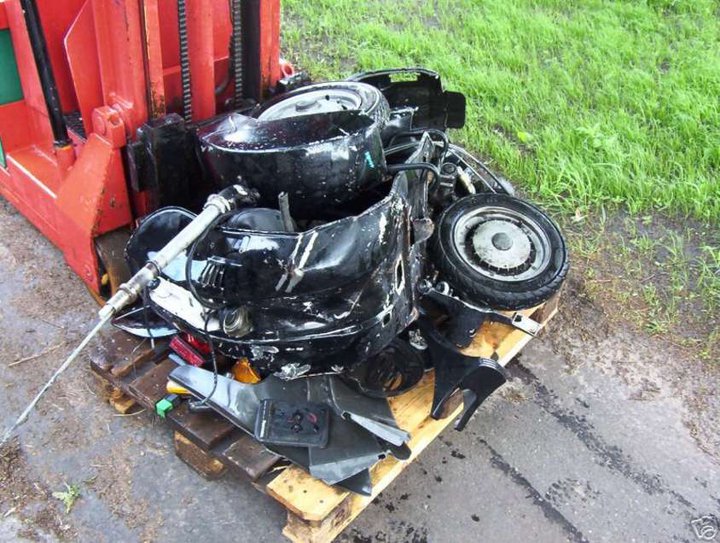

Schweisser aufgepasst!
Mein neuer Eisdielenflitzer, endlich angekommen nach 6 Wochen auf hoher See! Angesprungen ist er schon mal, um den Block bin ich auch schon gewesen, im 4. Gang, (siehe Gebrauchsspuren), jetzt muss er nur noch eingefahren werden. Verkaufe ihn schweren Herzens, habe aber leider selber keine Zeit momentan und brauche auch dringend das Geld (muss diese Woche noch zum Chirurgen, Dermatologen, Kiefernorthopaeden, Psychologen, usw.)
http://cgi.ebay.de/Vespa-VBC-150-/330551579954?pt=Motorr%C3%A4der&hash=item4cf668d532#ht_500wt_1156
Naja, bei der Kiste kann man die Lenksäule schonmal schweissen. Passt ja zum Rest.
Wieso schaut bloß meine VBC anders aus, als die Ebay-Kisten. :wacko:
Das müsste dann aber schon ziemlich dämlich gewesen sein.
Halt erst eine Mutter ganz angezogen (am abgebrochenen Eck), dann den gekippten Kopf mit den restlichen Muttern runtergezogen.

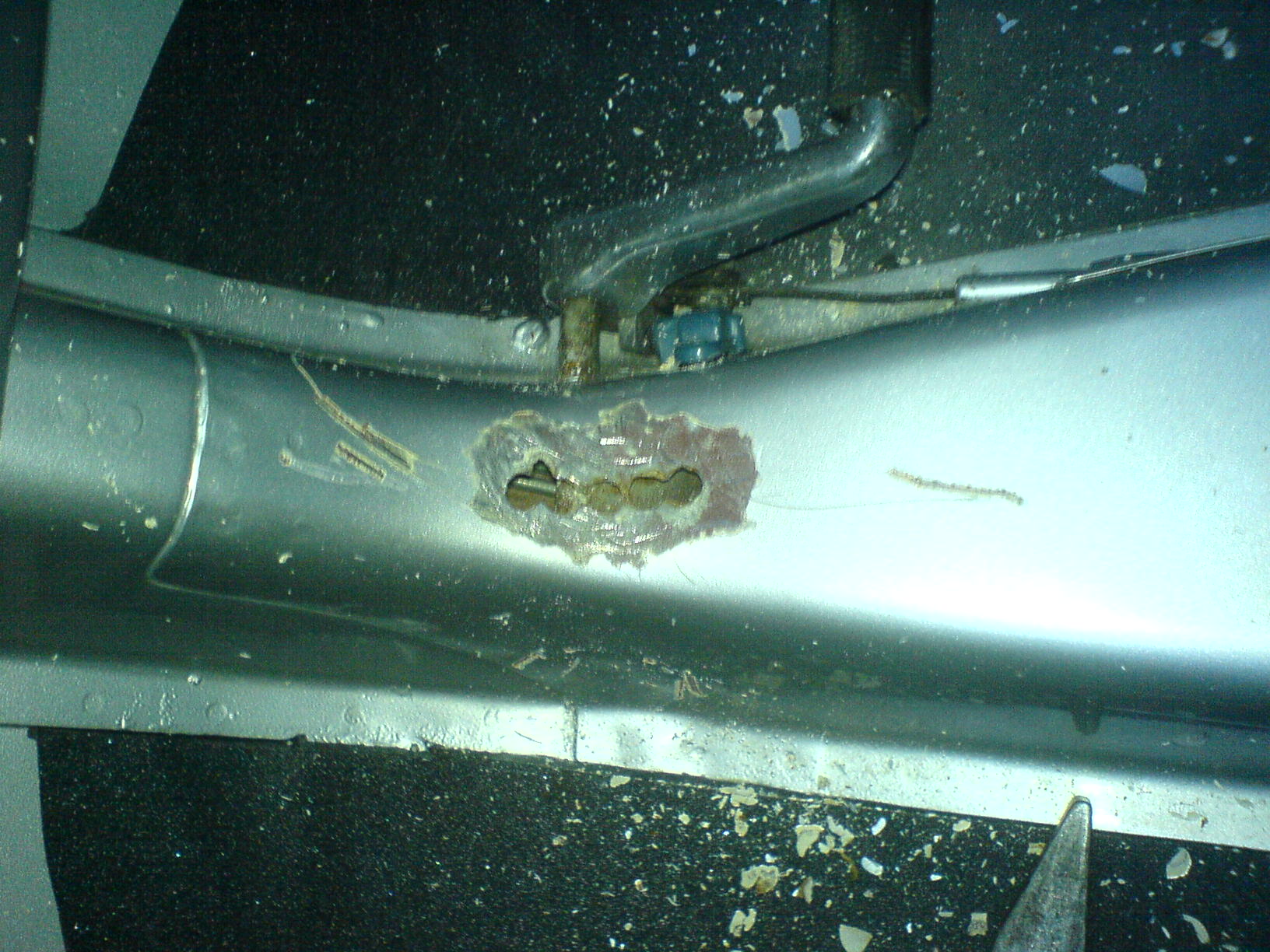

Warum macht man sowas? Im Lack auf dem Tunnel waren leichte Haarrisse zu sehen, also zur Sicherheit mal mit dem Schraubenzieher draufgepiekt.
Schwups war ich drin, dann hab ich halt richtig gestochert.
Das WE ist im Arsch.
Jetzt darf ich noch schnell die PX fertig machen damit meine Freundin was fahrbares für Norwegen hat...
Am nächsten Samstag gehts los...
post-12728-087962900 1304714877_thumb.jp
post-12728-061971900 1304714895_thumb.jp
post-12728-052141700 1304714967_thumb.jp
ist das rein gebohrt und war dann gespachtelt ?
einfach ein Blech drauf braten, mal eben, mit so
Löchern drinn wo rein gebraten wird, und dann machste
es halt im Winter noch mal richtig, also fahren kann
man so, ist doch kein Problem.
:wacko:
also ich würde so nicht nach norwegen fahren wollen ist immerhin einer der hauptbelastungsbereiche des vespa rahmens
dann schau noch mal genau hin, die Löcher sind nur oben drauf, runterrum
ist noch genug Material da.
ich behaupte so kann man mit dem Ding ewig weiterfahren, ohne dass was
passiert.
blech drauf und fertig, wenn die Höhle durch bricht, lasst ihr sie halt da.
:wacko:
passiert.
:wacko:
Die Sache hat nur ein, zwei Haken.
Es ist die Kiste meiner Freundin und da werd ich kein Risiko eingehen.
Und andererseit ist die große Frage was der "Vespaspezi" da noch so unter dem Spachtel und Lack verbrochen hat.
Eine Sache die ich weiß, ist das im hinteren Bereich ein dickes Blech mit selbstgebastelter Traverse druntergeschweiß ist, da das Trittbrett im Tunnelbereich durchgefault war.
Und gerbeitet hat der Rahmen ja an der Stelle schon. Sonst wären dort in der Spachtellei und im Lack nicht so viele Harrisse entstanden.
Diesen Sommer/ Winter werden wir das dinga dann wohl mal strahlen lassen und schauen was übrig bleibt.
Das wird bestimmt nicht der letzte Eintrag, bezüglich dieses Rahmens, hier im Topic...
Bearbeitet von tarzan
