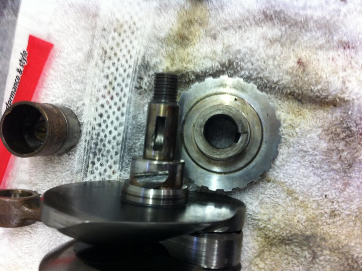

War eine Meceur Welle, ist glaube ich etwas "Untermaß"
beim Ausbau konnte der Lagerring Limaseite einfach
abgezogen werden und aus dem Kupplungslager einfach
raus gezogen werden.
post-8237-0-95736300-1336078978_thumb.jp
post-8237-0-71917700-1336079007_thumb.jp
Habe gestern auch 1 oder 2 Vespas beim SCK auf dem Parkplatz gesehen... :wacko: "schickes" :wacko: weißes Rücklichtglas mit Panzerband befestigt und an einer anderen Kiste die Sitzbank getaped..... :wacko:
und verschlimmbesserung, wenn man in eine PX eine Gilera Runner Fettpresse einbaut, die NULL federt... :wacko:
jop,
Primärrad hat sich selbständig gemacht und wollte auf Wanderung gehen!
Ein abgebrochener Zahn steckte in der Limahälfte über dem Nebenwellenlager .Konnte ich von aussen rausziehen und wieder mit Kaltmetall kleben!
Von innen hat das Gehäuse einige Reibspuren was aber net weiter tragisch ist.
