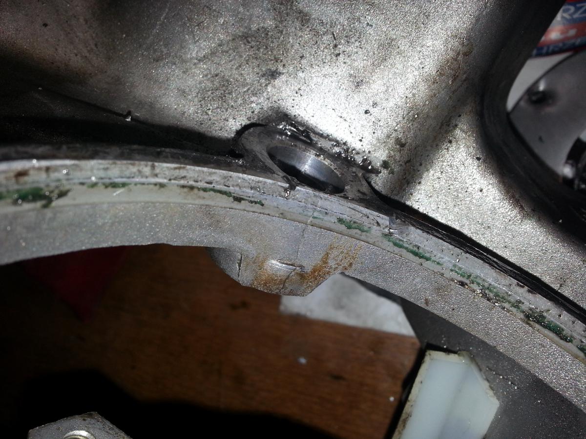

hab da wohl vergessen zahnpasta mit ins getriebeöl zumischen... gestern hat mal schön mein hinterrad auf der landstrasse blockiert... dachte erst wäre kolbenfresser aber die kulu hatte nicht mal mehr getrennt naja motor aufgemacht und siehe da das vorgelege hatte karies befall :( zum glück is mir und dem roller sonst nix passiert :)
post-48196-0-70301500-1373181881_thumb.j
War wohl doch etwas von der alten Kulu im Gaytrieberaum? Hättest du mal den Motor zerlegt und vernünftig gemacht, wie man es dir geraten hatte.
ne eben nicht da war nix von der kulu im motor haben ja alles kontrlliert! und ich hatte zwischenzeitlich eh noch offen um das schaltkreuz zu tauschen :) und da war alles sauber jetzt lagen auch nur die 2 zähne im motor und mehr nicht :)
bitte nicht so zusammenbauen !! unbedingt die nebenwelle rausbauen. bis jetzt hatte ich bei jedem zahnausfall auch gleichzeitig ein riss im gehäuse bei der nebenwellenaufnahme, wenn du das nicht machst und es ist dort tatsächlich ein riss, dann hast du bald ein größeres problem.
falls heile die nebenwelle wieder einbauen und mit max 40 nm anziehen
shit, lag mit meiner vermutung richtig, der arme kerl hat mir gerade ein bild geschickt. der typische riss
an der stelle halte ich persönlich nichts davon, aber ist wie gesagt nur meine meinung und auch praktische erfahrung, dass es dort dann gerne kurz nach der rep. wieder kaputtgeht.
muss natürlich jeder selbst entscheiden, bei einigen hält das ja. ich kaufe bei einem nebenwellenriss lieber was heiles ( gebraucht oder neu ).
