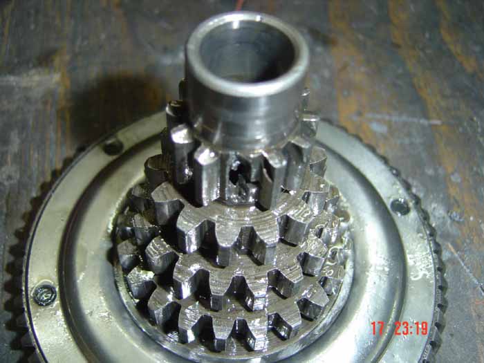

meine kupplungs-kronenmutter:
der druckpilz schaut auch ein wenig mitgenommen aus:
hätte im winter bei der revision doch die 44 jahre alte kronenmutter einbauen sollen :-D
mfg mitsch :-D
