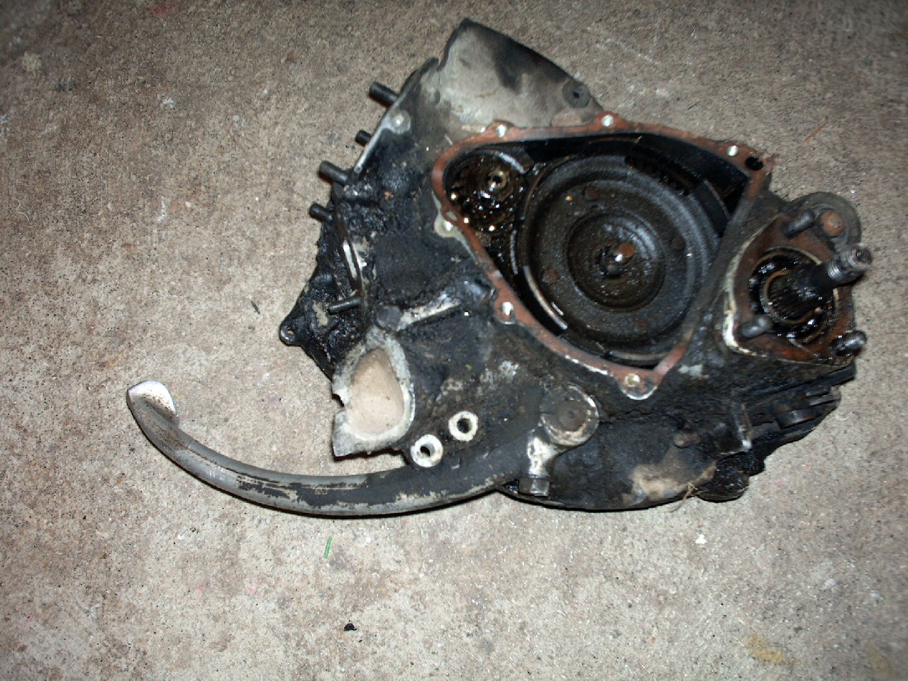

Mr.Pink1 Geschrieben 23. Januar 2006 Teilen Geschrieben 23. Januar 2006 Kann sich einer vorstellen, wie so etwas passieren kann? Ich hab den Motor so schon bekommen. Link zu diesem Kommentar Auf anderen Seiten teilen Mehr Optionen zum Teilen...
Brosi Geschrieben 23. Januar 2006 Teilen Geschrieben 23. Januar 2006 Runtergfallen? Link zu diesem Kommentar Auf anderen Seiten teilen Mehr Optionen zum Teilen...
oehli Geschrieben 23. Januar 2006 Teilen Geschrieben 23. Januar 2006 Cross ? Link zu diesem Kommentar Auf anderen Seiten teilen Mehr Optionen zum Teilen...
Dokma Geschrieben 23. Januar 2006 Teilen Geschrieben 23. Januar 2006 ....Sprungübungen der Münchner Pornostars wie in Stockach? Link zu diesem Kommentar Auf anderen Seiten teilen Mehr Optionen zum Teilen...
Brosi Geschrieben 23. Januar 2006 Teilen Geschrieben 23. Januar 2006 Oder Rolf a.k.a. the Human Schraubstock war am Werk. Hier ein Archivbild: Link zu diesem Kommentar Auf anderen Seiten teilen Mehr Optionen zum Teilen...
