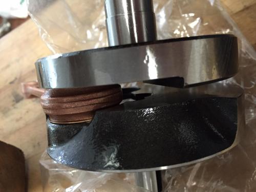

was das material um den bolzen angeh, ist da eigentlich "recht wenig" weg. wenn mann die welle neben eine glocke hält, wo meistens noch beide wangen auf den gleichen durchmesser gebracht werden, ist im vergleich noch mehr fleisch vorhanden, insbesondere ist natürlich der gesamte duchmesser außen vorhanden. vom rumflexen wird die welle natürlich nicht stabiler, das is klar. mal sehen, verbaut is das ding jetzt. so langsam könnte also auch der nordspeed mal kommen .........
@basti85
die minimal bearbeiteten wellen + die dazugehörigen einlässe würden mich interessieren. ich hab nicht so den monstereinlass und ohne bearbeitung wär das nix gut gewesen. ich könnte mir nur vorstellen, dass die einlasse von innen noch mehr zur kleinen hälfte gezogen werden, als das gemisch zwischen die welle strömt.
falls also irgendwo bilder vom einlass + welle vorhanden .....

die welle is aber wohl nicht aus einer vollwange entstanden. diese mazzus (?) werden doch eigentlich verteufelt wegen weichem material und so, oder sind da die meinungen jetzt auch anders? vor dem hintergrund einer größtmöglichen vorverdichtung (?) wohl auch quatsch und nahezu kein vorteil gegenüber einer glocke.
btw. ich find meine welle immernoch toll und fahren tut es auch ohne zu rütteln. gefühlt auch ein bischen mehr druck als die glocke.
bild is oben zu finden, es ist eine mazzu vollwange 60mm px200. nun einseitig gelippt.
die "normalen" mazzu, also nicht vollwange, sollen vom material weicher sein und leichter verdrehen, so zumindest der damaligen "konsens".
Entscheidung ist gefallen. Mazzu vww leichte lippung
