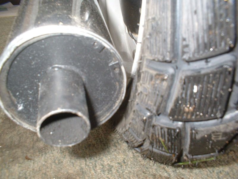

hanna2211 Geschrieben 18. März 2005 Teilen Geschrieben 18. März 2005 Ist die Frage was du verbauen willst..Ich habe einen Schwalbe Weatherman 100-90-10 hinten verbaut und das ist schon mächtig eng ca. 1,5 cm.Gruß und schönes WE Link zu diesem Kommentar Auf anderen Seiten teilen Mehr Optionen zum Teilen...

hanna2211 Geschrieben 18. März 2005 Teilen Geschrieben 18. März 2005 Also hier mal mit 100-90-10 Link zu diesem Kommentar Auf anderen Seiten teilen Mehr Optionen zum Teilen...

hanna2211 Geschrieben 19. März 2005 Teilen Geschrieben 19. März 2005 Also ich fahre den Weatherman von Schwalbe 100-90-10 auf Cosafelge mit 2 U-Scheiben.Wie du auf dem Foto ja sehen kannst (s.o.) habe ich noch ca.1,5cm Platz zum Auspuff und ca. 1cm Platz zum Kuludeckel. Link zu diesem Kommentar Auf anderen Seiten teilen Mehr Optionen zum Teilen...
