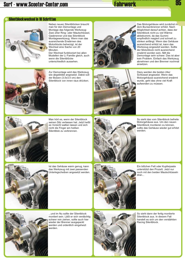

Motor kann zusammenbleiben. Muß nur vorn abgelassen werden. Du brauchtst dazu das abgebildete Werkzeug.
Aber auch das steht im Sticky haarklein beschrieben. :-D

Ja. Nimmer Casa Lambretta Blöcke (gibts beim Jockey) und beachte den Hinweis vom Rainer.... Einbaulage nicht vergessen!

Ich habs gerade im Katalog vom Scooter Center Köln gelesen. Die haben anscheinend Sehr gute erfahrungen mit den Casa Lambretta Race Silentblöcken gemacht.
Wie gesagt, dann werd ich mir halt mal 2 Stück plus den 29cm Motorbolzen holen (In der Hoffnung es wird besser...)
