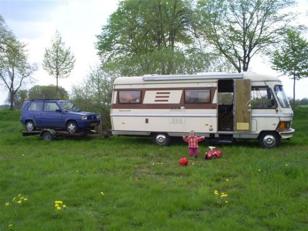

aber das geht doch nicht.
wo hängst denn dann den wohnwagen hin?
aus dem alter bin ich raus
wir haben ein selbstfahrender wohnwagen mit hängerkupplung..
