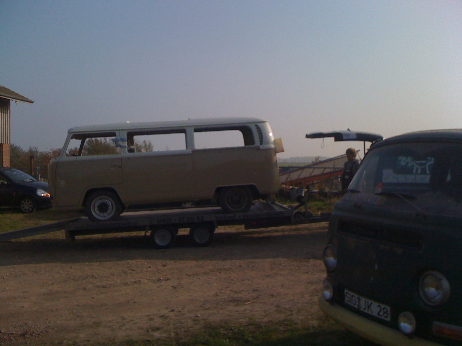

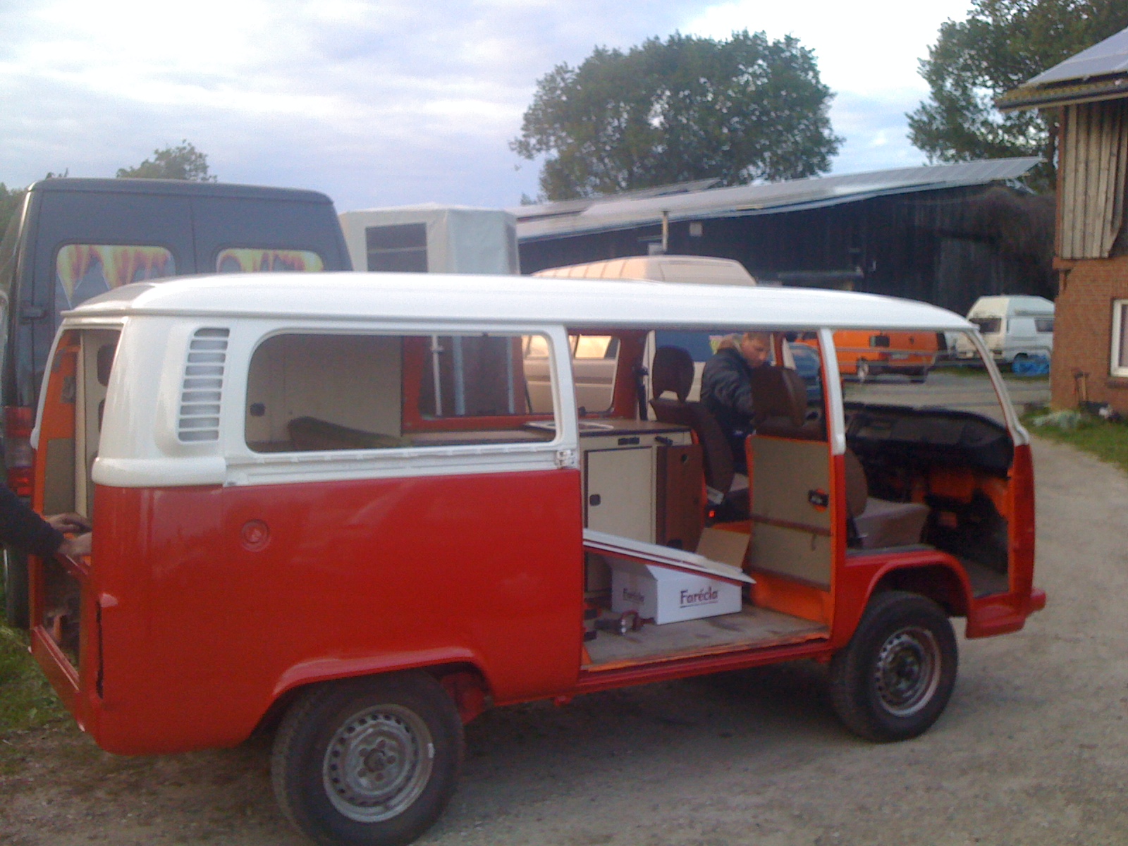

Irgendwie musste ich meine Freundin vor 6 Jahren unbedingt kennenlernen, weil sie nen T2b mit meinem Bj fuhr.
Das ist der rot-weiße. Der ist gerade vom Lacker zurück, bekommt nen generalüberholten Motor und fast alle Anbauteile neu.
Der beige-weiße T2a aufm Trailer gehört meinem Garagenkollegen auch frisch lackiert und der grüne mit Patina im Vordergrund ist mein T2a.
Den hab ich vor zwei Jahren in Konstanz gekauft und bin ihn dann mit Kuzzeitkennzeichen nach Kiel hochgefahren.
Dafür, dass der 7 Jahre stand lief der super. Braucht eigentlich nur neue Bremsbeläge und ne neue Vorderachse. Aber da war ja das Wörtchen eigentlcih.. Ist ein original Bundeswehrbulli von 1970 mit original 113.000 km...
