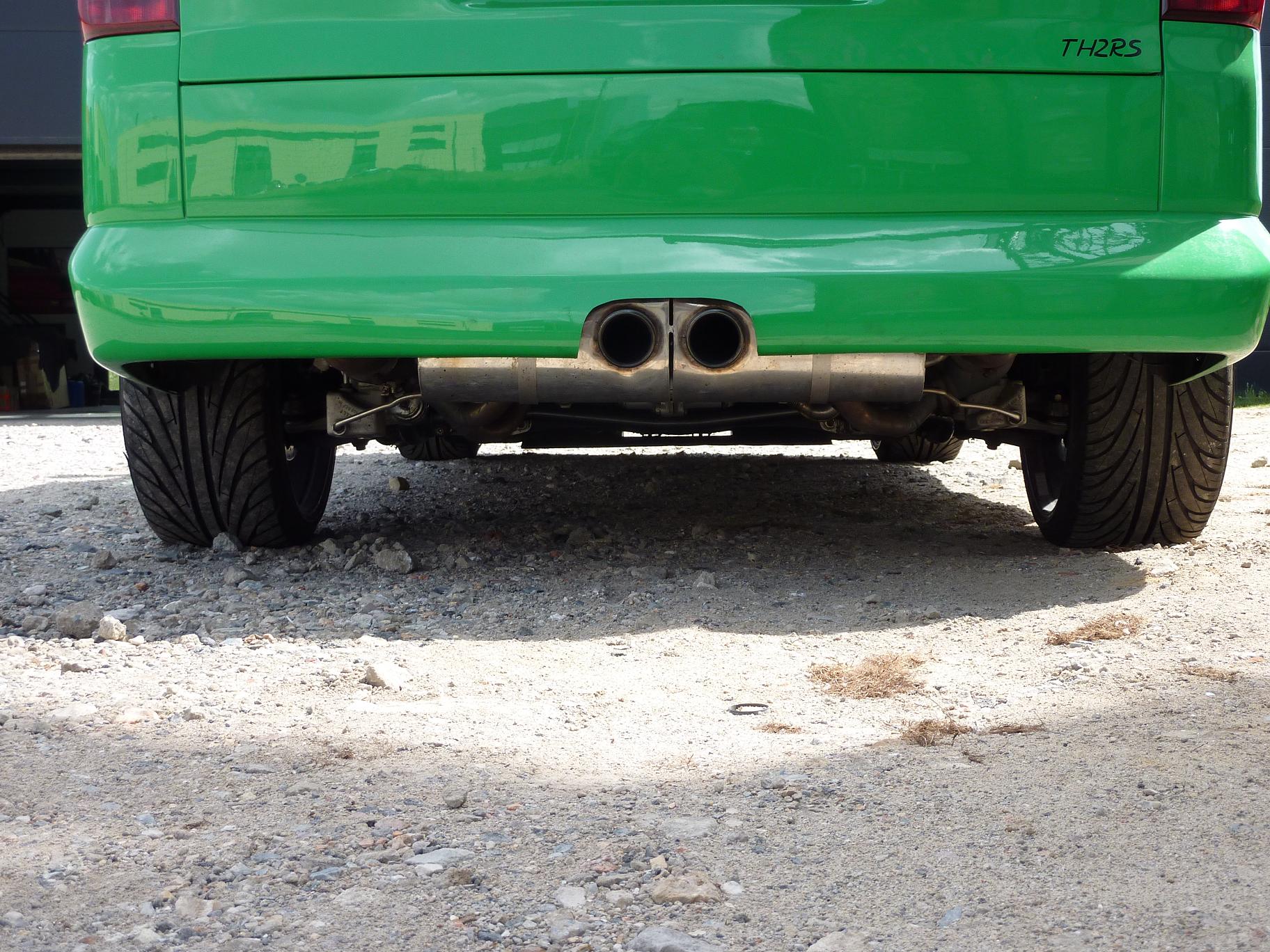

ein boxer sollte auch frei atmen können:
http://thautomobile.de/img/pop_gal_2.jpg
schade, hätte vor dem hintergrund deines umbaus gerne eine weitere kinnlade fallen sehen.
ab sofort ist der 2,9er scorpio auf meiner liste. spass-mobil hin-oder her, kennst du wen mit der kombi, und die fahrleistungen vs. verbrauchswerte?
