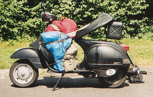

Ziel: mit low-level tuning (Si 24, mod. Kurbelwelle o. Rennwelle, engl. Auspuff) über die Alpen nach bella Italia :-D
Hat jemand mal eine ähnlich Tour mit (bestenfalls) gleicher Konfig gemacht, ohne sich bei den Bergetappen zwanzigtausen Klemmer zu holen? :(
HH-Borculo-Luxembourg-Lyon-Grenoble-Cannes-St.Tropez-Nizza-Monaco-Cuneo-Turin-Aosta-Bern-B
asel-Mulhouse-Saarbrücken-Kölle-HH in 11 Tagen (Incl. 3T Borculo und 2T Kölle).
Verbrauch: 1 X Zippy 100/90, 1x Sip RH, Diverse Popnieten für den Dämpfer, diverse Lötstellen in der Lima, 1x Scheinwerfer, 1 x Ansaugschlauch Golf TDI und unendliche Mengen Sprit und Öl.
Aber kein Kolben oder Zylinder.
http://www.invespaveritas.de/Druckbetankung.jpg
