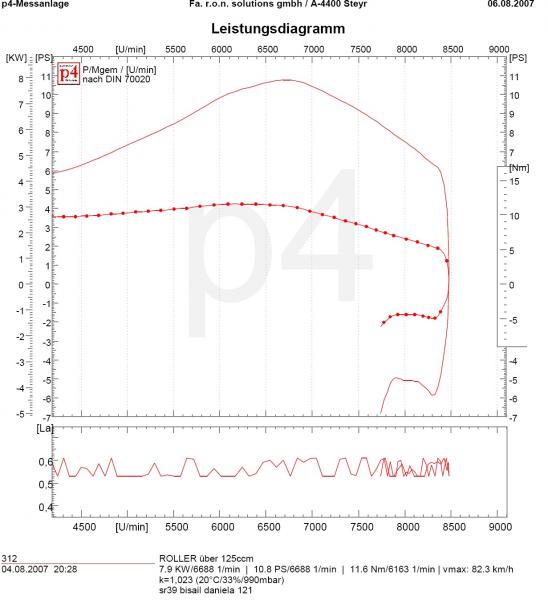

PV mit ET3 Originalzylinder, 0,8mm höher
168°A - 119°Ü
19er SHB
Polini Membran (wegen kaputtem DS)
Proma alt
Diagramm siehe Wer hat welche Leistung
Sehr schön fahrbar, dreht eigentlich auch ganz gut.

Schicke Kurve, hatte ich noch garnicht gesehen. Dann sind 12 PS mit entsprechendem Feintuning auf längere Sicht ja garnicht soooo utopisch ! :-D
Hätte schon gern den qualitativ hochwertigsten Kolben verbaut, einmal wegen Laufleistung und halt um später mit dem Auslass noch ein wenig experimentieren zu können Stichwort Kolbenringe. Orginal ET3 Nachbau-Kolben kost 40, GS-Kolben 60 Eusen ( klick) stört mich jetzt nicht so kommt halt noch abdrehen wegen Ausgleich der Kompressionshöhe dazu aber man gönnt sich ja sonst nix.
Pinasco Banane ist Leistungstechnisch ein wenig über orginal ET3-Banane und Proma-Tröte anzusiedeln, dicker Krümmer und anderes Innenleben. Gibt wenn der Motor fertig ist nen p4 Vergleich zwischen ET3 Banane, Pinasco, Proma und Polini Schnecke hat mich schon immer interessiert könnte wegen Studium aber bis April dauern ! :-D
