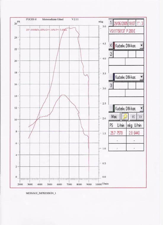

Sodala,
hat zwar ein bischen gedauert, aber war heute mal wieder auf der guten, alten Rolle...
...denn morgen kommt der nette (?) Mann vom TÜV und müchte ein aktuelles Leistungsgutsachten haben...
Hier nochmal das Setup (ein bischen geändert):
- PX 200 alt
- Malossi 210ccm Zylinder, Kolben gefräst, alles was geht mit Polini Kolbenbolzen,
Zylinder alles entgratet und den Boostport ein bischen erweitert und die Fenster a la
Worbel gefräst, Fußdichtung 1,5 mm
- Kopf ist ein GSF Kopf ohne gefräste Quetschkante (QK 1,7mm)
- Kurbelwelle ist ne 57 mm auf Schali geflext und poliert
- Block passend auf die Überstömer gefräst
- Ansauger ist ein MMW 2 mit RD 350 Membranträger und Boyesen Plättchen
- Vergaser is ein 34 er KOSO mit original Nadel, 3. Clip von oben mit original Mischrohr und 35 er Nebendüse. HD ist eine 148 er.
- Auspuff ist ein Scorpion ohne Drossel und Lüra ein HP 4...
- 21 Cosa mit Ringchen
- Zündung auf 17 Grad geblitzt
...und siehe da, die 25 Pferdchen sind geknackt...
Bestimmt liegen irgendwo noch ein paar am schlummern, z.B. in der dicken Fußdichtung, aber so wird er wohl relativ alltagstauglich bleiben...
MfG daniel
Die Spitze der Kurve sieht irgendwie unnatürlich aus, allerdings ist im Fahrbetrieb nix zu spüren... und bitte nicht auf die ausgeduckten NM gucken, da ist wohl was im argen mit dem Prüfstand :-D
Bearbeitet von nocke
