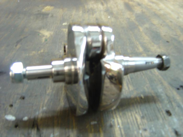

Neue Langhubwelle selbst ein bischen optimiert.
Steuerzeiten:190 Grad Auslas, 134,5 Grad Überströmzeit, und 29 Grad Vorauslass.
Mal sehen wie er sich so fahren lässt und ob er den 4.ten noch zieht.
@ gravedigger: Hab jetzt ne 1,9 mm Spalte am Spezialkopf :-D . Zuviel ???
MfG Daniel
