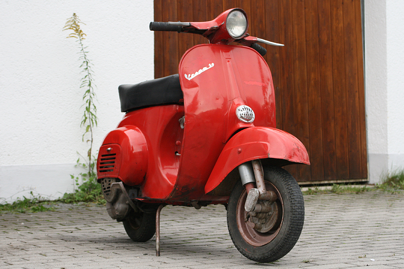

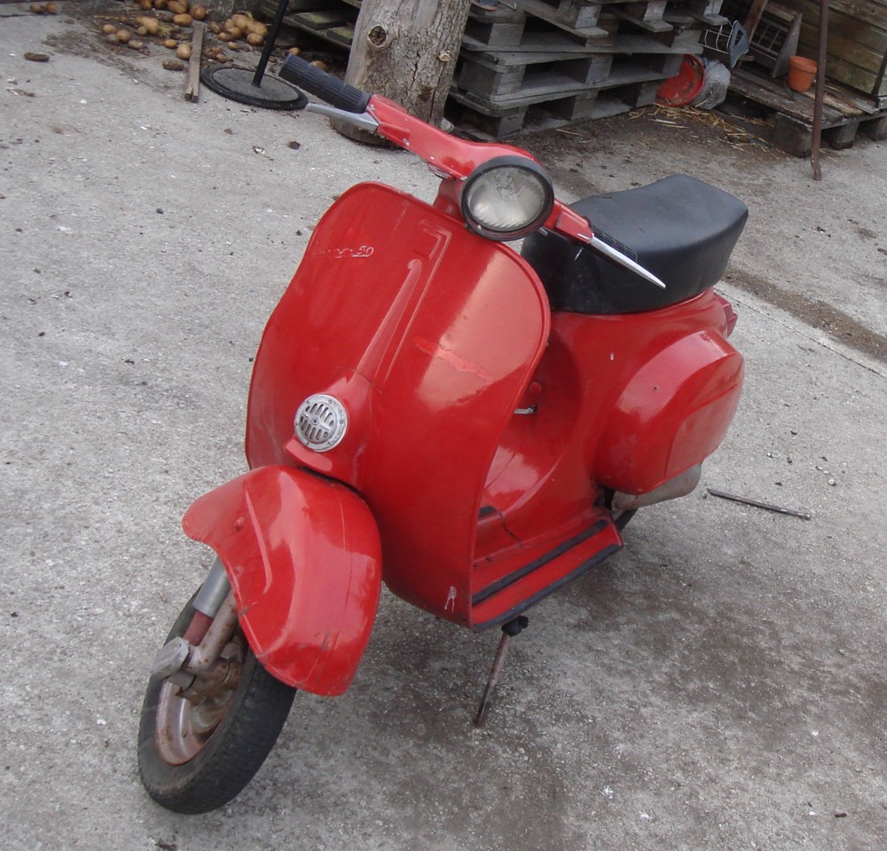

Okkeeee... Hier ein Bild von dem Roller noch bevor ich ihn gekauft habe:
Einige Stunden nach dem Kauf bei mir zu Hause (erste Reinigung + Kleinigkeiten):

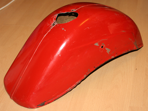

Entlacken Kotflügel:
Fertiges Resultat:
Rahmen vor rund drei Wochen:
Rahmen heute Nachmittag (war unterdessen beim ausrichten, ausbeulen und schweißen, Kabelbaum und Züge auch schon drin):
Nochwas zum Roller: Ist ne italienische V50N Rundlicht von 1965, war zweifach über den roten O-Lack gepinselt (erst ein blasses Rot und dann ein ganz knalliges Feuerwehrrot), hab jetzt beide Schichten komplett mit dem Setta Graffiti Entferner runtergebeizt, ging auf Metall wirklich super. Jetzt werd ich mal sehen was ich noch mit Politur erreichen kann.
In den Augen der meisten sieht der Roller jetzt natürlich noch weitaus runtergekommener aus als vorher, aber mir gefällt sie so im O-Lack um Welten besser und für mich persönlich haben sich die 25 Stunden Arbeit auch mehr als gelohnt, nen 43 Jahre alten O-Lack sieht man auch nicht mehr alle Tage.
Jetzt ist noch der Kopf fertig zu machen, Rahmen und Kotflügel sind jetzt wieder komplett im O-Lack. :-D:-D
